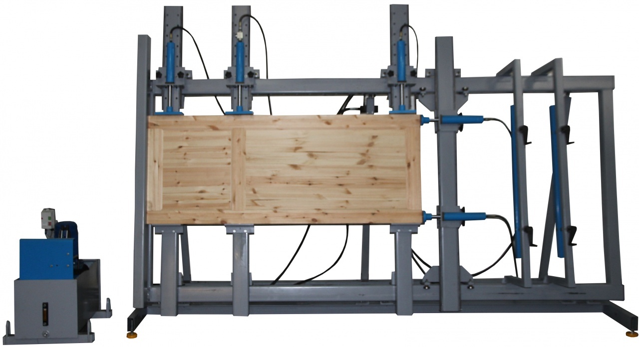

Предназначена для сборки рамочных конструкций, таких как оконные рамы, двери, а также для склеивания щитов и других деревянных элементов. Она широко используется на предприятиях по производству строительного и оконного бруса, столярно-строительных изделий, сборных домов, зимних садов и каркасного домостроения.
Конструктивные особенности
Прочная сварная конструкция, изготовленная из толстостенного профиля замкнутого сечения, гарантирует устойчивую работу ваймы при больших нагрузках.
В стандартной комплектации оснащается тремя вертикальными и двумя горизонтальными прессующими блоками. Горизонтальные передвижные прессующие блоки расположены на вертикальной передвижной балке.
Гидроцилиндры и опоры вертикальных прессующих блоков регулируются по высоте. Данная конструкция позволяет оперативно изменять размер зоны прессования.
Управление работой гидроцилиндров (включая регулировку давления гидростанции) производится раздельно для горизонтальной и вертикальной групп. Цилиндр среднего вертикального прессующего блока при необходимости отключается.
Используются гидрокомпоненты ведущих европейских производителей.

Вайму можно дооснастить дополнительными фронтальными прижимами, увеличить размер зоны прессования.
| Максимальный размер зоны прессования, мм | 3000х1800х100 |
| Вертикальные прессующие блоки, шт | 3 |
| Горизонтальные прессующие блоки, шт | 2 |
| Ход гидроцилиндров, мм | 150 |
| Диаметр гидроцилиндра, мм | 50 |
| Максимальное давление цилиндра, кг | 4000 (рекомендуемое до 1000 кг) |
| Максимальное давление гидростанции, бар | 210 (рекомендуемое 50 бар) |
| Установленная мощность гидростанции, кВт | 2,2 |
| Габаритные размеры, мм | 3600х1170х2200 |
| Масса, кг | 600 |
