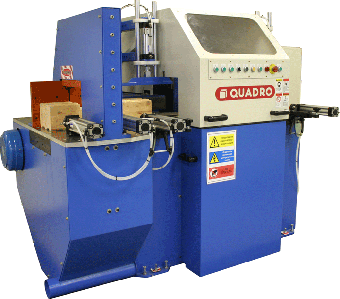

Конструктивные особенности
узел фрезерования 4-х стороннего паза
Узел фрезерования 4-х стороннего паза
Усиленная конструкция фрезерного агрегата позволяет обрабатывать заготовки сечением 245*250мм за один установ заготовки.
Настройка глубины фрезерования осуществляется по механическому счетчику;
Прижим заготовки осуществляется двумя горизонтальными пневматическими прижимами + 2 вертикальными пневматическими прижимами + 1 вертикальный пневмоприжим с широкой площадкой (длиной 40 см)
Перемещение фрезерных агрегатов осуществляется гидропневматически с различной скоростью подачи за один цикл:
Холостое перемещение фрезерного агрегата осуществляется с повышенной скоростью,
Рабочее перемещение с более низкой скоростью.
За счет увеличенной длины валов возможна установка 2-х инструментов на одном валу, что позволяет производить обработки типа «скандинавское шале».
