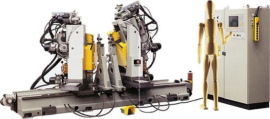

Двухсторонний станок для формирования сложных соединений MATCH
Назначение
Двухсторонний станок выполняет три операции в различных сочетаниях:
- торцевание — профильное фрезерование — сверление,
- или торцевание — фрезерование мини-шипа,
- или торцевание — сверление и т.д.
Двухстороннее исполение позволило обрабатывать заготовки с большими радиусами кривизны, что ранее возможно было осуществить только вручную на позиционных станках.
Конструктивные особенности
Две колонны с рабочими узлами опираются на основание. На основании смонтированы упрочненные стальные направляющие. Колонны перемещаются на линейных нагруженных подшипниках. Такая конструкция позволяет добиться скольжения суппортов без люфта на протяжении длительного срока эксплуатации. Более того, рабочие узлы двухстороннего станка поддерживаются двумя плечами по одному с каждой стороны, что обеспечивает дополнительную устойчивость и распределяет вес суппорта равномерно по площади основания. Цифровые механические индикаторы позволяют быстро проводить перенастройку станка.
Станок спроектирован с таким расчетом, чтобы при изменении угла наклона шипа или повороте шипа, длина заготовки оставалась неизменной и дополнительная подстройка не требовалась.
Базовая комплектация двухстороннего станка перенастраивается с помощью механических цифровых индикаторов и рукояток.
Преимущества
- Машина способна обрабатывать короткие детали с острыми углами и радиусами из-за компактного расположения рабочих узлов;
- Быстрая и простая перенастройка при смене программы обработки;
- Отсутствие необходимости корректировать длину детали при изменении угла поворота или наклона;
- Станок MATCH сохранил все конструктивные особенности TEAM.
В комплекте поставки
- Многошпиндельные сверлильные головки на выбор;
- Дисковые пилы
- Исполнение защитных устройств по нормам ЕС;
- Сервисные ключи;
- Инструкция по эксплуатации.
По запросу
- Фрезерные головы
Рекомендации
Двухсторонний станок MATCH подходит для крупных предприятий, формируя прочные и качественные соединения в тех деталях, где применение овального шипа нецелесообразно из-за малого сечения или формы детали.
