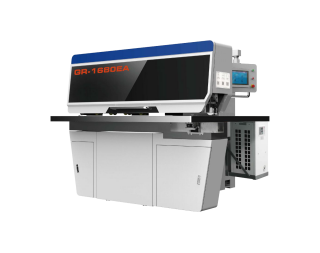

Станок для склейки шпона GR-1680EA
Предназначен для спайки тонких деревянных листов, таких как шпон, в более широкие панели. Это осуществляется путем склеивания краев листов шпона, создавая таким образом единую поверхность.
Станок применяется в деревообрабатывающей промышленности, особенно в производстве мебели, дверей, полов и других изделий, где требуется широкий шпон или деревянная панель.
