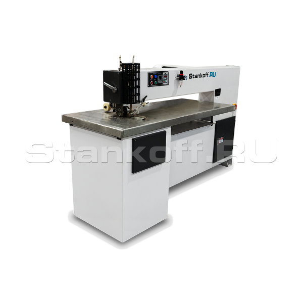

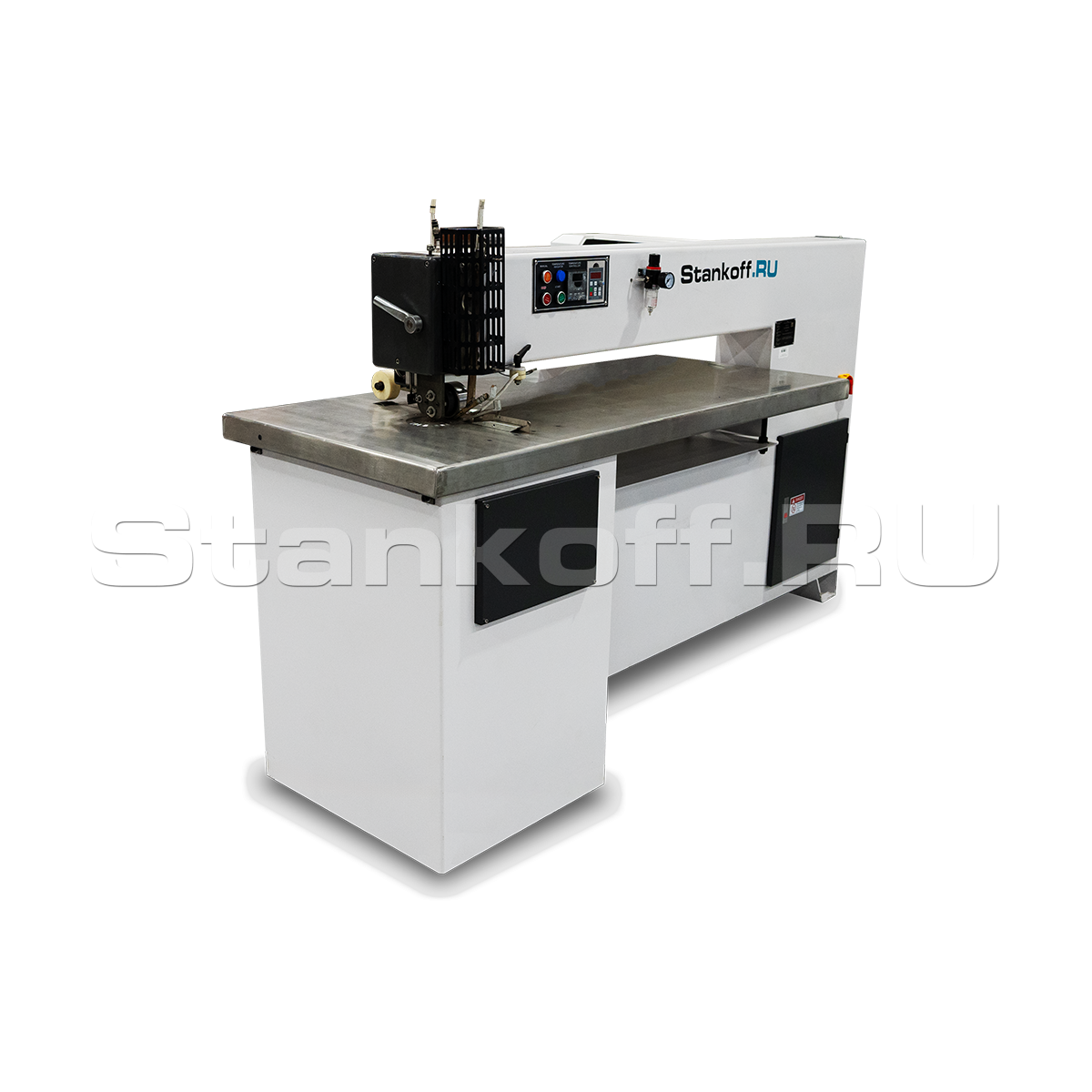

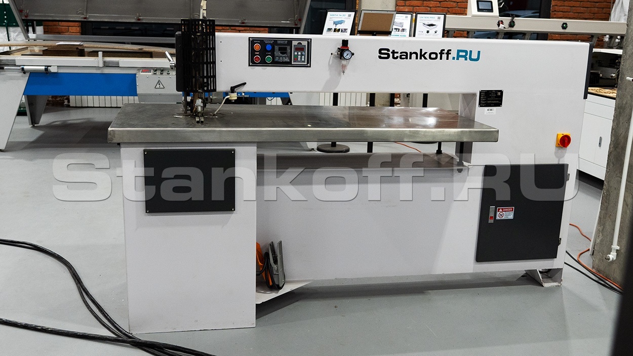

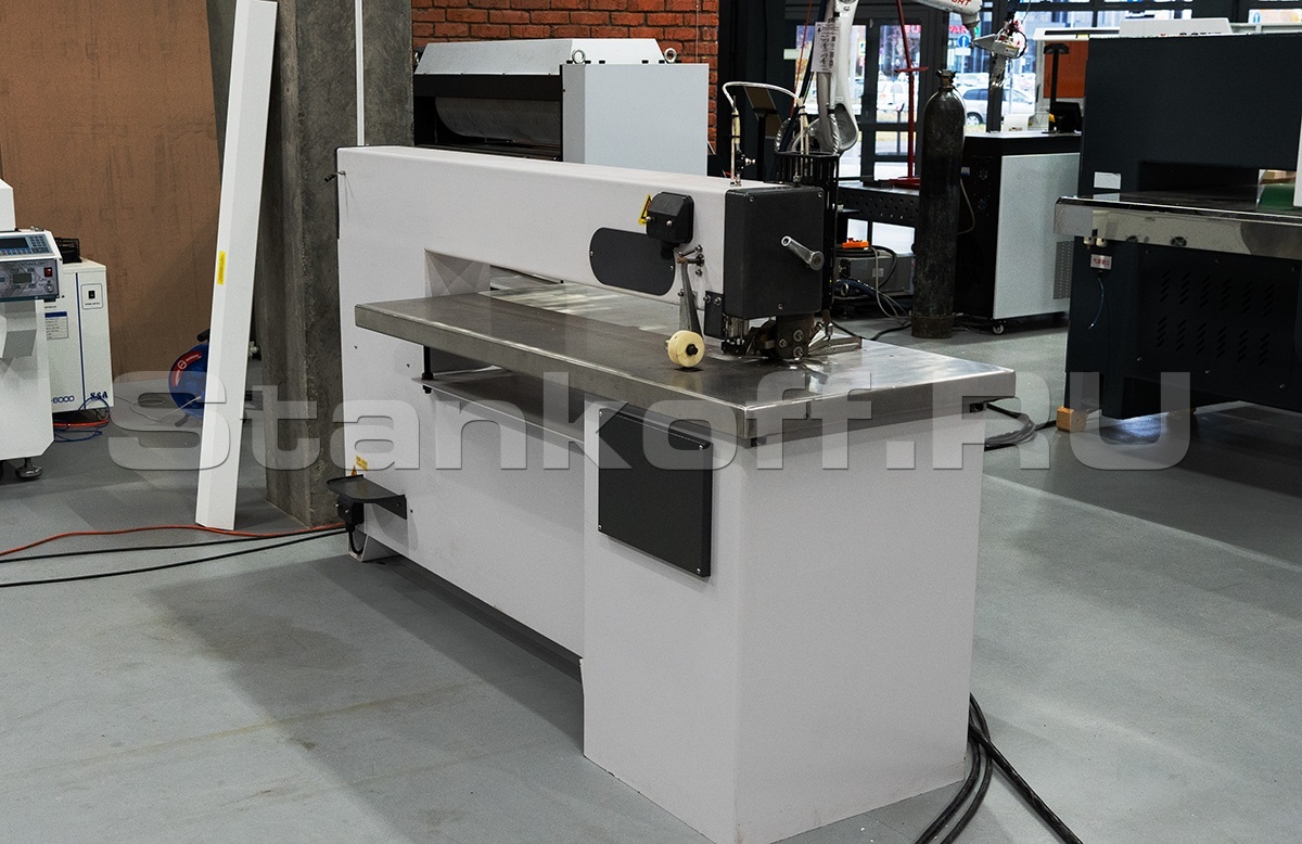

Станок для склейки шпона MH1114

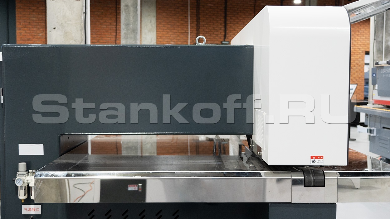

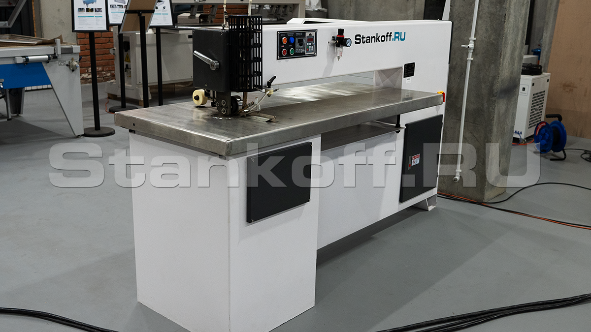

Станок предназначен для сшивания шпона в рубашки клеевой нитью. Оборудование используется на деревообрабатывающих предприятиях любой производительности, на участках набора облицовок дверных полотен и облицовочных панелей. Наносимая зигзагообразно с помощью разогревающего устройства прочная и химически устойчивая клеевая нить обеспечивает плотное стыкование и высокую прочность.

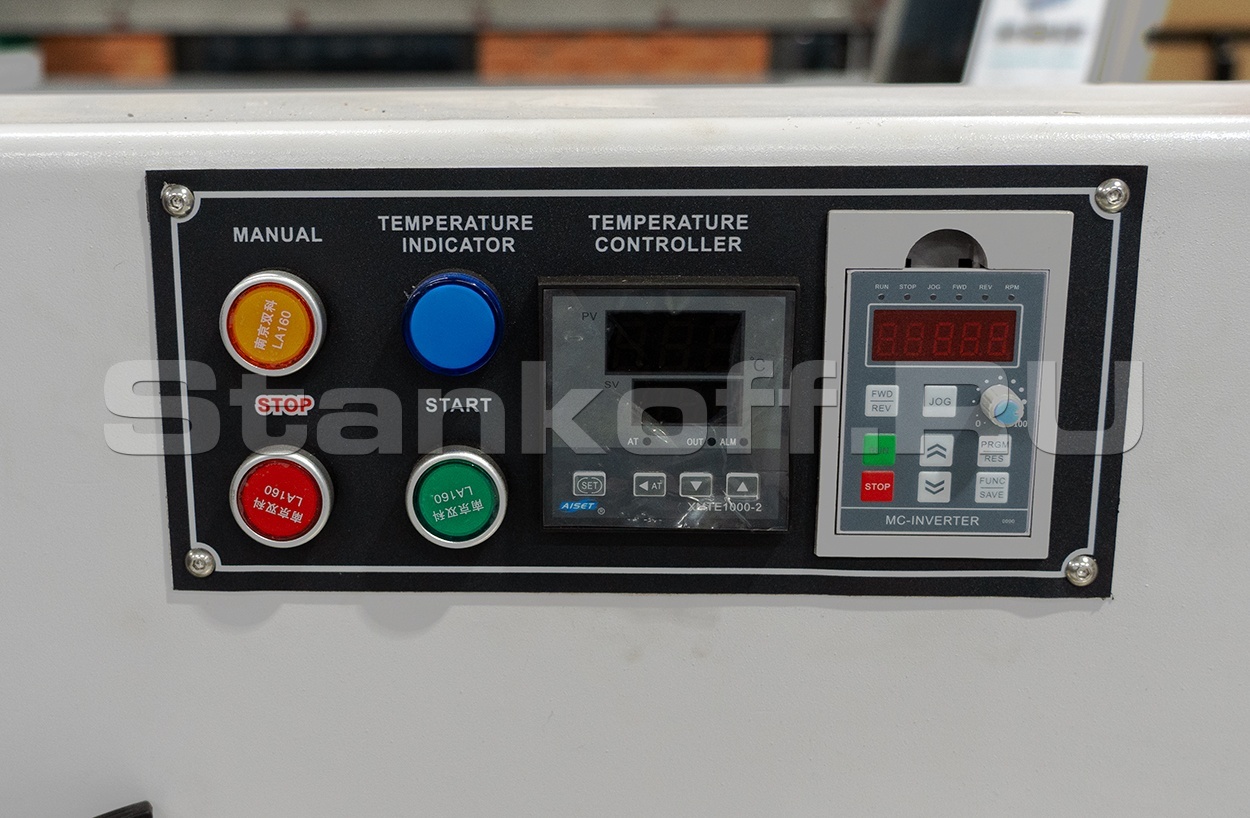

Элементы управления
Элементы управления
Скомпонованы в одном месте на передней панели станка.

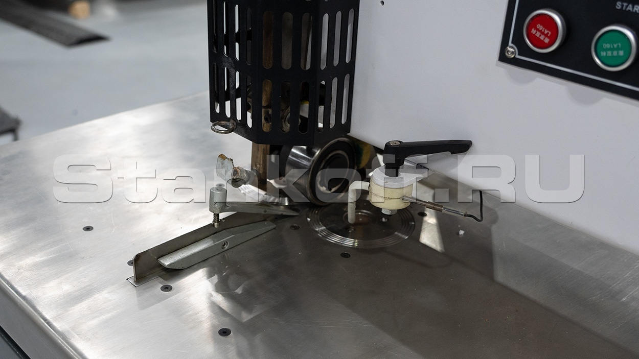

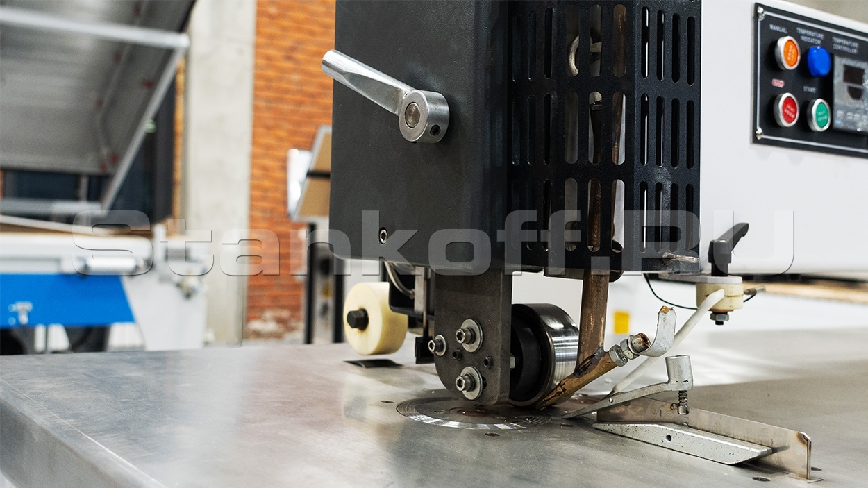

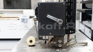

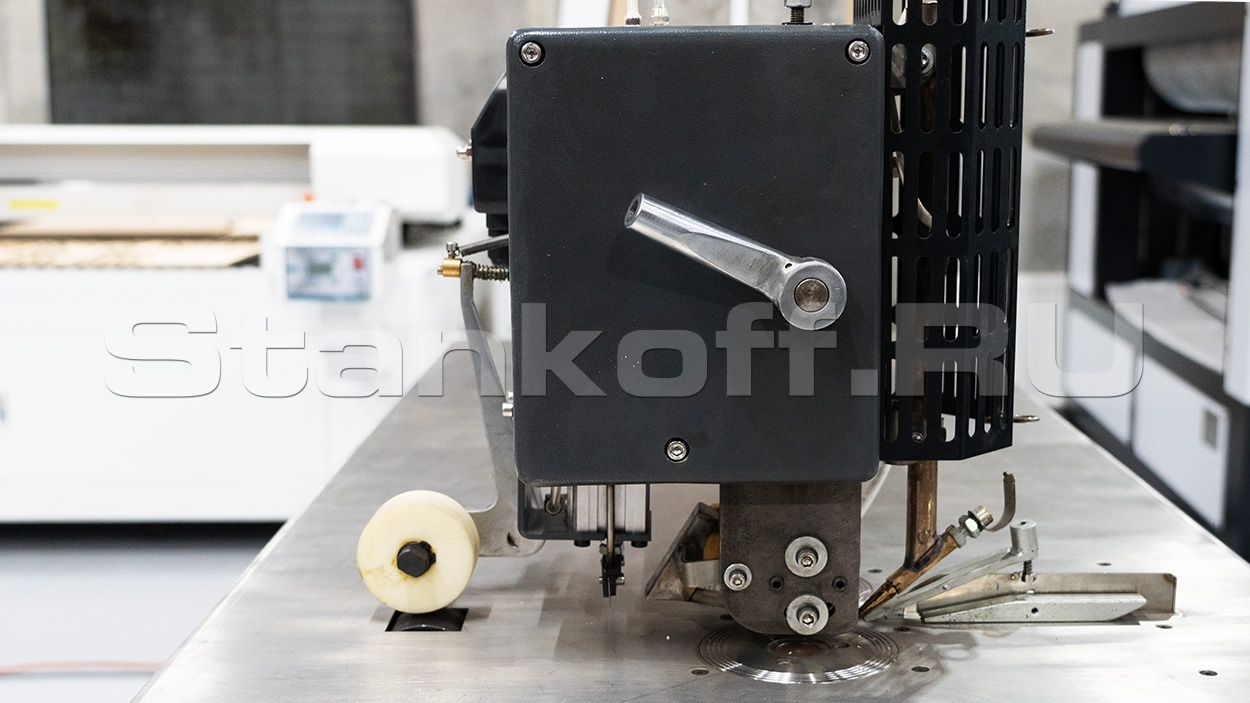

Устройство сшивки
Устройство сшивки

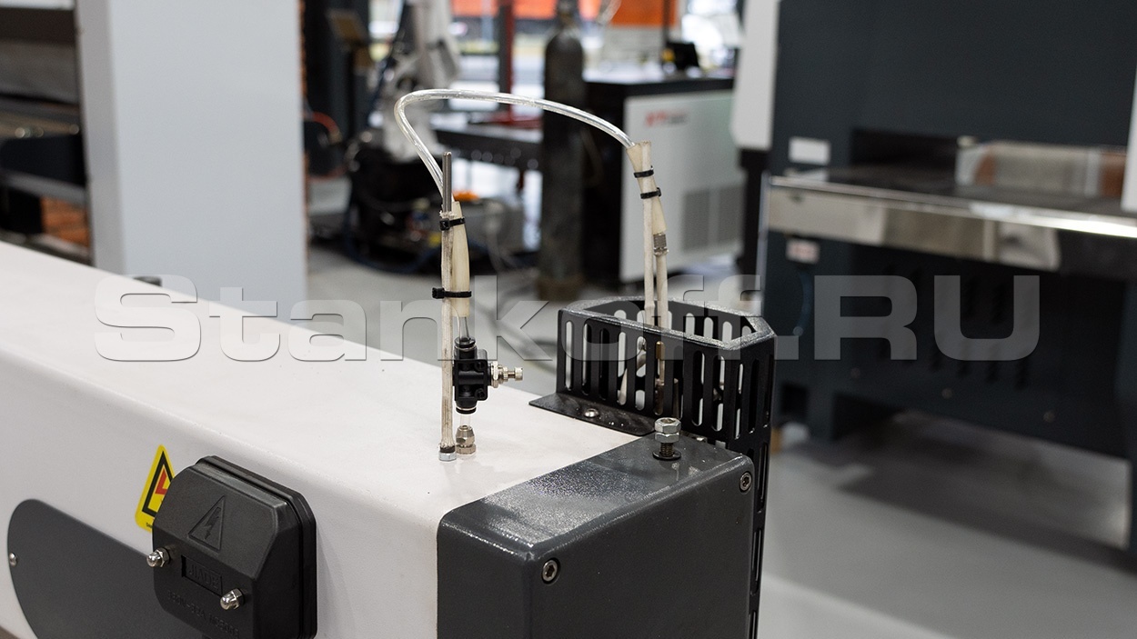

Устройство нагрева
Устройство нагрева
Необходимо для безопасности работы и обслуживания, имеет защитное ограждение.

Ширина обрабатываемого шпона, мм 1400
Толщина обрабатываемого пакета шпона, мм 0,4–3
Подача, м/мин 10–60

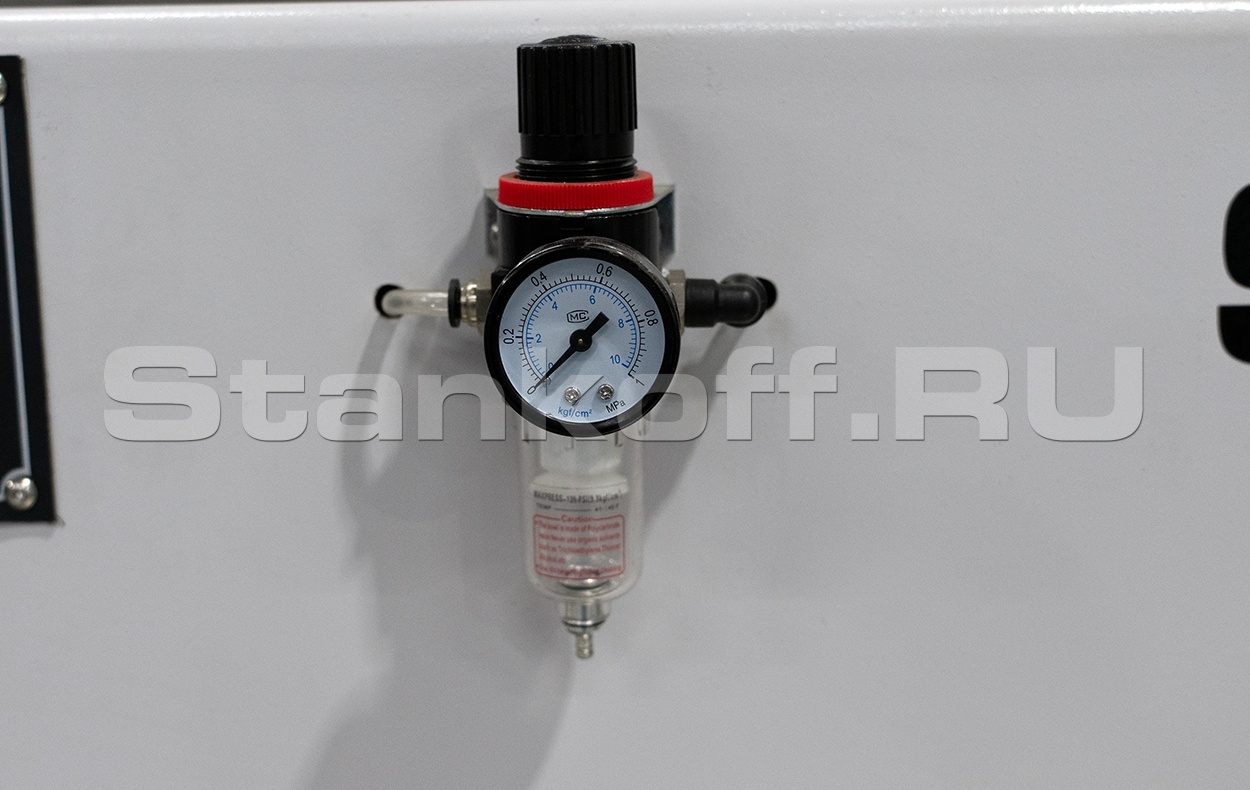

Давление в пневмосистеме, МПа0,4-0,65
Мощность нагревателей, кВт 0,45
Мощность двигателя подачи, кВт 0,75
Габариты, мм 2350×720×1620
Вес, кг 550
