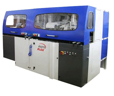

Многоцелевой станок для изготовления деталей из стенового профилированного бруса EURO BLOX 230
Назначение:
Станок предназначен для проведения полного цикла технологических операций по изготовлению высококачественных деталей домов из стенового профилированного бруса. Новая модель разработанная на базе аналогичного швейцарского и итальянского оборудования. При разработке данного станка были учтены недостатки оборудования предыдущих поколений.
Область применения:
Станок применяется в качестве самостоятельной технологической единицы при изготовления деталей из стенового бруса на предприятиях по производству брусовых домов средней и большой мощности. Обработка бруса происходит на одном станке и за один проход в следующей последовательности:
- пиление (торцовка);
- фрезерование пазов для установки окон и дверей;
- фрезерование выемок (венцов) с помощью горизонтального и вертикального фрезерных агрегатов;
- сверление отверстий.

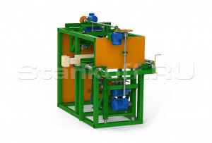

Схема станка :
