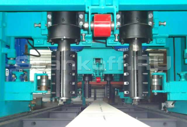

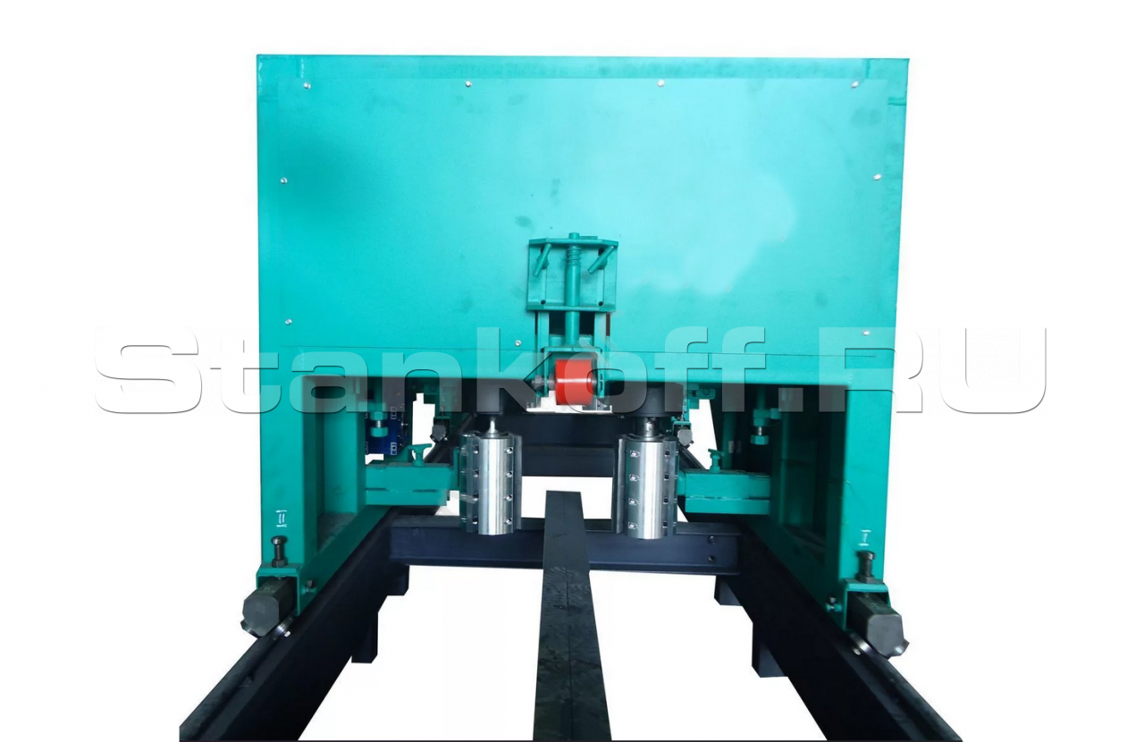

Станок для производства профилирования бруса СФ3-250 имеет одну каретку, на которой установлены 3 фрезы. Две фрезы установлены вертикально, для одновременного двухстороннего фрезерования профиля бруса, третья фреза имеет горизонтальное расположение , для совместного с двумя профильными фрезами, плоского фрезерования третьей стороны бруса. Каретка станка установлена на рельсовых путях. Посередине рельсовых путей расположен стол для укладки заготовки с узлами крепления . Скорость подачи каретки плавнорегулируемая.
Особенности
- Две пильные каретки, оснащенные двумя вертикальными фрезами;
- Станина под брус до 6 метров;
- Плавнорегулируемая подача обеих кареток.
В качестве инструмента на станке серии СФ используются ножевые барабаны и ножи изготовленные из быстрорежущей стали HSS 18%. Рисунок профиля любой по вашим чертежам.
