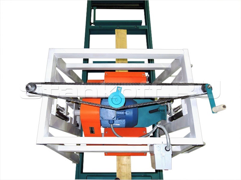

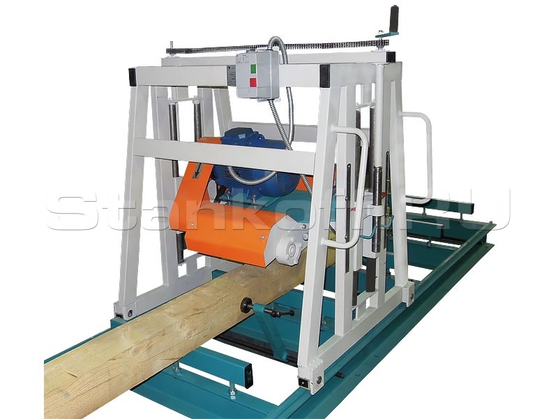

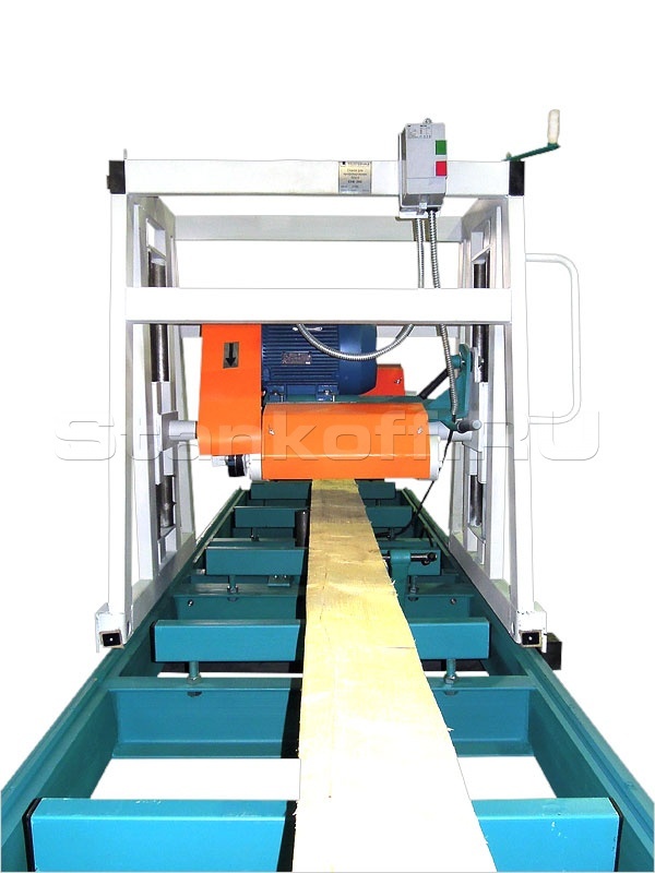

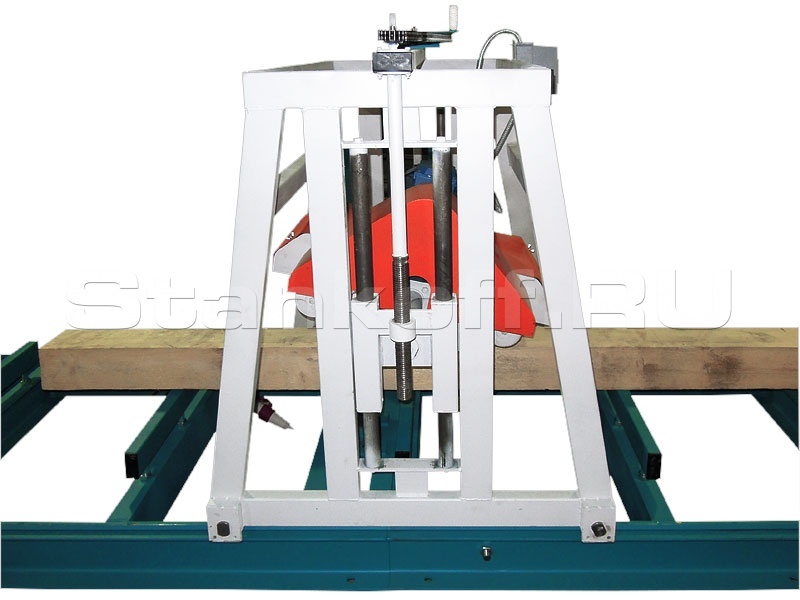

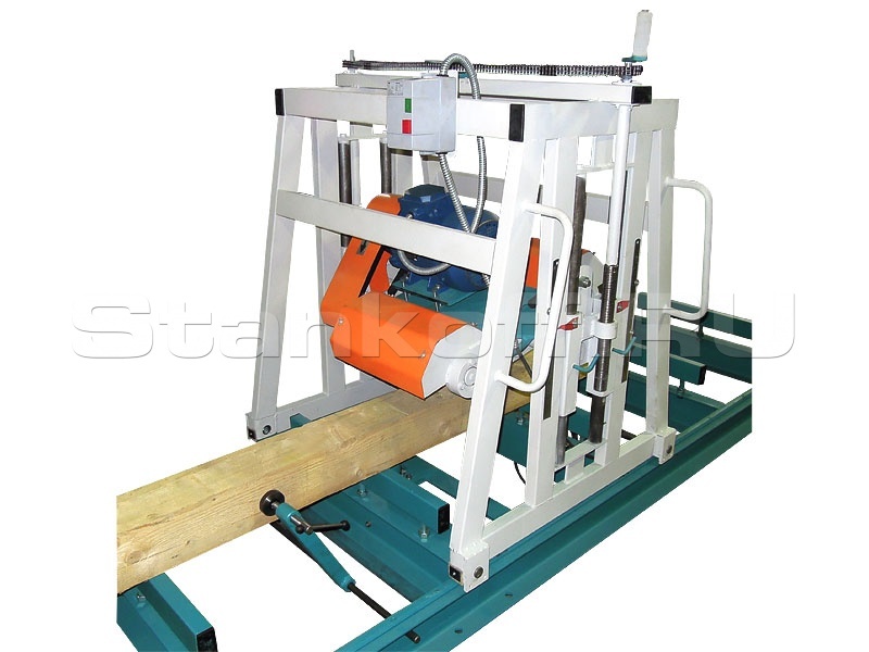

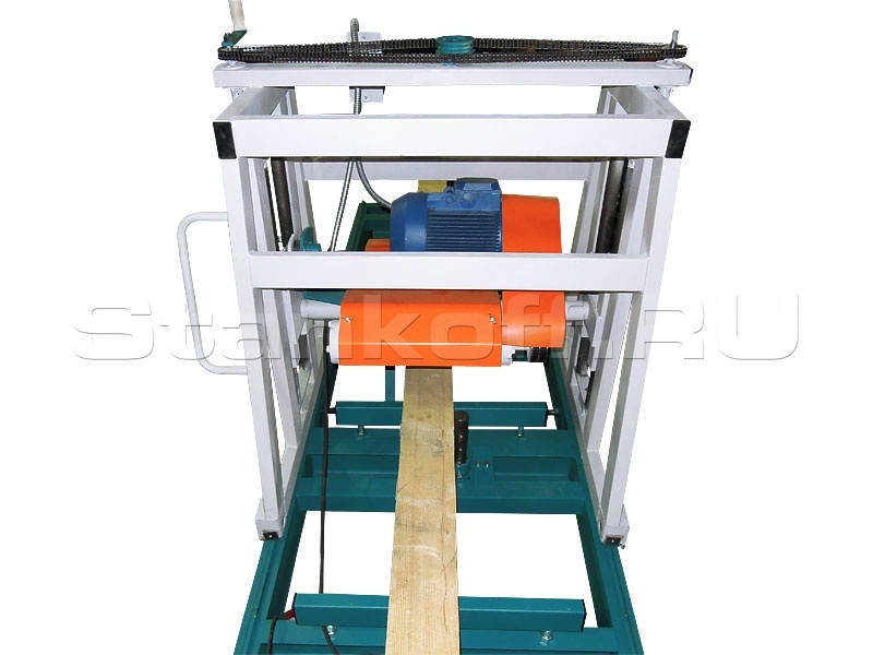

Станок СПБ-200 предназначен для профилирования и строгания с 4–х сторон лафета и бруса различной длины и сечения хвойных и лиственных пород, как сухого, так и естественной влажности. А также для профилирования бруса, полученного путем сращивания по длине и ширине.
Данный станок позволяет работать с древесиной естественной влажности и обрабатывать заготовки шириной до 230 мм, высотой до 500 мм. Он прост и удобен в эксплуатации, мобилен (доставку к рабочему месту можно осуществить с помощью автомобиля «Газель»). Энергопотребление станка составляет всего 7,5 кВт. Станок обслуживают 2 человека. Опытные образцы данного станка работают на российском рынке более 5–ти лет.
СПБ–200 зарекомендовал себя как станок с очень удачной конструкцией и может использоваться при изготовлении дома как частным лицом, так и серьезными домостроительными фирмами. Производительность этого станка полностью обеспечивает запросы потребителей.
Особенности станка
- Калиброванная направляющая станины
- Возможность обработки бревен с учетом естественного сбега древесины
- Быстрая замена рабочих инструментов
- Трехскоростная механическая подача (дополнительно)
- Электромеханический подъем/опускание строгального маятника с электронной линейкой (дополнительно)
- Надежность и простота эксплуатации и обслуживания

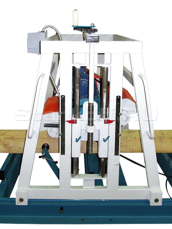

| СПБ—200 - конструктивные детали | |
| Зажим бревна | Размерный упор |
| СПБ—200 - варианты бруса | |
