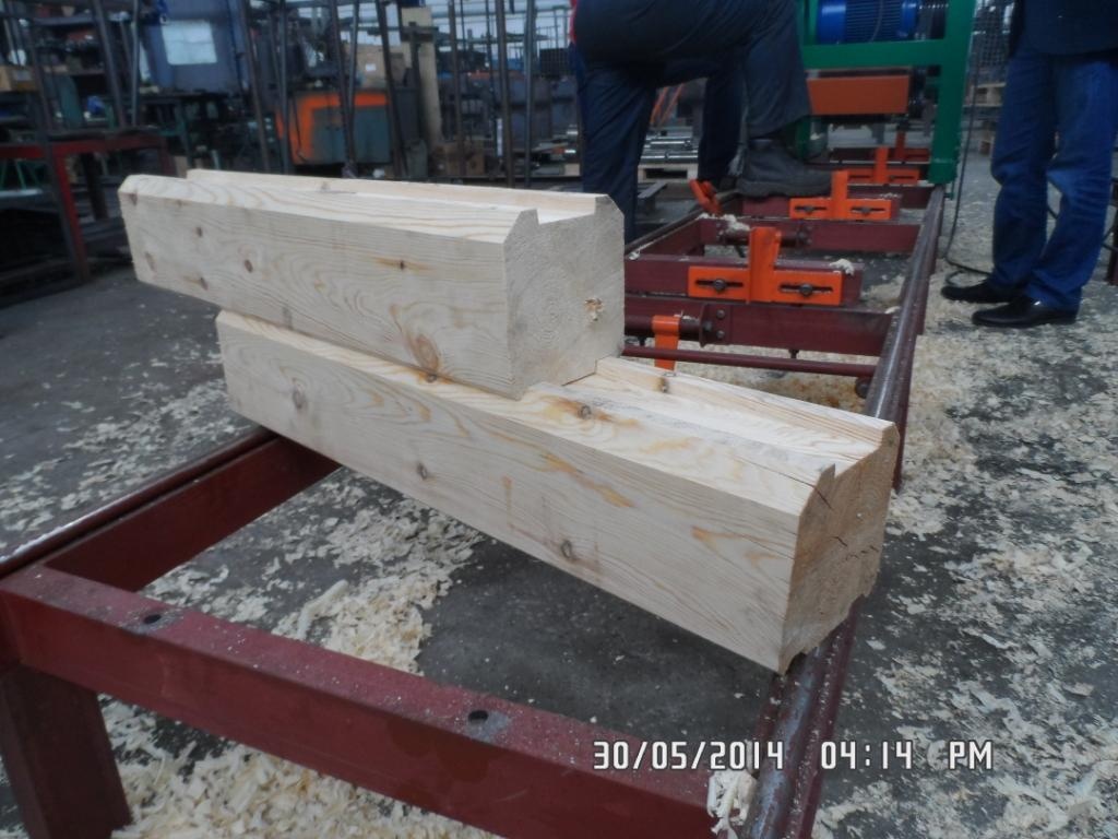

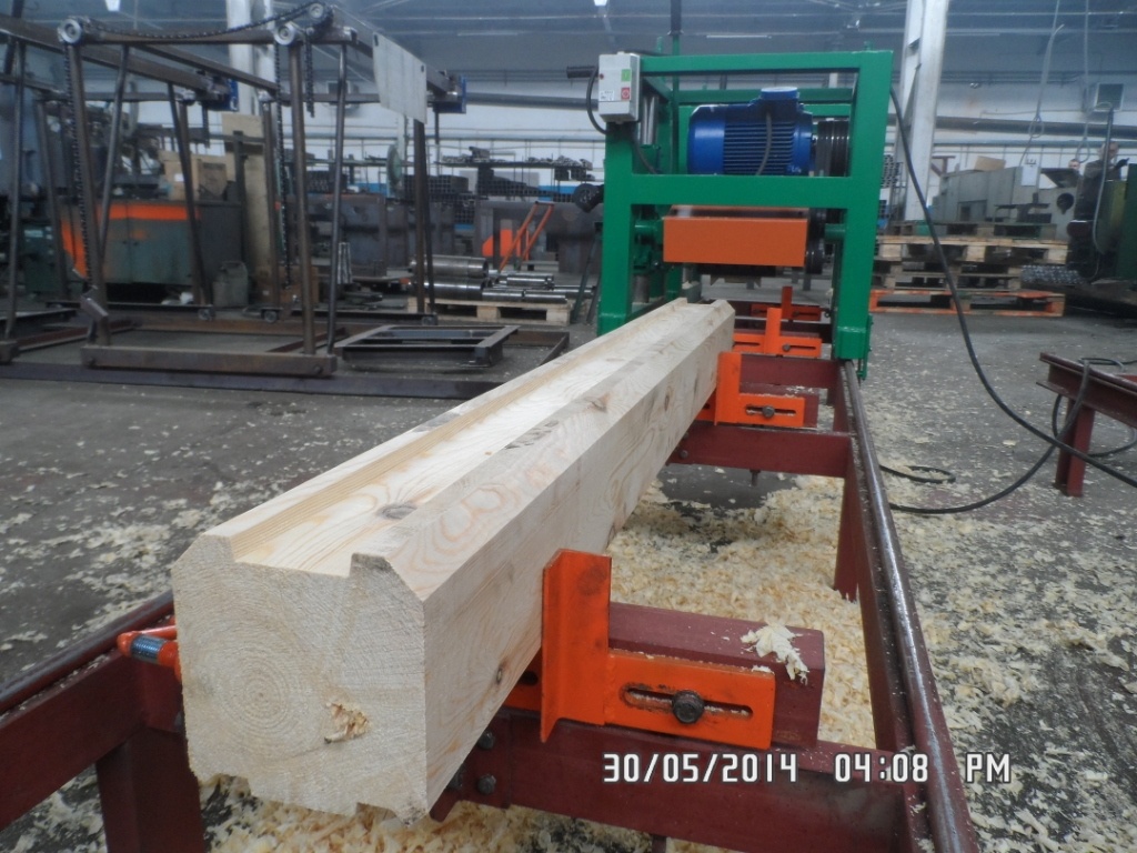

Станки для профилирования бруса, комплекс СБП-200, принцип работы:

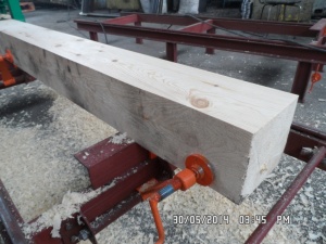

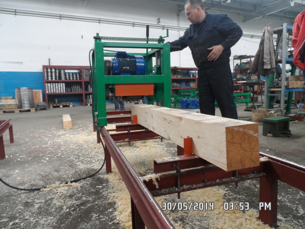

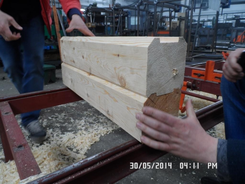

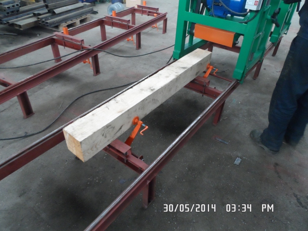

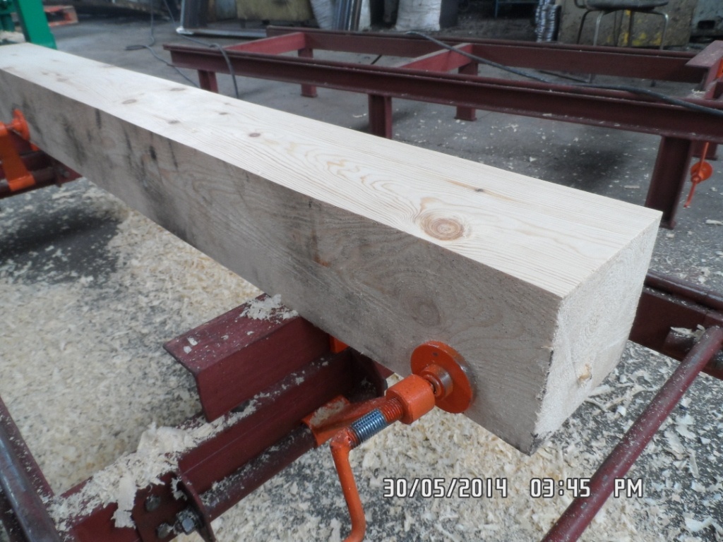

После того как кругляк распускается на поворотных дисковых пилорамах, Вы получаете доски и брус с высоким качеством геометрии. Далее полученный брус крепится при помощи специальных зажимов вручную расположенные на направляющих СБП-200. Сначала производится строгание двух поверхностей параллельно расположенных относительно друг друга, а затем производится профилирование.

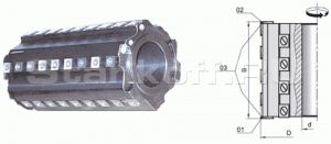

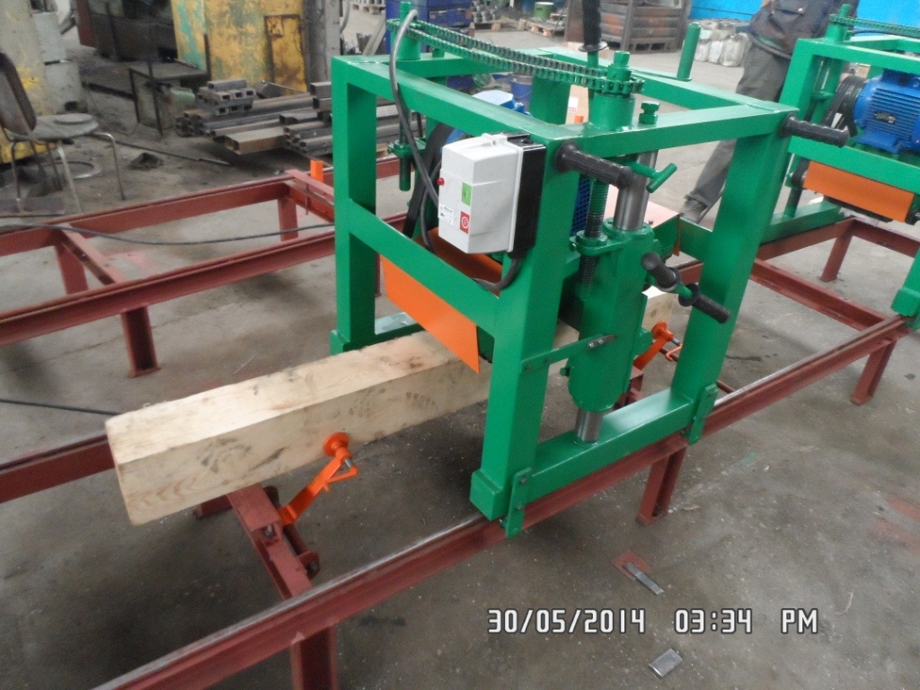

Станок для профилирования бруса СБП-200, состоит из
- станок для строгания;
- станок для профилирования бруса;
- направляющие;
- фрезы (дополнительные фрезы можно купить на нашем сайте).

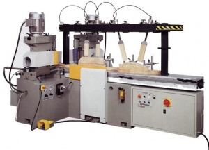

Станки для профилирования бруса работающие по принципу «четырехсторонний» существенно отличаются от данной модели, но цена на такое оборудование в несколько раз выше, чем оборудование для производства профилированного бруса СБП-200, при этом комплекс СБП-200 для изготовления профильного бруса ничем не уступает своим конкурентам.

| Технические характеристики брусопрофилировочного станка СБП-200 | |
| Длина заготовки, мм | 1100-6500 |
| Ширина заготовки, мм | 100-230 |
| Высота заготовки, мм | 100-230 |
| Диаметр вала шпинделя, мм | 40 |
| Подача каретки | Ручная |
| Частота вращения шпинделей, об./мин. | 4580 |
| Скорость подачи (ручная), м/мин. | 10-15 |
| Установленная мощность, кВт | 7,5*2 |
| Напряжение, В | 380 |
| Габаритные размеры комплекса (ДхШхВ), мм | 10500x 900x1300 |
| Масса, кг | 760 |
