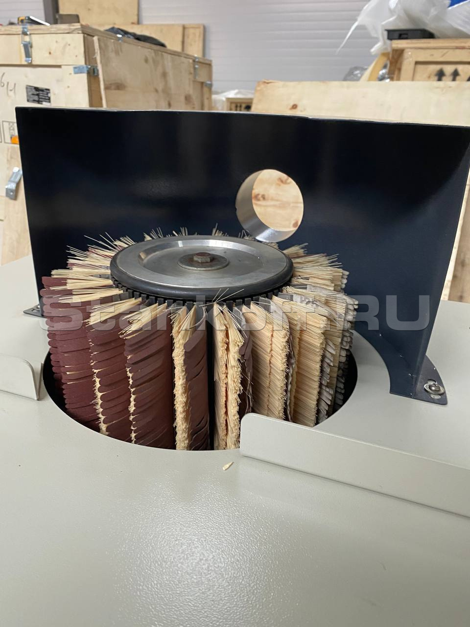

Станок предназначен для шлифования прямых и профильных заготовок из древесины, ДСП, МДФ, ДВП, пластика и пр., с использованием лепестково-щеточного барабана . Широко применяется при шлифовке элементов столов, стульев, кресел, кроватей и других изделий.
Одновременно с вращательным движением барабан осуществляет цикличные движения вверх/вниз (осцилляция) для более высокого эффекта шлифования и увеличения срока службы шлифовального инструмента.

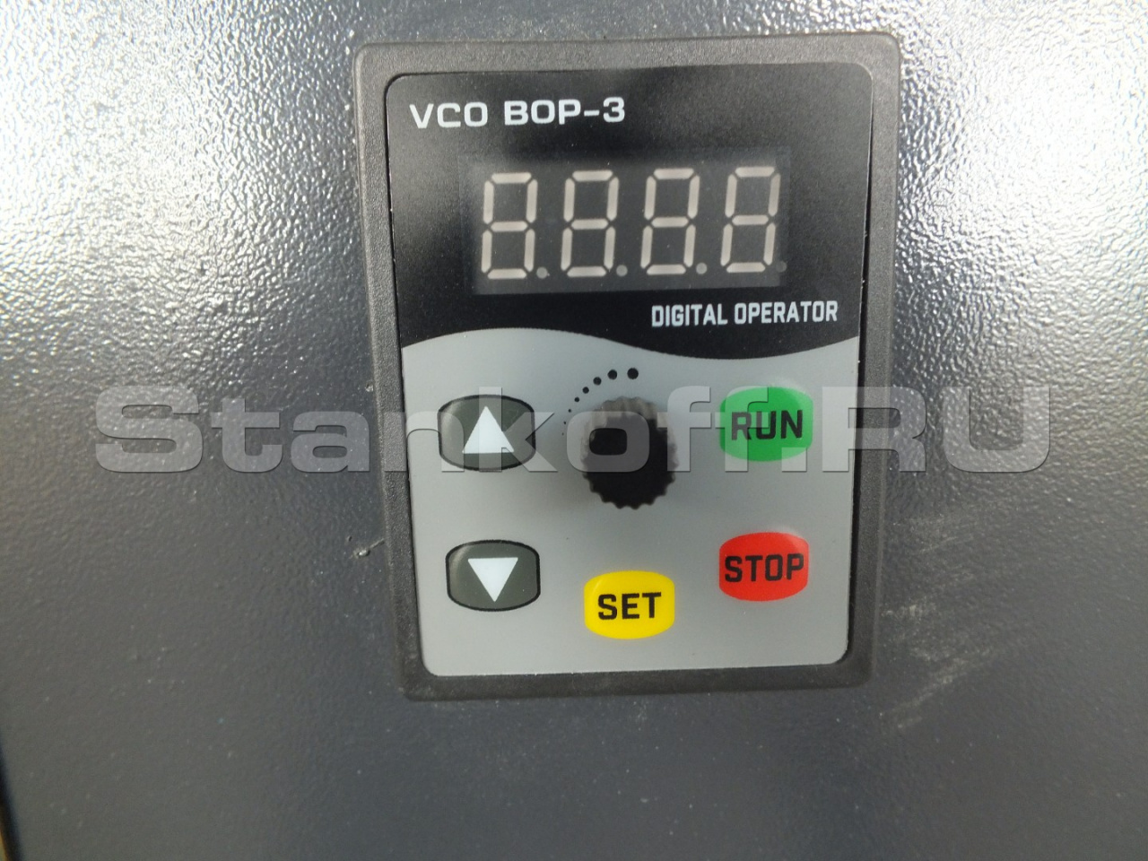

Инвертор позволяет выбирать в широком диапазоне частоту вращения лепестково-щёточного барабана.
