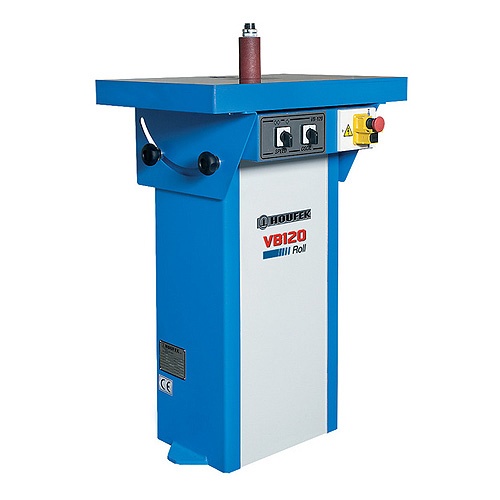

Вертикальный шлифовальный станок VB 120
Рекомендуем предложения
Назначение
Вертикальный шлифовальный станок VB 120 предназначен для шлифования широкого круга изделий из массива древесины, плитных материалов, пластиков, металла и композитных материалов. Классический форм-фактор станка с нижним расположением вертикального шпинделя дополняется системой осцилляции, необходимой каждому шлифовальному агрегату. При этом осцилляция отключаемая. На вал этих универсальных шлифовальных станков можно установить любой из абразивных насадных инструментов: абразивные щетки, металлические щетки, щетки скоч-брайт, спрофилированные абразивные барабаны, надувные барабаны со стаканами абразива, головки с наклеенной шлифовальной шкуркой, полимерные мягкие барабаны с надетой шлифлентой…
Преимущества:
- Вертикальный шлифовальный станок VB 120 - простая шлифовальная модель с широчайшими возможностями по абразивному инструменту. В России раньше выпускался такой станок – ШлДБ (шлифовально-дисковый с бобиной). VB 120 как раз представляет из себя половину того легендарного станка – шлифовальную бобину.
- Станок занимает минимум места. Это несомненый плюс машины VB 120.
- Вертикальный шлифовальный станок VB 120 способен обрабатывать большинство профильных деталей (помимо профильного погонажа, т.к. для этой задачи есть специализированные шлифовалки) различной сложности.
- То, что невозможно автоматизировать или механизировать, сделает VB 120.
Комплектация:
- Станок классической компоновки с вертикальным шпинделем и наклоняемым рабочим столом
- Двухскоростной электродвигатель позволяет подбирать режимы шлифования, особенно важно по твердым породам древесины
- Шпиндель шлифовального станка имеет регулировку по высоте
- Отключаемая осцилляция шлифовального шпинделя
- Патрубок аспирации позади рабочего стола
- Один шлифовальный ролик из полимерного материала со стаканом абразивной ленты диаметром 45, 60, 80 или 120 мм (другой инструмент в базовую комплектацию не входит)
- Инструкция по эксплуатации (технический паспорт) на русском языке
По запросу:
- Усиленная мощность двигателя до 2,2 кВт. Правда, при этом двигатель устанавливается односкоростной и станок будет подготовлен к работе от однофазной сети 220 В.
- Ролики справа и слева на столе – являются своего рода удлинителями, создают большую базовую поверхность
- Направляющая линейка на рабочем столе. Ее заказывают в случае частого шлифования профильного погонажа.
- Защитный кожух. Элемент безопасности. Пыль при шлифовании не разлетается в разные стороны и оператор не попадет в зону обработку своими руками.
- Шлифовальные ролики (бобины) диаметром 45, 60, 80 или 120 мм.
| Технические характеристики вертикального шлифовального станка VB 120 | |
| Мощность главного двигателя (двухскоростной), кВт | 1,5 / 1,9 |
| Размер рабочего стола, мм | 700 х 500 |
| Угол наклона переднего рабочего стола, град. | 0…30 |
| Посадочный диаметр ролика, мм | 30 |
| Диаметр шлифовального ролика (внешний), мм | 60…120 |
| Максимальная высота шлифовального ролика, мм | 150 |
| Мощность двигателя осцилляции, кВт | 0,6 |
| Ход осцилляции, мм | 20 |
| Частота вращения шпинделя, об/мин | 1450 / 2850 |
| Диаметр патрубка аспирации, мм | 100 |
| Габаритные размеры станка (L x W x H), м | 0,65 х 0,7 х 1,0 |
| Масса станка, кг | 180 |
