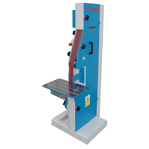

Вертикальный шлифовальный станок VPB 3200
Назначение
Вертикальный шлифовальный станок VPB 3200 ( узколенточный) предназначен для шлифования различных деталей малых форм: элементы декора из массива древесины, шахматные фигуры, шкатулки, изделия народных промыслов, сувенирная продукция, мебельные ручки, рукоятки ведер, черенки лопат и вил, ножки стульев и табуретов, балясины, вставки из пластика и металла... Абразивная лента склеена в кольцо и вращается в вертикальной плоскости, рабочий стол расположен горизонтально, оператор вручную держит шлифуемую заготовку.

  • Жесткий устойчивый станок с вертикальной бесконечной лентой
  • Передний рабочий стол с возможностью наклона
  • Механическое натяжение шлифовальной ленты
  • Патрубок аспирации
  • Одна шлифовальная лента для настройки и регулировки станка (другой инструмент в базовую комплектацию не входит)
  • Инструкция по эксплуатации (технический паспорт) на русском языке

Технические характеристики вертикального шлифовального станка VPB 3200
Мощность главного двигателя, кВт 2,6
Длина шлифовальной ленты, мм 3200
Ширина шлифовальной ленты, мм 75 (150)*
Размер переднего рабочего стола, мм 300 х 500
Угол наклона переднего рабочего стола, град. 0…45
Параметры питающей сети, В 380
Скорость шлифовальной ленты, м/с 18
Производительность аспирации, куб.м./час 1200
Диаметр патрубка аспирации, мм 100
Габаритные размеры станка (L x W x H), мм 650 х 680 х 1650
Масса станка, кг 220
