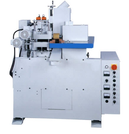

Многошпиндельный шлифовальный станок GF-506U4
Назначение:
Предназначен для шлифования за один проход с четырех сторон прямолинейных и криволинейных деталей переменного сечения для стульев и других элементов мебели.
Предприятия и цеха по массовому производству стульев различной конструкции, деталей столов и эксклюзивных элементов мебели.
Схема обработки:
Обрабатываемые изделия
Конструктивные особенности:
Станина увеличенной жесткости
Массивная станина обеспечивает повышенную жесткость и виброустойчивость конструкции станка, что позволяет получать изделия высокого качества.
Четыре шлифовальные головки
Расположенные друг напротив друга попарно шлифовальные головки позволяют шлифовать как прямолинейные, так и криволинейные заготовки с четырех сторон за один проход.
Индивидуальный привод
подающих роликов
Каждая группа подающих роликов имеет индивидуальный привод от мотор-редуктора, что обеспечивает плавную и  равномерную подачу как прямолинейных, так и криволинейных заготовок переменного сечения.
Инвертор для изменения частоты вращения шлифовальной ленты
Частота вращения шлифовальной ленты изменяется плавно с помощью инвертора, что позволяет гибко изменять скорость вращения инструмента в зависимости от обрабатываемого материала и заданной чистоты поверхности.
Инвертор для изменения скорости подачи
Возможность плавного бесступенчатого изменения скорости вращения подающих роликов обеспечивает широкий диапазон выбора необходимой скорости подачи при обработке различных пород древесины.
Цифровые датчики отсчета
размера
Отсчет размеров настройки станка осуществляется по цифровым датчикам, что обеспечивает высокую точность при обработке изделий.
Изменение направления вращения шлифовальных головок
Позволяет добиваться наибольшей эффективности при обработке различных заготовок (попутное и встречное шлифование).
Амперметры нагрузки приводов
Визуальный контроль нагрузки на двигатели шлифовальных головок с помощью амперметров обеспечивает надежность работы и исключает возможность перегрузок.
Пульт управления станком
Эргономичный пульт управления, расположенный на передней панели станка, обеспечивает удобство и безопасность его эксплуатации.
