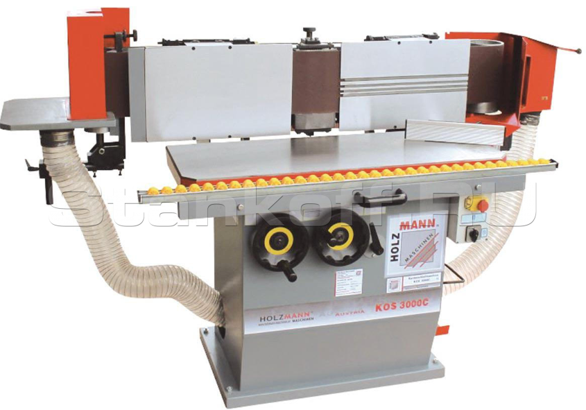

Представляет собой универсальный шлифовальный станок, предназначенный для выравнивания плоских поверхностей изделий из древесины, имеющих ровные и кривые поверхности, а так же кромок, бортов и отверстий. Придаёт плоскостям нужную шероховатость поверхности и может работать с криволинейными кромками.
Наличие осциллирующего шлифовального ролика позволяет осуществлять более качественную шлифовку за счёт совершения поступательных движений. Осциллирующий узел имеет механическое перемещение и регулируется по высоте с помощью маховика. Станок имеет рабочий стола, один обычный размером 960 350 мм и наклонный стол с теми же габаритами, но углом наклона до 45 градусов. Общая ширина рабочих столов составляет 700 мм.
