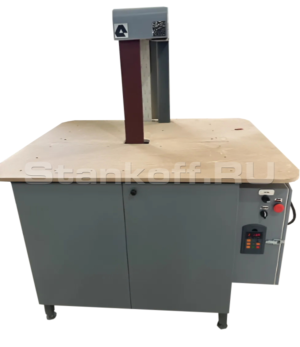

Предназначен для шлифования необработанных торцов из МДФ, массива дерева, фанеры, шпона и металла.
Особенности оборудования
- Вертикальное вращение ленты гриндера позволяет использовать всю поверхность абразива;
- Быстросъемный блок прижимного узла, для первичной обработки прямолинейных деталей с жесткой опорной подошвой, при использовании на криволинейных поверхностях данный узел не используется;
- Скорость вращения абразивной ленты регулируется плавно с помощью инвертора для обеспечения оптимального выбора режимов обработки в зависимости от вида обрабатываемых изделий, частоты обработки;
- Удаление пыли при работе станка происходит через боковые воздухозаборники, подключаемые к вытяжной установке;
- Базовая конструктивная часть (станина) - электросварная сборная конструкция из несущей рамы рабочих узлов;
- Конструкция станка обеспечивает легкий свободный обзор и доступ ко всем узлам и агрегатам;
- Замена абразива - 1-2 минуты;
- Пневмоочистка ленты - каждые 3 секунды;
- Конструкция приводного шпинделя имеет высокий ресурс работы, привод вращения ленты осуществляется через зубчатый ремень.
| Габаритные размеры (Д x Ш x В), мм |
1000 x 600 x 1300 |
| Масса станка, кг |
250 |
| Установленная мощность, кВт |
2,2 |
| Скорость вращения ленты макс., м/с |
25 |
| Длина абразивной ленты, мм |
2950 |
| Ширина абразивной ленты, мм |
100 |
| Натяжение ленты, кг |
30 |
| Пневмоочистка абразивной ленты |
каждые 3 сек. |
| Выход для подключения аспирации, шт |
1 x 140 мм |
| Пневмообдув ленты |
да |
| Частотный преобразователь |
есть |
| Съемный упор |
есть |
