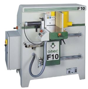

Станок шипорезный OMEC F10/200

Назначение:
Автоматический одношпиндельный фрезерный станок предназначен для фрезерования прямого ящичного шипа на различных деталях мебели. Данный тип соединения обеспечивает надежность крепления деталей и долговечность конечного изделия.
Область применения:
Применяется в серийном мебельном и столярном производстве.
Отличительные особенности:
  • Станок может обрабатывать пакет заготовок
  • При правильном подборе инструмента станок также может использоваться для зарезания зубчатого шипа.
  • Фиксация заготовки выполняется вручную посредством пневмоприжимов.
  • Подача заготовки осуществляется при помощи пневмоцилиндров.
