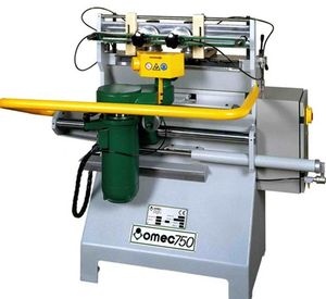

Станок шипорезный OMEC 750
Назначение:
Автоматический станок предназначен для фрезерования шипа типа «ласточкин хвост» (открытого или полупотайного). Данный тип соединения обеспечивает надежность крепления деталей и долговечность изделия.
Области применения:
Применяется в серийном мебельном и столярном производстве.
Отличительные особенности:
  • Легкость управления, простота регулировки и автоматическая подача инструмента обеспечивают максимальную производительность станка.
  • Станок может обрабатывать обе части соединения типа «ласточкин хвост» как по отдельности, так и одновременно.
  • Станок фрезерует четыре типа шипа необходимой высоты с фиксированным шагом (25 мм).
  • Фиксация заготовки выполняется вручную посредством пневмоприжимов.
  • Две скорости подачи
Получаемые изделия:
Техническая характеристика
Длина детали, мм 200~1500
Ширина детали, мм 60~480
Высота шипа, мм 6~18
Высота фронтальной стороны, мм 7~60
Высота боковой стороны, мм 10~30
Шаг шипа, мм 25
Производительность, шип/мин скорость 1
скорость 2
25
35
Количество шпинделей, шт 1
Частота вращения шпинделя, об/мин 18500
Мощность двигателя, кВт 2,2
Масса, кг 350
Габаритные размеры, мм 800х1300х1200
