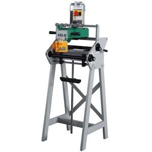

Станок шипорезный OMEC 450-M
Назначение:
Станок предназначен для фрезерования прямого ящичного шипа и шипа типа «ласточкин хвост». Соединение ящиков на «ласточкин хвост» обеспечивает надежность крепления деталей и долговечность изделия.
Области применения:
Станок может применяться на малых и средних мебельных и столярных предприятиях.
Отличительные особенности:
  • Станок фрезерует четыре типа шипа с регулируемым шагом.
  • Надежная фиксация заготовки
  • Станок может обрабатывать обе части соединения типа «ласточкин хвост» по отдельности или одновременно.
  • Простота и удобство управления и регулировки
Получаемые изделия:
Техническая характеристика
Длина детали, мм 200~1500
Ширина детали, мм 60~280
Высота шипа, мм 5~18
Толщина передней стенки ящика, мм 7~45
Толщина боковой стенки ящика, мм 7~30
Шаг шипа, мм 25-40-50-60
Тип прижима эксцентриковый
Количество шпинделей, шт 1
Частота вращения шпинделя, об/мин 16500
Мощность двигателя, кВт 0,75
Масса, кг 100
Габаритные размеры, мм 440х540х1420
