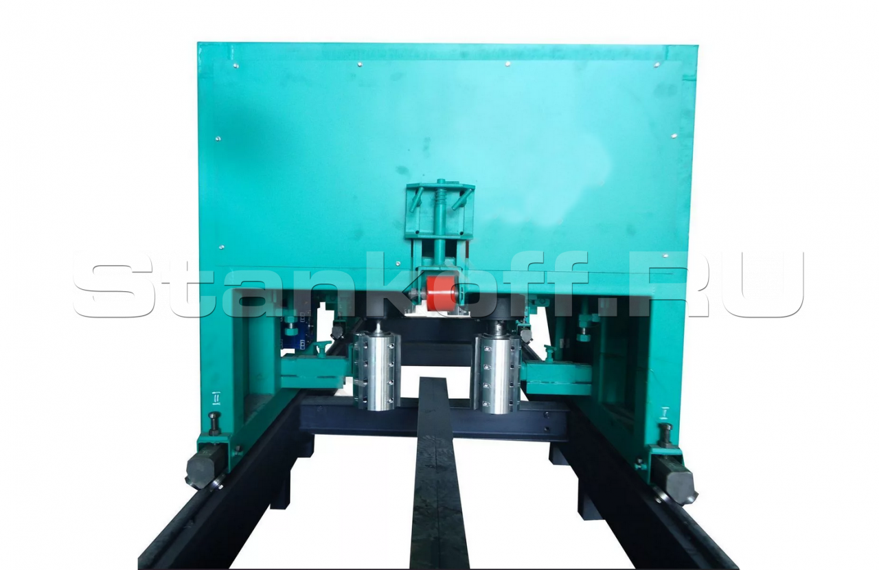

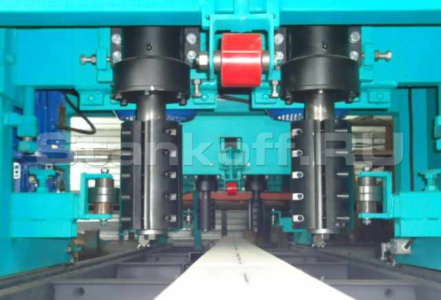

Станок для производства профилирования бруса СФ2-250 эконом-вариант имеет одну каретку, на которой установлены 2 вертикальные фрезы. Обработка происходит с 2х сторон. Ручная подача каретки.
В качестве инструмента на станке серии СФ используются ножевые барабаны и ножи изготовленные из быстрорежущей стали HSS 18%. Рисунок профиля любой по вашим чертежам.
