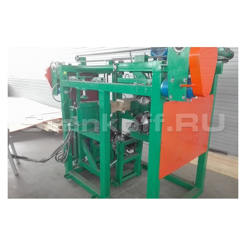

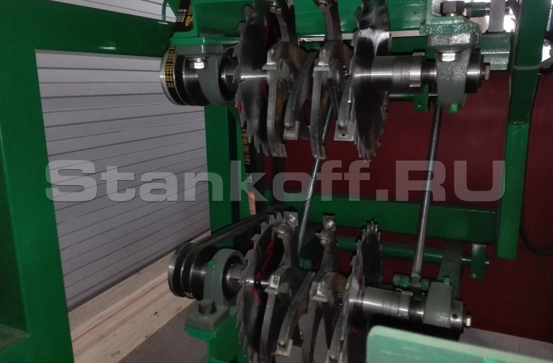

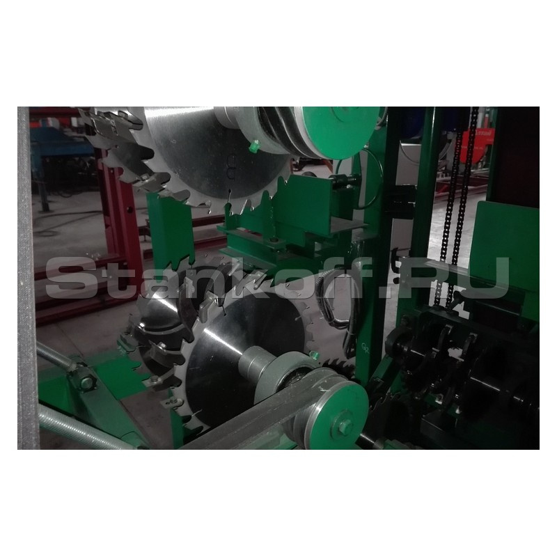

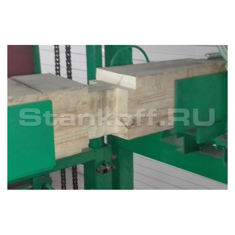

Станок для выпиливания замка(чаши) на профилированном брусе Алтай-Ф4
Станок прирезной "Алтай-Ф4" предназначен для выпиливания замка на заданной части бруса по его длине. Работа выполняется с помощью пульта управления, без переналадки бруса между операциями. Станок входит в набор линии по профилировке бруса для деревянного домостроения. Но может быть приобретен отдельно.

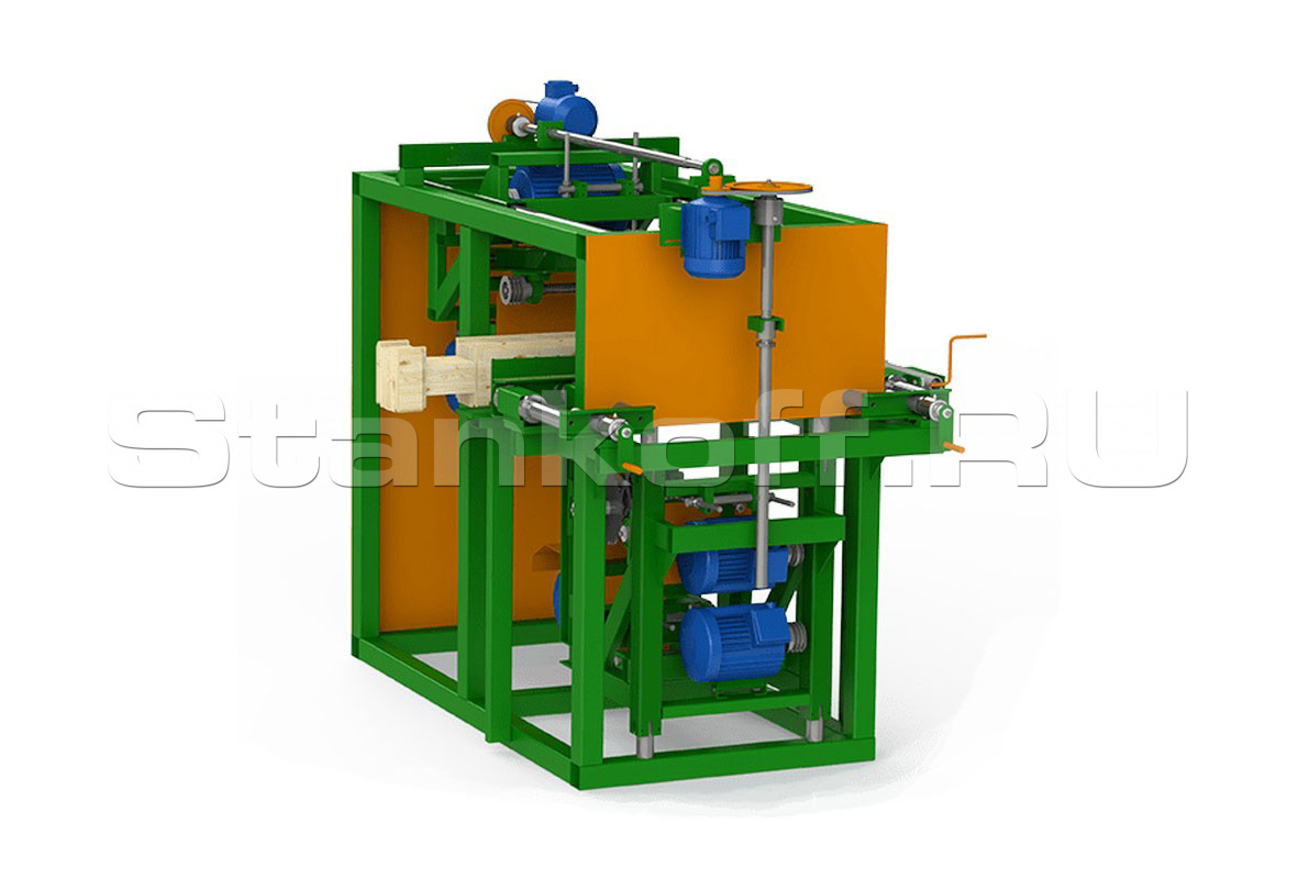

Схема работы станка
