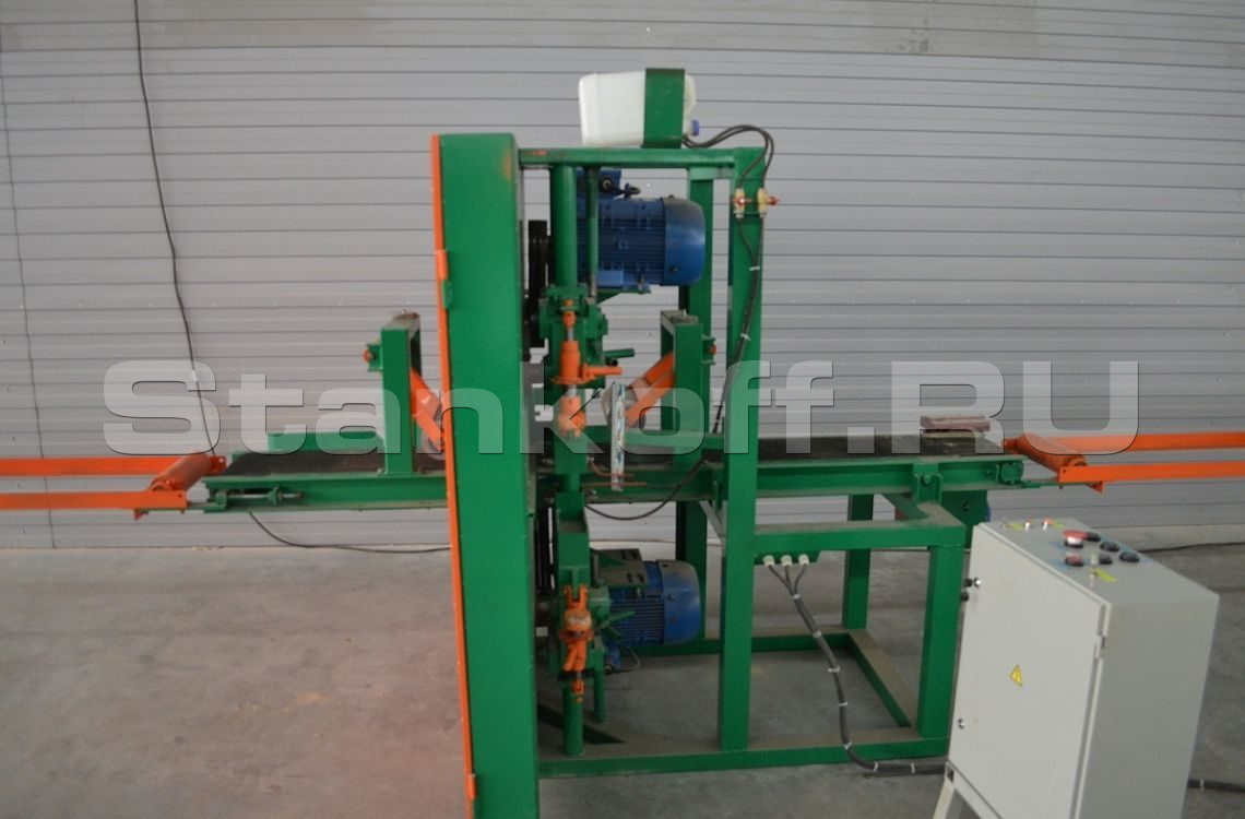

Станок ленточнопильный делительный для распиловки лафета и бруса СД2

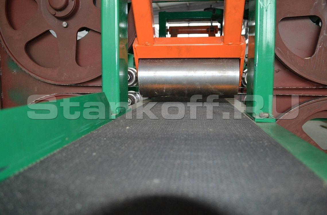

Станок предназначен для продольной распиловки (роспуска по длине) бруса, досок, горбыля. В конструкции станка применяется массивная сварная станина, на которой установлены 2 ленточнопильных блока над транспортером подачи заготовки. Все узлы станка рассчитаны на длительный срок службы в режиме круглосуточной работы.
