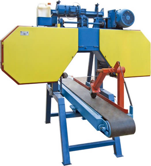

Станок ленточнопильный делительный ЛП-80Д
Предназначена для деления 3-х или 4-х кантного бруса, или доски по толщине в горизонтальной плоскости с целью получения качественного обрезного пиломатериала, тарной доски. Также её можно использовать как станок для переработки горбыля и для производства заготовок перед обработкой на четырехсторонних станках.
Станок разработан на базе узлов ленточной пилорамы Авангард-ЛП-80. Литые динамически отбалансированные пильные шкивы диаметром 660 мм обеспечивают высокую продолжительность службы ленточных пил и высокую производительность. Запатентованная конструкция пильной траверсы, уже более 4-х лет используемая на ленточных пилорамах Авангард, гарантирует надежность оборудования и высокую точность получаемых пиломатериалов.
Гидравлическая система натяжения пил, оборудованная демпфером обеспечивает удобное натяжение пил с возможностью визуального контроля за усилием натяжения, что исключает перетяжку пил. Демпфер позволяет компенсировать тепловое удлинение пил, а также создает более мягкие условия работы режущего инструмента. Пульт управления выполнен отдельно для возможности удобной его установки по отношению к оператору. Станок оборудован системой плавной регулировки скорости подачи для обеспечения оптимального режима пиления заготовок разного сечения и пород.
Дополнительные возможности:
  1. Второй транспортер для подачи заготовки обратно или конвейеры для создания кругового движения распиливаемого пиломатериала.
  2. Возможность комплектации наклоняемым транспортером для производства обшивочной доски
  3. Установка дополнительных пильных головок для повышения производительности
  4. Увеличение размеров поперечного сечения распиливаемых заготовок.
Распиловка горбыля на необрезную доску.
Распиловка трехкантного бруса на обрезную доску.
Распиловка четырехкантного бруса на обрезную доску.
Возврат трехкантного бруса на повторную распиловку.
