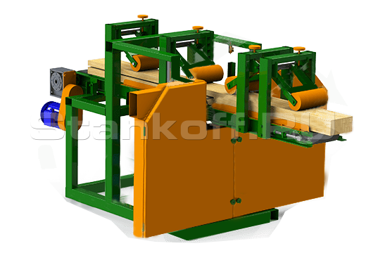

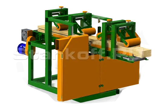

Станок ленточнопильный делительный для распиловки лафета и бруса СД1-М3
Станок предназначен для продольной распиловки (роспуска по длине) бруса, досок, горбыля. В конструкции станка применяется массивная сварная станина, на которой установлен ленточнопильный блок над транспортером подачи заготовки. Все узлы станка рассчитаны на длительный срок службы в режиме круглосуточной работы.
Преимущества
  • Компактный размер;
  • Возм. установки механизма для возврата  пиломатериала;
  • Минимальная длина заготовки 500 мм;
  • Минимум опилок;
  • Повышает % выхода готовой продукции.
Максимальные размеры профиля обрабатываемого материала (В х Н), мм 320x270
Расстояние отпилы до плоскости транспортера, мм
5-150
Количество пильных лент, шт 1
Размеры ленточных пил, мм
длина
ширина
толщина
3850
38
1,1
Диметр шкивов, мм 600
Ширина подающего конвейера, мм 320
Размеры транспортерной ленты PVS-10SG Green, мм 5100х260
Скорость подачи, м/мин 0 - 9- 18
Мощность основного электродвигателя, кВт 7,5
Мощность электродвигателя транспортера, кВт 1,1
Транспортировочные параметры:
высота, мм
ширина, мм
длина, мм
общий вес, кг
2700
1800
1600
550
