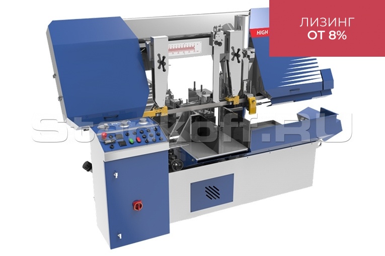

HSC 460 CUTERAL это автоматический колонный ленточнопильный станок предназначен для скоростной распиловки алюминия и цветных металлов.

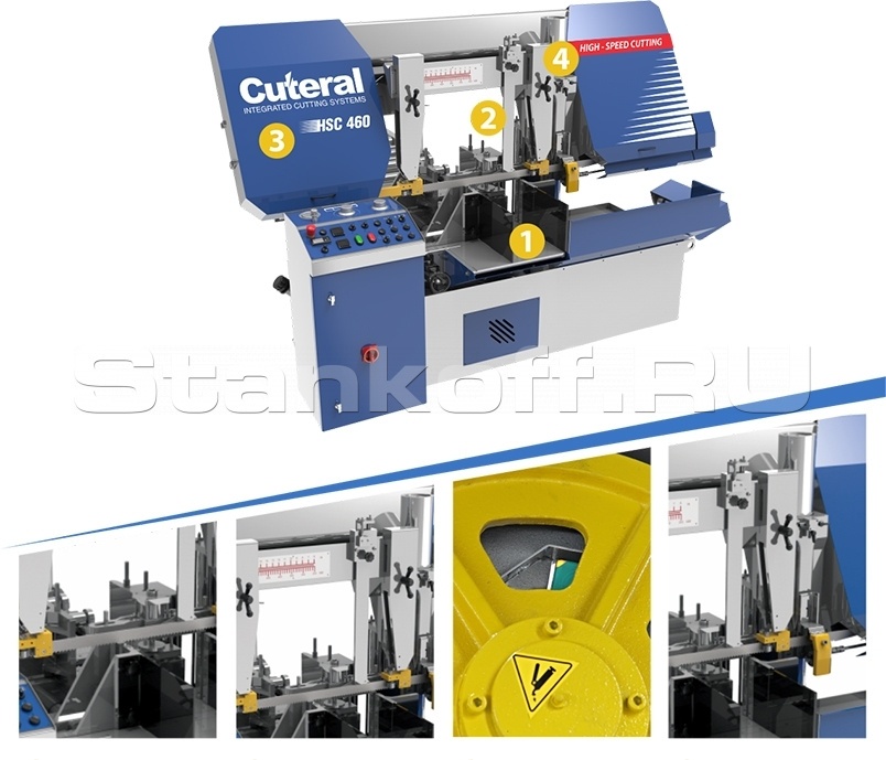

Станок осуществляет работу в автоматическом режиме, который включает в себя: подъем рамы на заданную высоту, гидравлические тиски и автоматическую подачу материала. Инвертор позволяет оптимально настроить скорость движения ленточного полотна в соответствии с заготовкой. На данном станке специально для алюминия диапазон скорости ленточнопильного полотна увеличен. Скорость полотна настраивается в зависимости от твердости заготовки. Встроенный тензометр контролирует натяжение ленточного полотна. Для точного реза станок может быть оборудован лазерным указателем зоны реза. Для пакетной резки станок оснащен верхним прижимом.
Особенности станка
- Инвертор скорости движения ленты
- Рольганг 2170 мм поставляется в базовой комплектации со станком
- Эргономичное управление
- Автоматическая остановка станка после выполнения работы
- Автоматическая подача материала
- Направляющие ленточнопильного полотна (твердосплавные пластины + направляющие и прижимные подшипники)
- Электронная система фирмы Schneider electric
- Конвейер для стружки
- Верхний прижим для пакетной резки

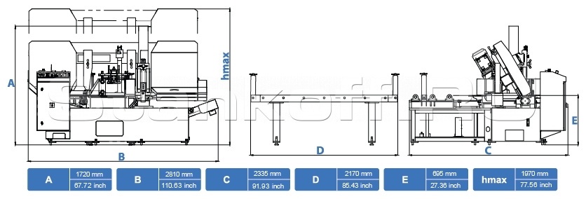

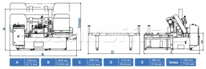

Максимальные размеры заготовок
| Вид заготовки | 90° |
| Круглое сечение | 460 |
| Квадратное сечение | 460x460 |
| Прямоугольное сечение | 460x500 |
| Мощность главного двигателя | 4.0 кВт |
| Подключение | 400 V |
| Мощность двигателя СОЖ | 0,37 кВт |
| Мощность гидравлической системы | 1.5 кВт |
| Размер ленточного полотна | 41х1.3х5450 |
| Скорость движения ленты | 75-550 м/мин (инвертор) |
| Тиски | гидравлические |
| Натяжение пилы | гидромеханическое |
| Вес станка | 2666 кг |
