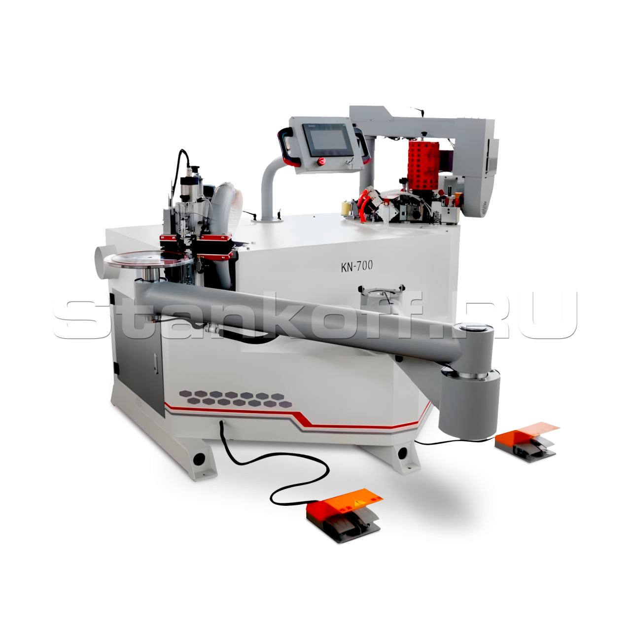

Кромкооблицовочный станок с автоматической подачей KN-700-3-Pro
Кромкооблицовочный станок с автоматической подачей KN-700-3-Pro — профессиональное оборудование для точной и быстрой обработки мебельных деталей. Станок объединяет функции оклейки справа и фрезеровки кромок слева, что позволяет выполнять полный цикл обработки на одном рабочем месте.
Жёсткая сварная станина из стальных листов обеспечивает высокую стабильность и долговечность конструкции. Поверхность корпуса защищена от коррозии и окрашена методом электростатического напыления. Фотоэлектрическое устройство автоматически останавливает подачу, если деталь отсутствует, а функция автоматического ускорения и замедления фрезеровки обеспечивает плавную и точную обработку.
Фрезерный узел с поддувом защищает декоративный слой от царапин и повреждений, а аспирационный патрубок Ø150 мм эффективно удаляет стружку и пыль. KN-700-3-Pro — надёжное и производительное решение для качественной кромкооблицовки деталей любого уровня сложности.

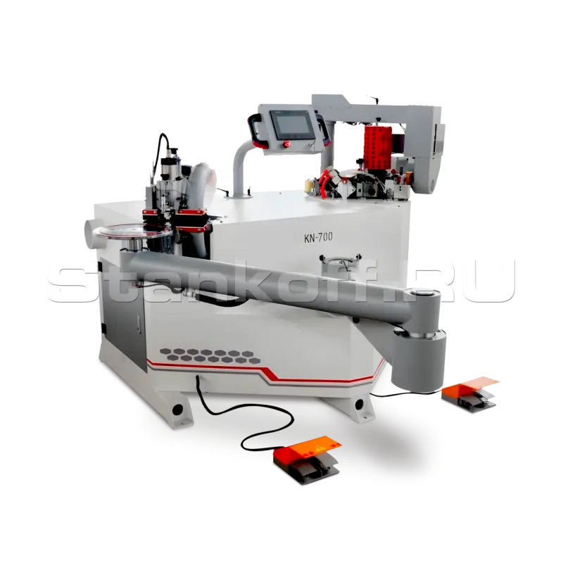

Рычажный суппорт круглого сечения
Общая длина: 2250 мм
Присоски: 300 мм + 140 мм
Грузоподъемность: до 100 кг

Узел обработки
Узел обработки
Станок оснащён фрезерным узлом с копирами, системой очистки и клеевой циклей. Обеспечивает двухстороннюю обработку деталей толщиной 14–70 мм и одностороннюю — до 14 мм. Имеет автоматическое ускорение, удаление клея и поворот обрабатывающих узлов на +15° / -15°, что позволяет оклеивать более широкий диапазон деталей. Узел плоской цикли с верхним и нижним ножами эффективно зачищает клеевой шов.
Моторизованный копир
Кромкооблицовочный станок оснащён моторизованным копировальным узлом для снятия свесов с регулируемой скоростью подачи. Фрезеровка на таком узле обеспечивает более гладкую и эстетичную поверхность детали. Верхний и нижний копиры снабжены системой поддува, предотвращающей повреждение декоративного слоя и появление царапин.
