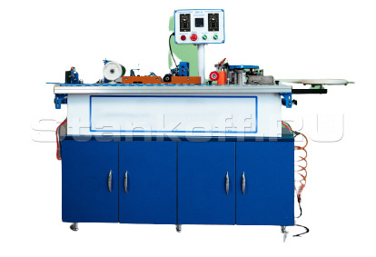

Кромкооблицовочный станок с автоматической подачей заготовки DM-114
Кромкооблицовочный станок с автоматической подачей заготовки DM-114 — предназначен для облицовывания прямолинейных мебельных щитов и заготовок натуральным полосовым и синтетическим рулонным материалом. А также для снятия свесов (фрезерования) уже приклеенного кромочного материала одновременно как с нижней, так и с верхней части детали.
Приклеивание ведется при автоматической подаче заготовки.
Подача кромочного материала в зону приклеивания осуществляется автоматически из магазина.

Отличительные особенности:
  • Скорость подачи с плавной регулировкой 0-5 м/мин;
  • Транспортер для автоматической подачи заготовки в зону обработки;
  • Поворотный клеевой узел для работы как с прямыми, так и с криволинейными деталями;
  • Бачок для клея-расплава с электронным блоком контроля температуры;
  • Два клеенаносящих вала;
  • Резервуар для клея под клеенаносящими валами;
  • Регулировка количества наносимого клея;
  • Гильотина для предварительной резки толстого кромочного материала из ПВХ или АBS, с макс сечением 2x40мм;
  • Узел полировки двухмоторный с фетрами для полировки кромок 1-2мм;
  • Приводной ролик с плавным изменением скорости подачи;
  • Магазин подачи рулонного кромочного материала D400мм;
  • Фрезерный узел для снятия свесов с двумя фрезерными агрегатами.
Конструктивные особенности:
Автоматическая подача заготовки:
Конвейерный транспортер позволяет автоматически подавать заготовку в зону обработки
Приводится в действие отдельной кнопкой на панели управления.
Поворотный клеевой узел для приклейки кромки:
Позволяет обрабатывать как прямые детали, так и криволинейные детали с внешним и внутренним радиусом
Два клеевых вала:
Два клеевых вала:
Позволяют наносить клей как на заготовку, так и на кромку для лучшего качества склеивания.
Гильотина:
Гильотина:
Работает от концевого выключателя для прямолинейных деталей.
Встроенный фрезерный узел:
Автоматически снимает свесы сверху и снизу заготовки.
Работает от концевого выключателя.
Полировочный узел с фетровыми кругами:
Автоматически полирует уже отфрезерованную кромку сверху и снизу детали.
Возможно выключение отдельной кнопкой на панели управления.
Вынесенный отдельно узел чистовой торцовки:
Позволяет сократить расходы на дополнительное оборудование.
Приводится в действие от педали.
Прижим:
Прижим:
Направленные ролики обеспечивают надежный прижим заготовки в зоне обработки.
Вынесенный отдельно пульт управления:
Удобный доступ ко всем функциям и настройкам станка.
Телескопическая опора для заготовки:
Регулируемая опора для удобства работы с габаритными изделиями.
Высота кромки (детали), мм 10-55
Толщина кромки, мм 0,4 - 3
Рабочая температура,°C 110 - 200
Скорость подачи кромочного материала, м/мин 0 - 5
Емкость клеевой ванны, л 1
Время нагрева, мин 5 - 10
Напряжение питающей сети, В 220
Мощность, кВт 3
Габаритные размеры, мм 1100х500х500
Вес, кг 75
