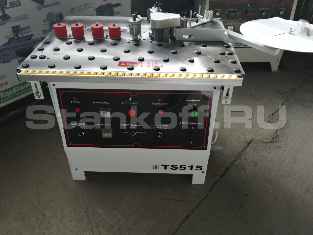

Кромкооблицовочный станок с ручной подачей заготовки TS 515
Кромкоблицовочный станок TS515 предназначен для облицовывания прямолинейных и криволинейных кромок мебельных щитов и заготовок натуральным полосовым и синтетическим рулонным материалом.
  • Приклеивание ведется при ручной подаче заготовки.
  • Подача кромочного материала в зону приклеивания осуществляется автоматически из магазина.

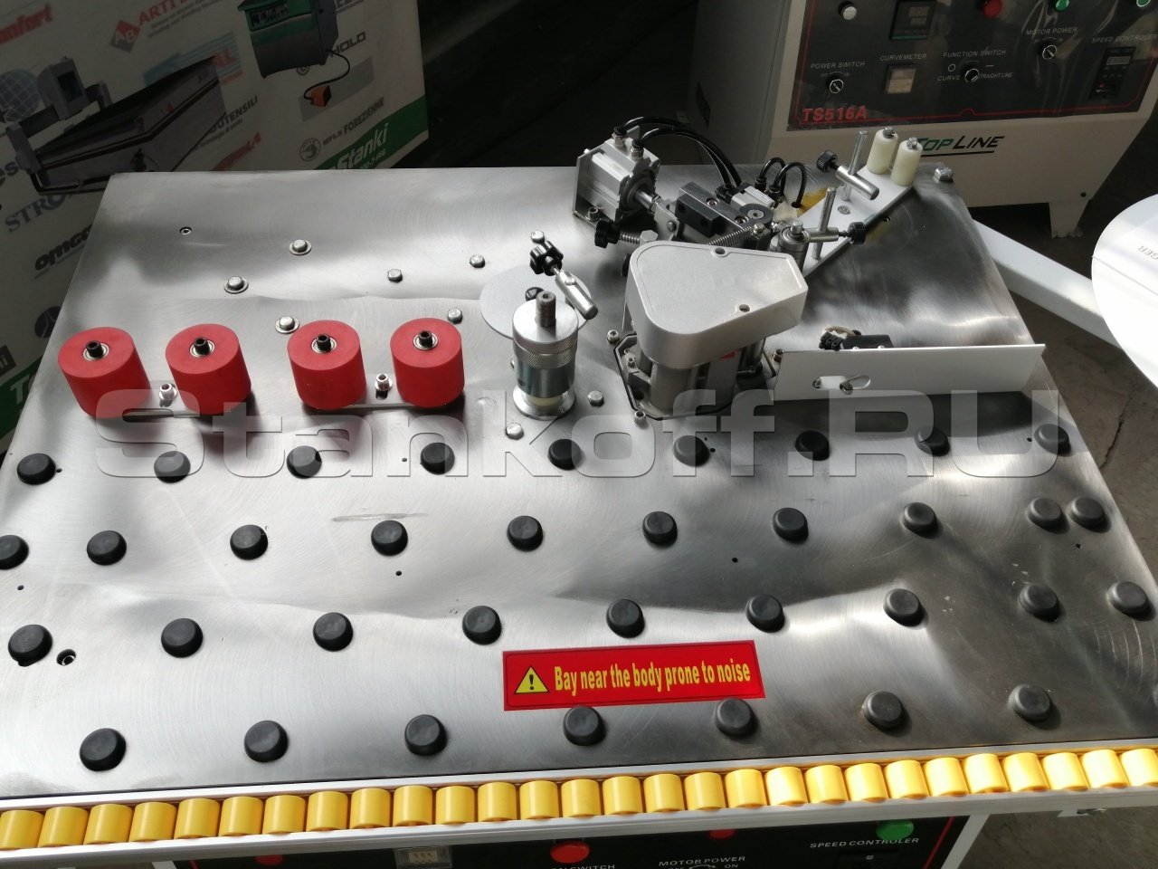

Узел подачи кромочного материала
Подача кромки в режиме работы «прямолинейная деталь» осуществляется при помощи срабатывания концевого выключателя Подача кромки в режиме работы «криволинейная деталь» осуществляется автоматически при помощи педали «запуск» и счетчика импульсов.
Узел предварительной обрезки кромки
Предварительная обрезка кромочного материала осуществляется с помощью ножа-гильотины, перемещаемого пневмо-цилиндром.
Узел нанесения клея
Узел нанесения клея
Кромкооблицовочный станок укомплектован двумя приводными роликами для нанесения клея. Один ролик наносит клей на кромку, второй на торец заготовки. Также предусмотрена удобная регулировка количества подаваемого клея при помощи двух рукояток.
Клеевая ванна
Клеевая ванна
Клеевая ванна имеет нижнее расположение для удобства эксплуатации и обслуживания станка. Большой объем ванны позволяет реже производить загрузку клея. Клеевая ванна имеет антипригарное покрытие.
