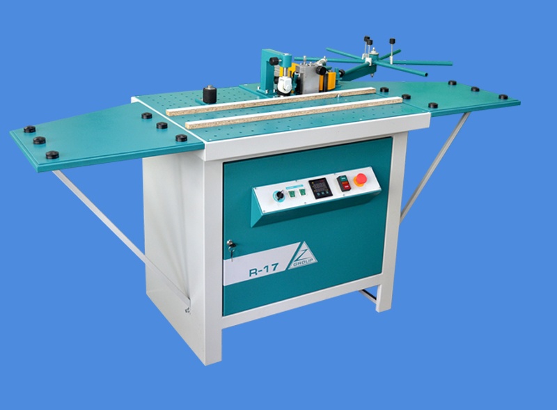

Кромкооблицовочный станок с ручной подачей R-17
Эта модель дает возможность облицовывать прямолинейные и криволинейные кромки мебельных щитов. Ручной кромкооблицовочный станок работает с натуральным полосовым материалом, а также с синтетическим рулонным кромочным материалом типа меламин, АБС, ПВХ, шпон, пластик и акрил.
Отличительные особенности
  • Прижимная стойка с роликом  для дополнительной фиксации габаритных деталей
  • Два дополнительных стола для работы с габаритными деталями
  • Станок качественно работает с криволинейными и прямолинейными деталями.
  • Подача кромочного материала - автоматическая.
  • Отсечение кромочного материала из рулона - автоматическое.
  • Два режима отсечения ленты: педаль и концевой выключатель. Все выше перечисленные операции осуществляются за счет пневматики фирмы Camozzi (Италия)
  • В данной модели станка клей наносится непосредственно на кромочный материал.
  • Эта модель имеет терморегулятор, что дает возможность быстрой перенастройки температуры до 250°С.
  • Режим ожидания
  • Клеевой бочек цилиндрической формы, что обеспечивает идеальную рециркуляцию клея и удобную чистку бочка.
  • Расположение клеевого бачка под уровнем стола, гарантирует отсутствие подтекания клея.
Предусмотрена защита
  • несанкционированное включение двигателя при не разогретом клее-расплаве;
  • от наматывания тонкой кромки на клеевой вал.
