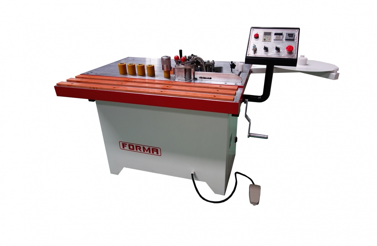

Ручные кромкооблицовочные станки предназначены для облицовывания прямолинейных и криволинейных кромок мебельных щитов и заготовок натуральным полосовым и синтетическим рулонным материалом.
  • Подача кромочного материала в зону приклеивания ведется автоматически.
  • Наклон стола 0-45°
  • Два режима работы, обработка прямолинейных/криволинейных деталей с автоматической отрезкой кромки.
  • Клеевой узел с нижним расположением клеевой ванны исключает появление излишков клея на рабочем столе.
  • Подача кромочного материала в зону приклеивания осуществляется автоматически из магазина.
  • Скорость подачи регулируется инвертером.
  • Узел подготовки воздуха с влагоотделителем и масленкой для автоматической смазки всей пневмосистемы станка.
Конструктивные преимущества
Нижнее расположение клеевой ванны
Нижнее расположение клеевой ванны исключает появление излишков клея на рабочем столе.
Рукоятки регулировки подачи клея
Рукоятки регулировки подачи клея выполнены из термостойкого пластика и позволяют регулировать толщину клеевого слоя во время работы без риска обжечься.
Два клеенаносящих вала
Два клеенаносящих вала при необходимости позволяют наносить клей на кромку, а также на деталь.
Контактный приводной ролик
Контактный приводной ролик с регулировкой положения кромки по высоте позволяет получить качественное соединение кромки с деталью.
Пульт управления станком
Пульт управления станком удобный и интуитивно понятный, все органы управления станком сосредоточены в одном месте.
Частотный преобразователь или инвертер позволяет бесступенчато регулировать скорость подачи кромочного материала в широком диапазоне.
Электрические компоненты
Электрические компоненты выполнены по стандартам СЕ с использованием лучших комплектующих.
Наклон рабочего стола
Наклон рабочего стола позволяет кромить детали распиленные под углом до 45°.
Регулировка рабочего стола по высоте позволяет произвести настройку свесов кромки.
Педаль
Педаль для обрубки кромки в ручном режиме.
