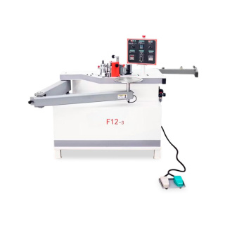

Кромкооблицовочный станок для оклейки F12-3 предназначен для профессиональной оклейки криволинейных деталей, включая круглые, овальные, фигурные и L-образные заготовки, в том числе с замкнутым контуром. Он оптимален для изготовления мебели, фасадов, столешниц и других элементов сложной формы. Станок работает с широким спектром кромочных материалов, включая ПВХ, АБС, меламин, пластик, шпон и др. F12-3 — это компактное, но функциональное решение для высококачественной криволинейной кромкооблицовки с акцентом на удобство работы и стабильный результат.
Особенности
  • Суппорт длиной 1860 мм обеспечивает устойчивое размещение габаритных деталей.
  • Вакуумная присоска Ø300 мм надежно фиксирует заготовку во время обработки.
  • Система отрубания кромки с миллиметровым счетчиком обеспечивает точную и чистую обрезку кромочного материала высотой до 70 мм.
  • Клеевой узел оснащён бачком объёмом 2,8 литра и возможностью регулировки скорости нанесения клея.
  • Автоматическое отрубание кромки упрощает и ускоряет процесс производства.
Толщина кромки, мм 0,4–3
Высота кромки, мм 14–70
Длина суппорта, мм 1860
Диаметр вакуумной присоски, мм 300
Объем клеевого бочка, л 2,8
Давление воздуха, бар 5-8
Мощность нагрева, кВт 1,6
Мощность, кВт 3,8
Габариты в упаковке, мм 1210×1100×1070
Вес, кг 175
