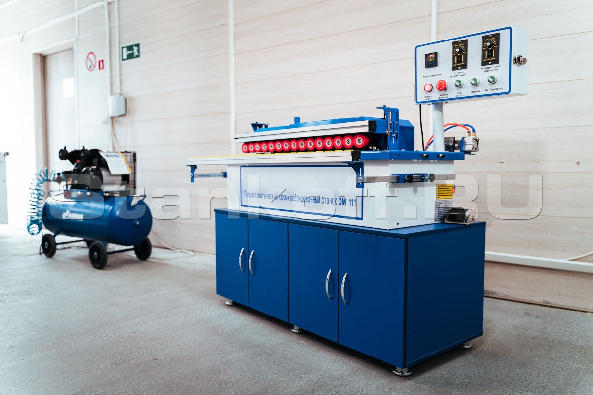

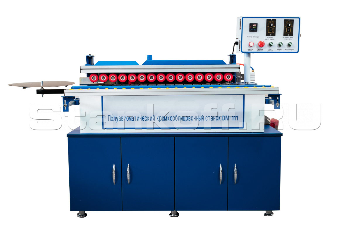

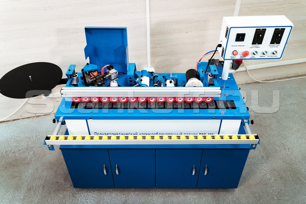

Кромкооблицовочный станок с автоматической подачей заготовки DM-111
Предназначен для облицовывания прямолинейных мебельных щитов и заготовок натуральным полосовым и синтетическим рулонным материалом. А также для снятия свесов (фрезерования) уже прикленного кромочного материала одновременно как с нижней, так и с верхней части детали.
Приклеивание ведется при автоматической подаче заготовки.
Подача кромочного материала в зону приклеивания осуществляется автоматически из магазина.

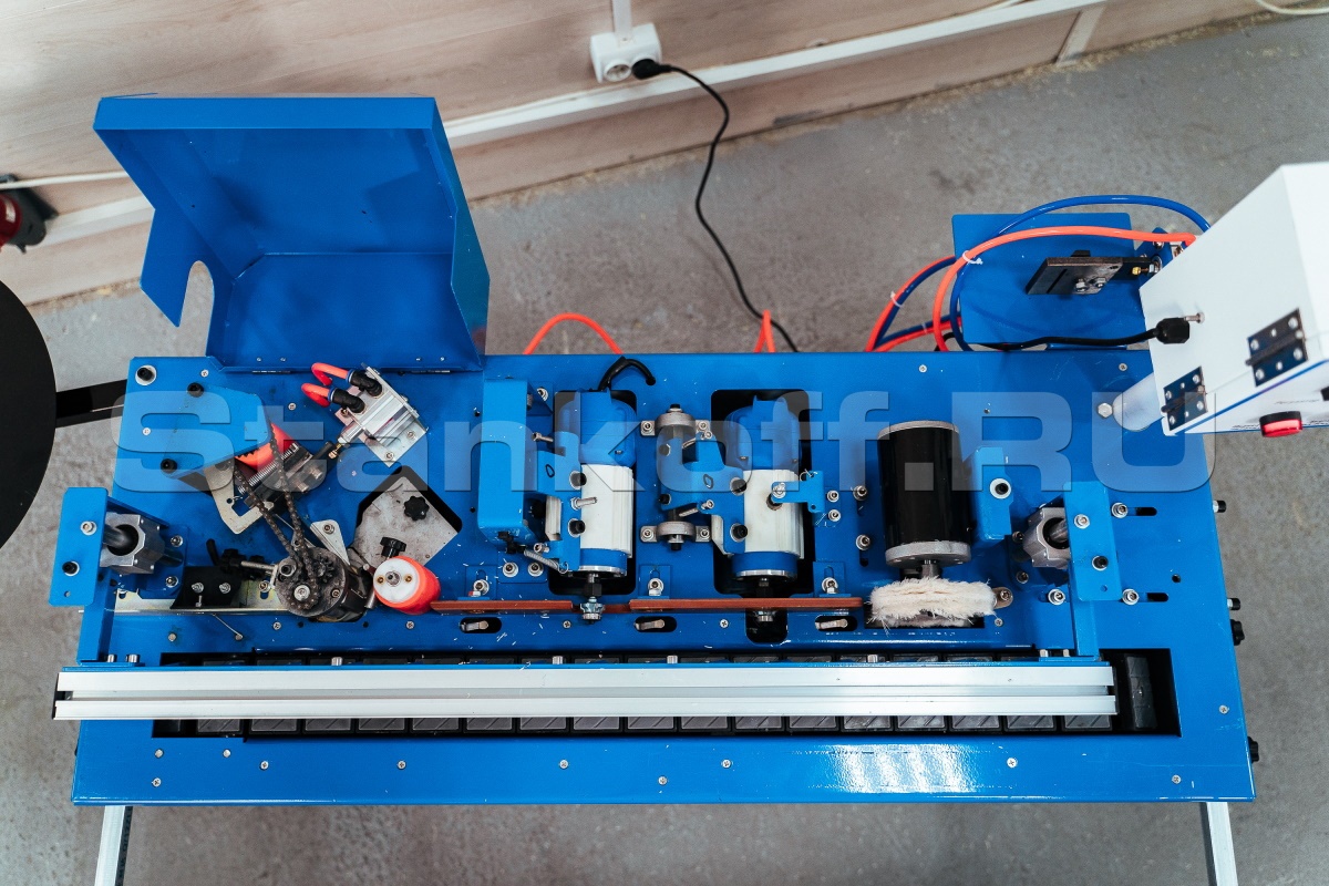

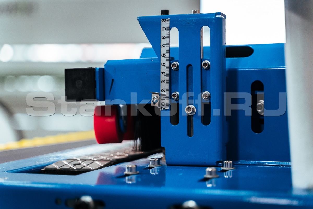

Фрезерный узел с высокооборотистыми фрезами, производит снятие свесов кромки сверху и снизу заготовки за один проход.
Регулировки температуры клеевой ванны и скорости вращения роликов и подачи кромки расположены на центральной панели управления.
Отличительные особенности
  • Скорость подачи с плавной регулировкой 0-5 м/мин.
  • Транспортер для автоматической подачи заготовки в зону обработки.
  • Бачок для клея-расплава с электронным блоком контроля температуры.
  • Два клеенаносящих вала.
  • Резервуар для клея под клеенаносящими валами.
  • Регулировка количества наносимого клея.

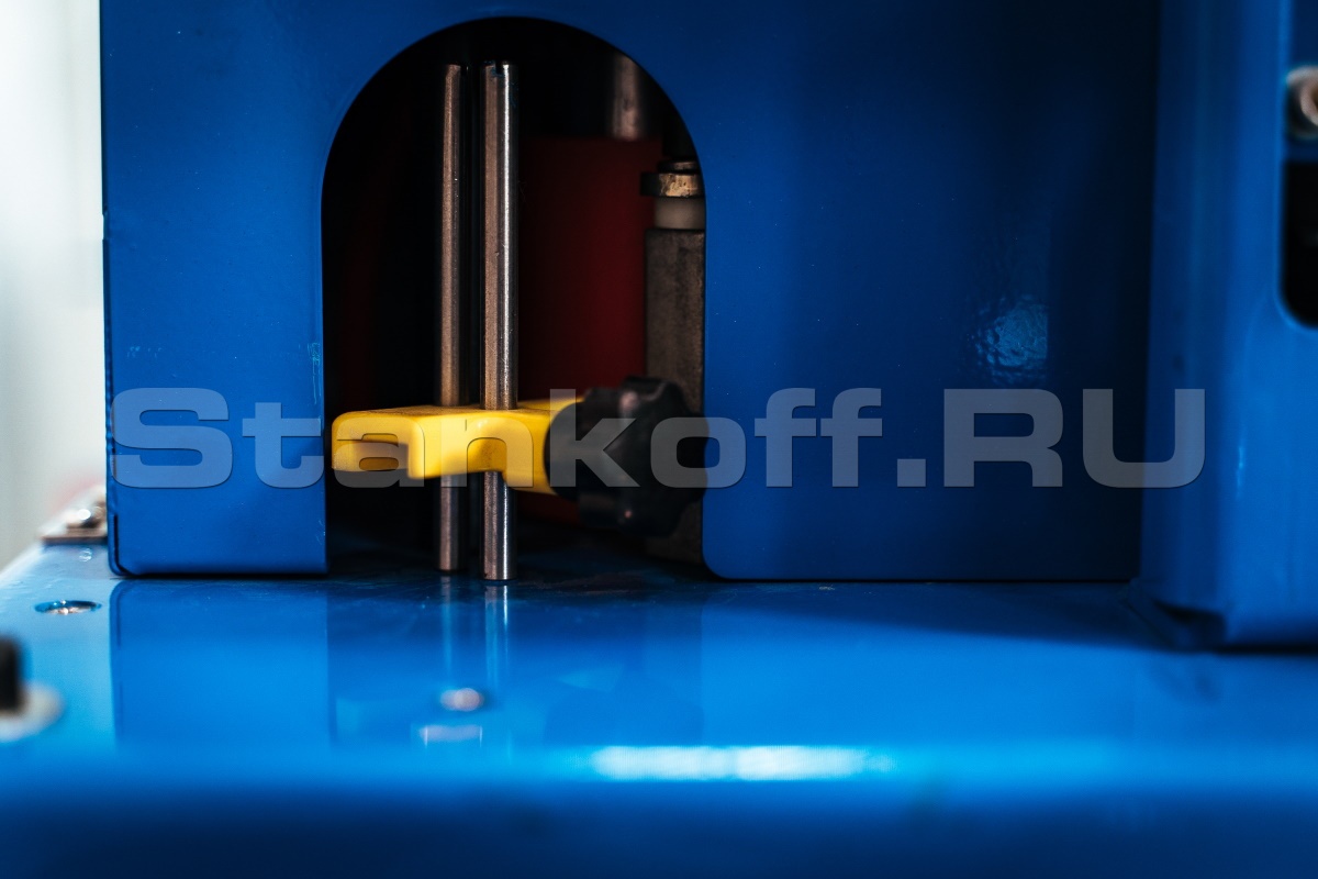

  • Гильотина для предварительной резки толстого кромочного материала из ПВХ или АBS, с макс сечением 2x40мм.
  • Узел полировки двухмоторный с фетрами для полировки кромок 1-2мм.
  • Приводной ролик с плавным изменением скорости подачи.
  • Магазин подачи рулонного кромочного материала D400мм.
  • Фрезерный узел для снятия свесов с двумя фрезерными агрегатами.

Конструктивные особенности
Отдельно вынесенный узел чистовой торцовки
Два клеевых вала
Узел снятия свесов
Полировочный узел с фетровыми кругами
Вынесенный отдельно пульт управления
Тарелка для установки рулонного кромочного материала
Электрокомпоненты
Телескопическая опора для заготовки
Высота кромки (детали), мм 10 - 55
Толщина кромки, мм 0,4 - 3
Рабочая температура,°C 110 - 200
Скорость подачи кромочного материала, м/мин 0 - 6
Емкость клеевой ванны, мл 1000
Время нагрева, мин 5 - 10
Напряжение питающей сети, В 220
Мощность, кВт 3
Габаритные размеры, мм 1000 х 450 х 470
Габаритные размеры станка в упаковке, мм 1130 х 530 х 500
Вес, кг 75
