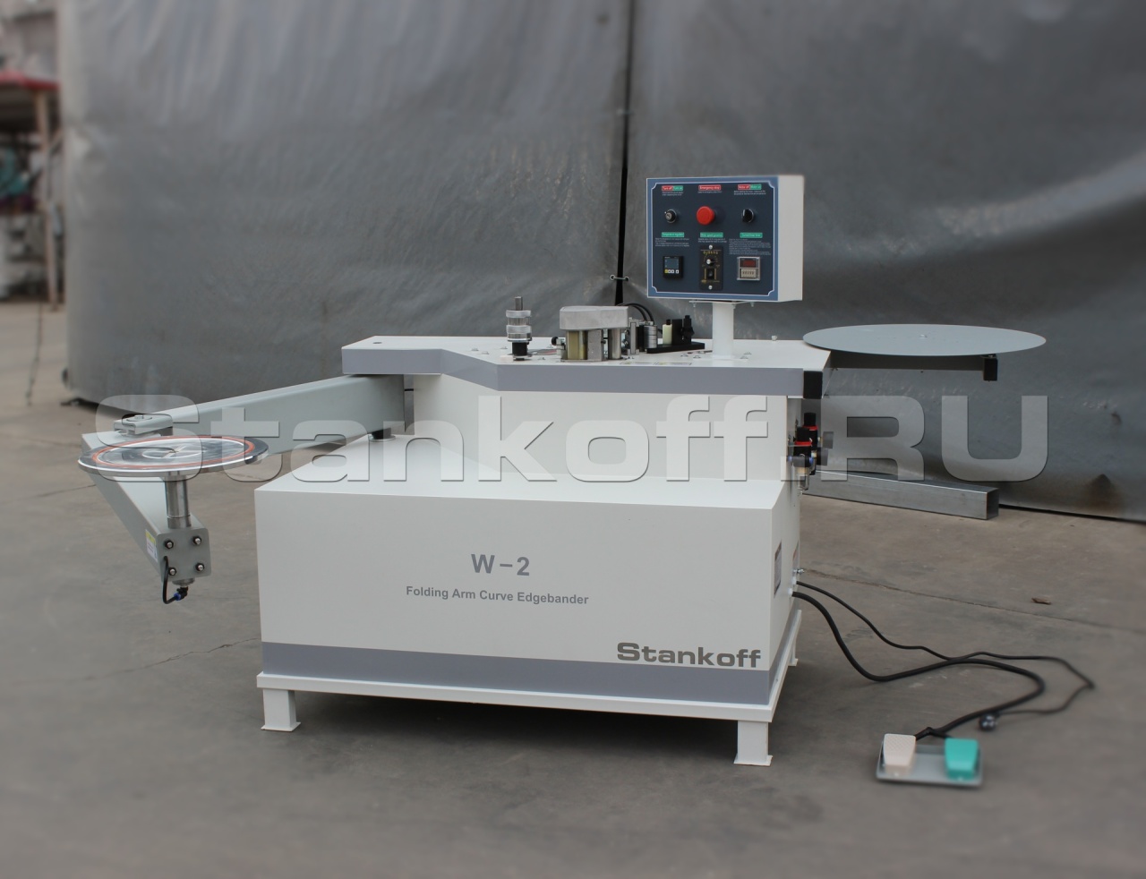

Кромкооблицовочный станок с ручной подачей Sicar W-2

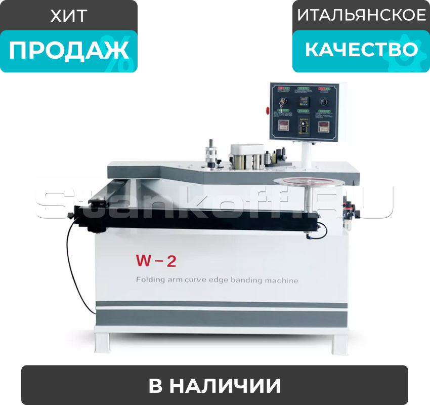

Универсальный кромкооблицовочный станок W-2 с вакуумной фиксацией заготовки предназначен для оклейки мебельных заготовок криволинейной и прямолинейной формы кромками из ПВХ, ABS, меламина и шпона. Основной особенностью данного станка является телескопическая рука с вакуумной фиксацией заготовки, что позволяет удобно фиксировать заготовку и легко перемещать ее во время процесса поклейки. Один оператор сможет справляться даже со столешницами большого размера, в то время как на традиционных станках эта операция требует по меньшей мере двух человек.

Отличительные особенности
  • Два клеевых вала - один для нанесения клея на заготовку, второй для нанесения клея на кромку;
  • Пневматическая обрубка кромки с помощью пневмоцилиндра с ножом-гильотиной;
  • Регулировка скорости подачи от 0 до 15 м/мин;
  • Удобная фиксация заготовки на рабочем столе с помощью вакуума;
  • Функциональная панель управления с возможностью регулировки всех параметров станка;
  • 2 блока подготовки воздуха для гильотины и вакуумной присоски.

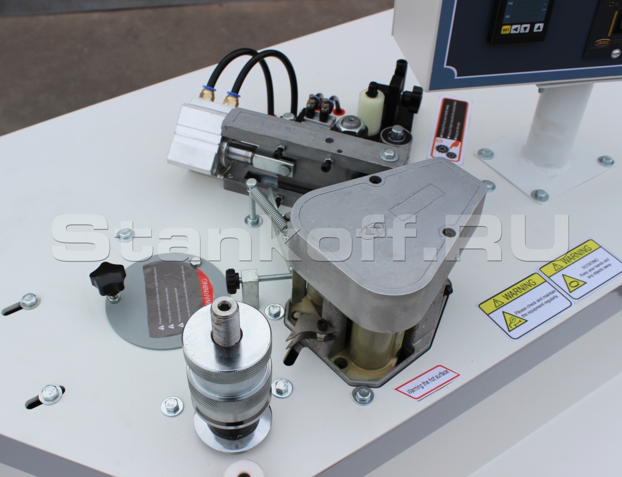

• Состоит из двух клеенаносящих валов, которые обеспечивают наилучшее приклеивание кромки. Один вал наносит клей на деталь, второй вал на кромку.
• Клеевой бачок 2 л. имеет нижнее расположение относительно клеенаносящих валов. Позволяет излишкам клея стекать обратно в клеевой бачок. Исключено попадание клея на рабочий стол и агрегаты станка.
• Время нагрева клея около 15 мин.
• Регулировка количества клея на каждом валу осуществляется винтовой точной настройкой, что обеспечивает аккуратный клеевой шов. Не требуется регулировка на толщину материала.
• На клеевом валу, который наносит клей на кромку установлена гребенка. Гребенка отжимает кромку от клеенаносящего вала, тем самым предотвращает налипание кромки на вал.
• Верхняя защитная крышка клеенаносящих валов выполнена в литом корпусе.
• Регулировка кромки по высоте с помощью отдельно установленного резьбового штифта и винтовой гайки. Позволяет кромке на выходе от клеенаносящих валов не уводить кромку и точно фиксировать на торце заготовки.

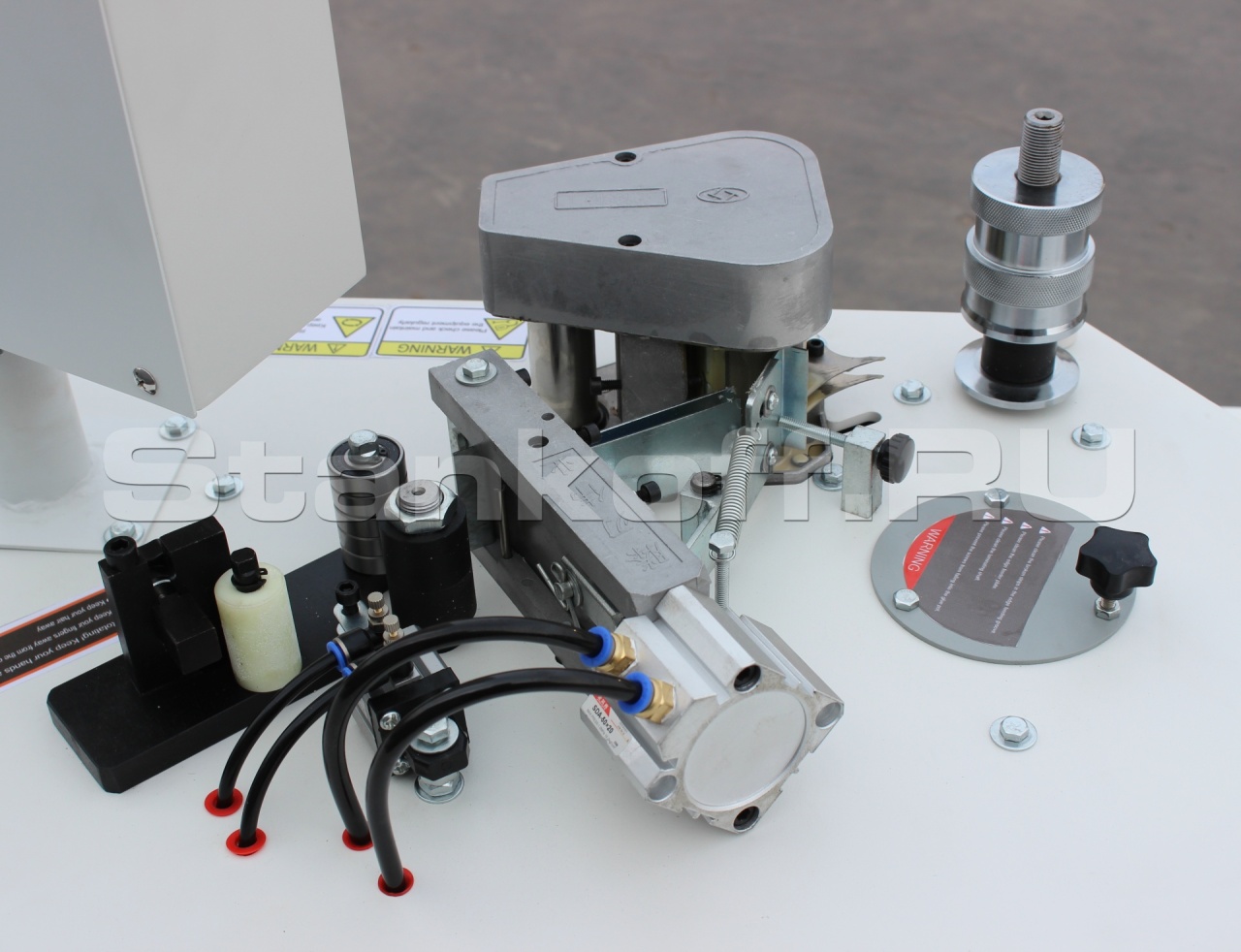

• Узел предварительной обрезки кромки из рулона служит для обрезки кромки заданной длинны как в ручном, так и в автоматическом режиме. Существенно упрощает работу оператора на станке. Достигается минимальный припуск с каждой стороны детали.

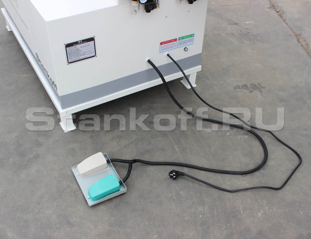

• Управление гильотиной происходит автоматически с помощью выключателя (выносная педаль) или счетчика длины кромки для криволинейных деталей.

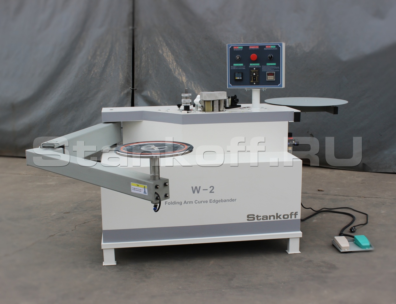

Рабочий стол
Рабочий стол

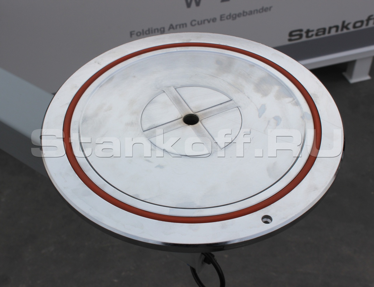

• Круглый рабочий стол диаметром 300 мм закреплен на перемещающейся двухсегментной опоре.
• Максимальное расстояние от клеевого вала до центра стола 2400 мм. Это позволяет качественно обрабатывать крупные заготовки одним оператором.
• Заготовка фиксируется на рабочем столе с помощью вакуума.

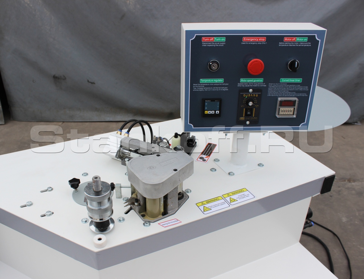

• Интерфейс интуитивно понятен и прост, доступна информация о состоянии машины. Максимальное удобство эксплуатации и быстрое обучение оператора.
• На панель вынесено 2 счетчика: 1) Установка длины кромки. 2) Установка времени работы вакуума.
• Плавная регулировка скорости.
• Все надписи на кнопках управления русифицированы.

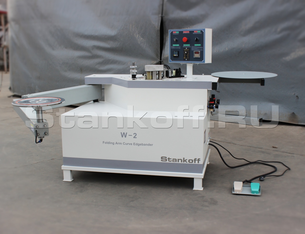

Обработка прямых и криволинейных кромок
Количество клеевых валов 2 шт.
Скорость подачи 0 - 15 м/мин
Толщина кромки 0,3 - 3 мм
Ширина кромки 8 - 50 мм
Мин. габариты детали 120х80 мм
Макс. габариты детали с вакуумной присоской 2400х2400 мм
Давление воздуха 0,3-0,6 МПа
Объем клеевой ванны 2 л
Напряжение 1 фаза 220В 50Гц
Общая мощность 1,4 кВт
Вес станка 140 кг
Габарит станка 1730x890x980 мм
