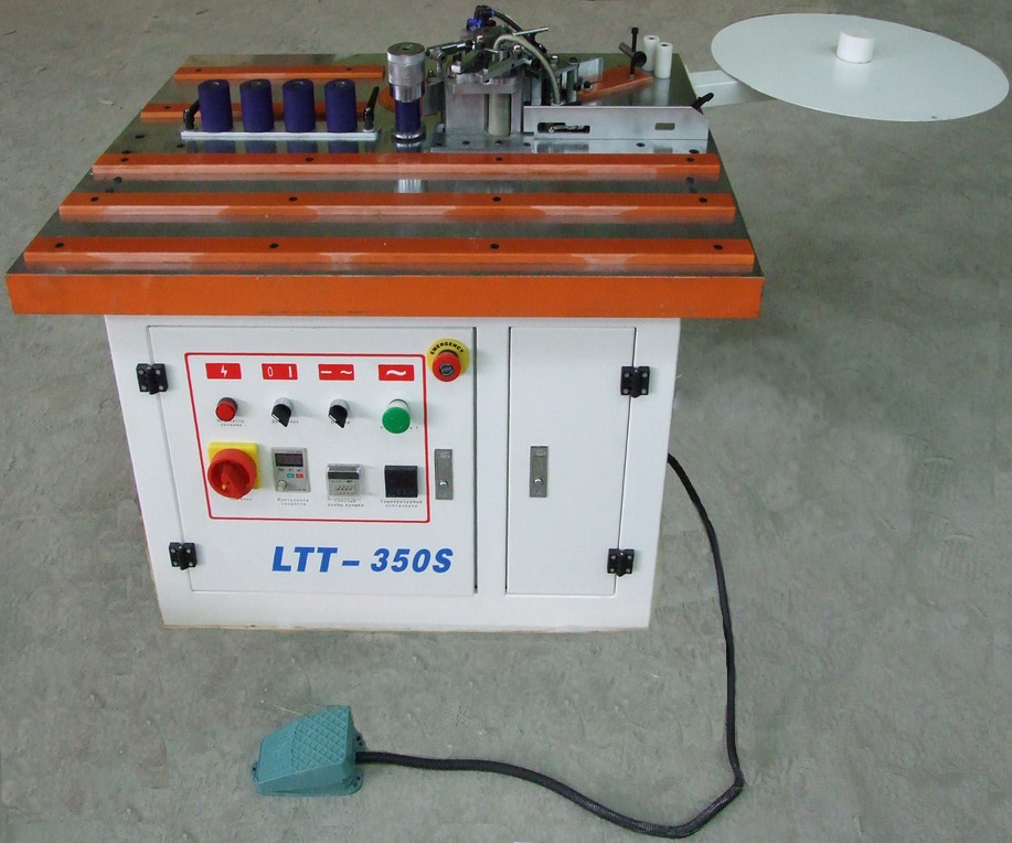

Кромкооблицовочный станок с ручной подачей MF350S
Предназначен для облицовывания прямолинейных и криволинейных кромок мебельных щитов и заготовок натуральным полосовым и синтетическим рулонным материалом. Приклеивание ведется при ручной подаче заготовки.
Подача кромочного материала в зону приклеивания осуществляется автоматически из магазина. Скорость подачи регулируется инвертером.
Ручные кромкооблицовочные станки обладают исключительной надежностью. Простой и надежный привод, клеевой узел с нижним расположением клеевой ванны обеспечивают удобство в эксплуатации при невысокой стоимости станка.
Конструктивные особенности
Узел нанесения клея
Узел нанесения клея
- Два отдельных приводных ролика наносят клей на заготовку и на кромочный материал.
- Удобная регулировка количества подаваемого клея.
- Клеевая ванна расположена ниже уровня рабочего стола, что обеспечивает постоянную рециркуляцию клея и предотвращает его перегрев.
- Нижнее расположение клеевой ванны облегчает обслуживание станка.
эргономика
Эргономика
Компактное расположение рабочей группы позволяет обрабатывать криволинейные детали с крутыми радиусами кривизны.
Пульт управления
Пульт управления
Эргономичный пульт управления обеспечивает удобство эксплуатации станка.
Возможность обрезания кромки при помощи педали в криволинейном режиме.
Станок оснащен устройствами подготовки и регулировки давления в системе подачи сжатого воздуха
Станок отличается качественной сборкой и наличием частотного преобразователя (инвертера)
Удобный и простой механизм наклона стола
Наличие концевика упрощает нанесение кромки на прямолинейные заготовки.
