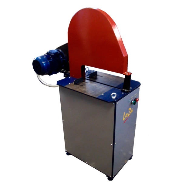

Торцовочный станок с ручной подачей пильного диска. Его можно использовать как отдельно, так и в технологической линии, для вырезания дефектов, торцевания заготовок, изготовления элементов мебели, дверей, рам и переплётов, на деревообрабатывающих производствах любой мощности. Амортизатор СAMOZZI (Италия) обеспечивает плавную регулировку скорости отхода пилы.
Безопасность: Лезвие пилы торцовочного станка всегда вращается внутри защитного кожуха.
Высокая точность: Конструкция станка и траектория движения пилы гарантирует прямую и ровную линию отреза в течение многих лет функционирования точно по заданным размерам.
Легкость в управлении: Все органы управления легко доступны оператору.
Дополнительное оборудование:
- Пила "PILANA" (Чехия), 72 зуба
- Удлиненный рольганг справа и слева от линии пропила
- Приводные рольганги справа и слева от линии пропила
- Размерная линейка на рольганг
- Стопоры
| Ширина обрабатываемого материала, мм | мах 400 |
| Толщина обрабатываемого материала, мм | мах 150 |
| Сечение обрабатываемого материала, мм | 200 х 140 |
| Диаметр пилы, мм | 450 |
| Количество зубьев в стандарте, шт | 120 |
| Посадочный диаметр пилы, мм | 50 |
| Частота вращения пильного диска, мм | 2850 |
| Мощность двигателя пилы, кВт | 3 |
