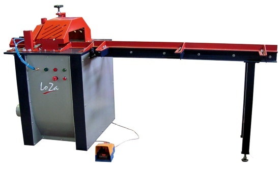

Торцовочный станок используется для поперечного раскроя заготовок, удаления дефектов древесины, изготовления элементов мебели, дверей, рам, переплётов. Станок может использоваться как отдельно, так и в качестве элемента в технологических линиях на деревообрабатывающих производствах любой мощности.
Наличие на торцовочном станке упора и пневматического сталкивателя заготовок позволяет совершать до 40-50 резов в минуту.
Станок идеально подходит для промышленного изготовления бобышек при производстве поддонов.
Конструктивные особенности
В станке применена одноцилиндровая схема работы в сочетании с механизмом, позволяющем регулировать свободный ход верхнего прижима в зависимости от толщины заготовки. Это позволило добиться максимальной скорости торцевания. По этому параметру торцовка СТ-500М имеет самые высокие показатели из всех моделей торцовочных станков, выпускаемых компанией Тигруп. Применение бесконтактных индуктивных датчиков в логической схеме станка обеспечивает надежную и безотказную работу станка на протяжении всего срока службы. Все органы управления легко доступны оператору. Процесс прижима и реза управляется одним нажимом электропедали. Станок укомплектован пневмооборудованием Camozzi (Италия).
Безопасность: Лезвие пилы торцовочного станка всегда вращается внутри защитного кожуха. Деталь всегда надёжно зажата в процессе распила.
Высокая точность: Конструкция станка и траектория движения пилы гарантирует прямую и ровную линию отреза в течение многих лет функционирования точно по заданным размерам.
Легкость в управлении: Все органы управления легко доступны оператору. Процесс прижима и реза управляется пневмопедалью. Предусмотрен пушер для быстрого удаления заготовок после цикла пиления

Технические характеристики станка торцовочного полуавтоматического СТ-500М |
| Сечение обрабатываемого материала, мм | 10…140/ 150…140/ 300..110 |
| Частота вращения пильного диска, об/мин | 2870 |
| Установленная мощность привода пилы, кВт | 3 |
| Наружный / посадочный диаметр пильного диска, мм | 500 / 50 |
| Давление в пневмосистеме, атм. | 6…10 |
| Скорость отработки цикла пиления (мин /мах высота заготовки), циклов в мин. | 40 / 35 |
| Масса, кг | 330 |
