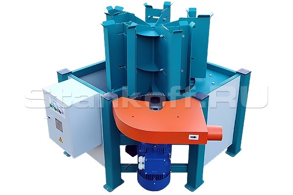

Станок торцовочный карусельный ЦТК-450 — предназначен для торцевания брусков на бобышки, шашки, квадраты.
Особенности:
  • Для торцевания брусков на бобышки, шашки, квадраты;
  • Подходит для изготовления поддонов;
  • Плавная регулировка размеров;
  • Защитный кожух для диска и пульт управления;
  • Подключается к системе удаления опилок;
  • Пильный диск расположен горизонтально;
  • Для работы используется пильный диск 450 мм;
