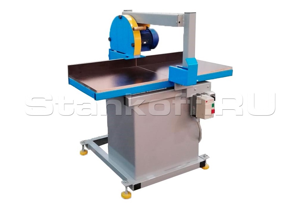

Станок торцовочный ЦТ10
Предназначен для поперечной и угловой распиловки (торцовки) досок, брусков и щитов, а также выборки вырезки дефектных мест. Рекомендуется для мебельных и столярных производств любой сложности.
Область применения
Применяется в столярном производстве, на лесопильных предприятиях, в производстве погонажных изделий и паллетной заготовки.
Особенности
2 прецизионные направляющие на линейных шариковых подшипниках. Привод пилы от двигателя мощностью 3 кВт, пильный диск крепится на вал двигателя
Пильный диск закрыт кожухом с обоих сторон. Кожух аспирации (стружкоулавливатель) в комплекте.
Дополнительно комплектуется рольгангами
Дополнительно комплектуется столами.
Дополнительно комплектуется пневматическими приводом пильного узла, прижимом заготовки и перемещаемым упором.
Технические характеристики станка торцовочного ЦТ10
Наибольшая глубина пропила, мм 100
Ход пильного супорта(ширина пропила), мм 500
Наибольший диаметр устанавливаемой пилы D,мм 400
Посадочный диаметр пилы d, мм 50
Частота вращения пильного вала, об/мин 2850
Мощность привода, кВт 3
Угол поворота траверсы, град нет
Способ подачи заготовки Вручную
Тип направляющих 2 прецизионные направляющие на линейных шариковых подшипн.
Механизм возврата пильного узла пружинный блочный полиспаст
Способ крепление пилы спец. гайка-фланец Ø120 с доп. торцевой фиксацией
Кожух аспирации (стружкоулавливатель) имеется
Габаритные размеры станка, Д х Ш х В, мм 1230х1200х1250
Высота до плоскости стола, мм 850
Габаритны в транспортном положении, Д х Ш х В, мм 1500х1200х1250
Масса, не более, кг 180
