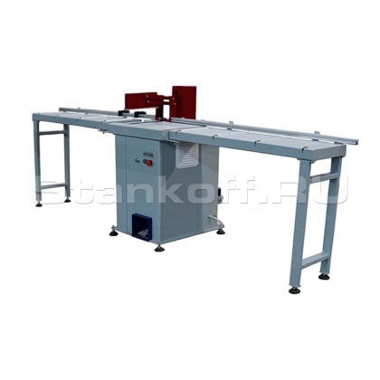

Станок торцовочный СТ ЛОЗА-350-33 с нижним расположением пилы и пневматическим подъёмом пильного диска разработан для высокопроизводительной торцовки пиломатериала на малых и крупных деревообрабатывающих предприятиях.
Диаграмма пиления
Особенности станка
  • Высокая производительность и качество благодаря регулируемой скорости реза;
  • Высокая точность - траектория движения пилы гарантирует прямую и ровную линию отреза;

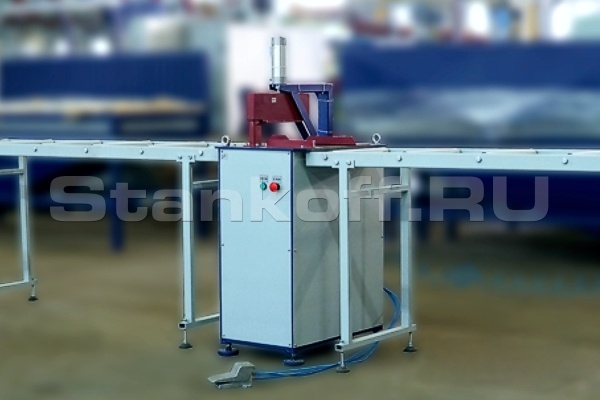

  • Легкость управления – включение/выключение и регулировка скорости расположены на лицевой панели и легкодоступны оператору;
  • Педаль управления запуском цикла торцевания;

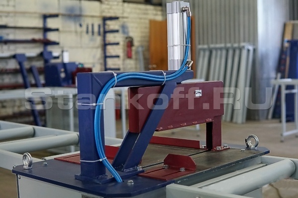

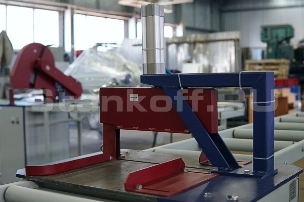

  • Автоматический верхний прижим заготовки обеспечивает надежную фиксацию на поверхности рабочего стола, а также отсутствие сколов;
  • Наличие нескольких упоров дает возможность торцевать различные размеры заготовок без перенастройки, тем самым экономя время и повышая производительность.

Рольганги справа и слева от линии пропила (по 1000 мм)
Направляющая с линейкой
Три механических упора на рольгангах для возможности торцевать разный размер
