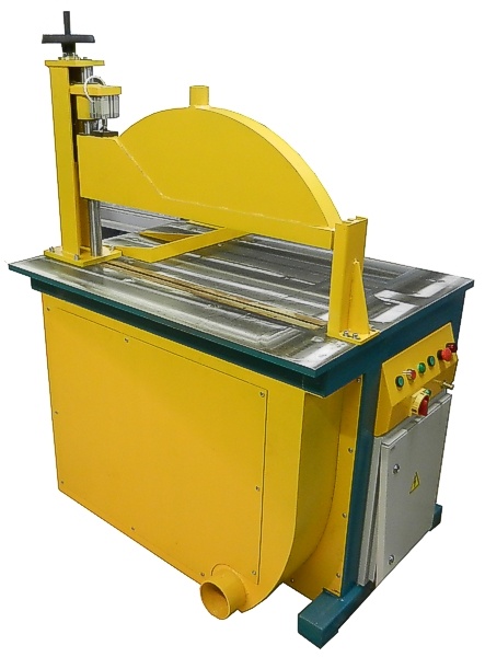

Торцовочный станок используется для поперечного раскроя бруса, столярно-строительных изделий, клееного строительного бруса, удаления дефектов древесины. Станок может использоваться как отдельно, так и в качестве элемента в технологических линиях на деревообрабатывающих производствах любой мощности.
Конструктивные особенности
В станке применен механизм, позволяющий регулировать свободный ход верхнего прижима в зависимости от толщины заготовки. Это позволило добиться высокой скорости торцевания для пилы такого диаметра. Применение бесконтактных индуктивных датчиков в логической схеме и программируемого логического контроллера обеспечивает надежную и безотказную работу станка на протяжении всего срока службы. Все органы управления легко доступны оператору. Процесс прижима и реза управляется с помощью кнопок на передней панели или пневмопедали. Станок укомплектован пневмооборудованием Camozzi (Италия).
