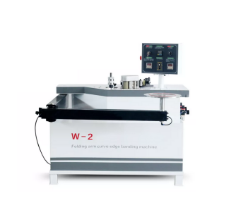

Кромкооблицовочный станок с ручной подачей RJM-SD
Кромкооблицовочный станок RJM-SD, предназначен для облицовывания прямолинейных и криволинейных кромок плитных материалов рулонными кромками АБС, ПВХ и полосовым кромочным материалом толщиной до 3 мм. Приклеивание ведется при ручной подаче заготовки.
Область применения
Идеально подходит для применения на предприятиях по производству корпусной мебели, а именно: офисная, кухонные наборы, шкафы-купе, мебель для гостиных и прихожих, мебельные фасады, а также эксклюзивная мебель, изготавливаемая по индивидуальным заказам.
Схема обработки
Конструктивные особенности
Два клеенаносящих вала
Обеспечивают качественное приклеивание кромки на прямолинейных и криволинейных деталях.
Литой рабочий стол
Литой рабочий стол
Обеспечивает необходимую жесткость конструкции, а большая металлоемкость гарантирует стабильную работу узлов и агрегатов станка.
Нижнее расположение клеевой ванны
Предотвращает вытекание клея на рабочий стол, все излишки клея стекают обратно в клеевую ванну, клей постоянно циркулирует, за счет этого не происходит его выгорание.
Специальные термостойкие рукоятки
Для без безопасной регулировки толщины клеевого слоя на клеенаносящих валах.
Механизм подачи кромки
Имеет обрезиненный валик для деликатной подачи глянцевых материалов.
Быстросъемные допрессовочные ролики
Для дополнительного прижатия кромки к прямолинейным деталям. В случае обработки криволинейных заготовок, ролики легко демонтируются, и кромка прикатывается основным приводным роликом.
Пульт управления
Пульт управления
Оснащен органами управления: температурой клеевой ванны, скоростью подачи кромки, счетчиком длины кромки. Дополнительно можно выбрать режим работы относительно типа делали прямолинейная/криволинейная.
Мин. толщина кромочного материала, мм0,4
Макс. толщина кромочного материала, мм3
Мин. толщина детали, мм15
Макс. толщина детали, мм30
Питающее напряжение, В380
Общая мощность, кВт2
Давление сжатого воздуха, Бар6
Габаритные размеры станка, мм1100x750x1100
Вес, кг180
