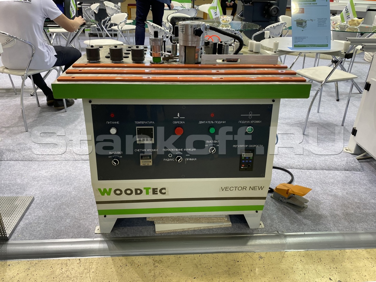

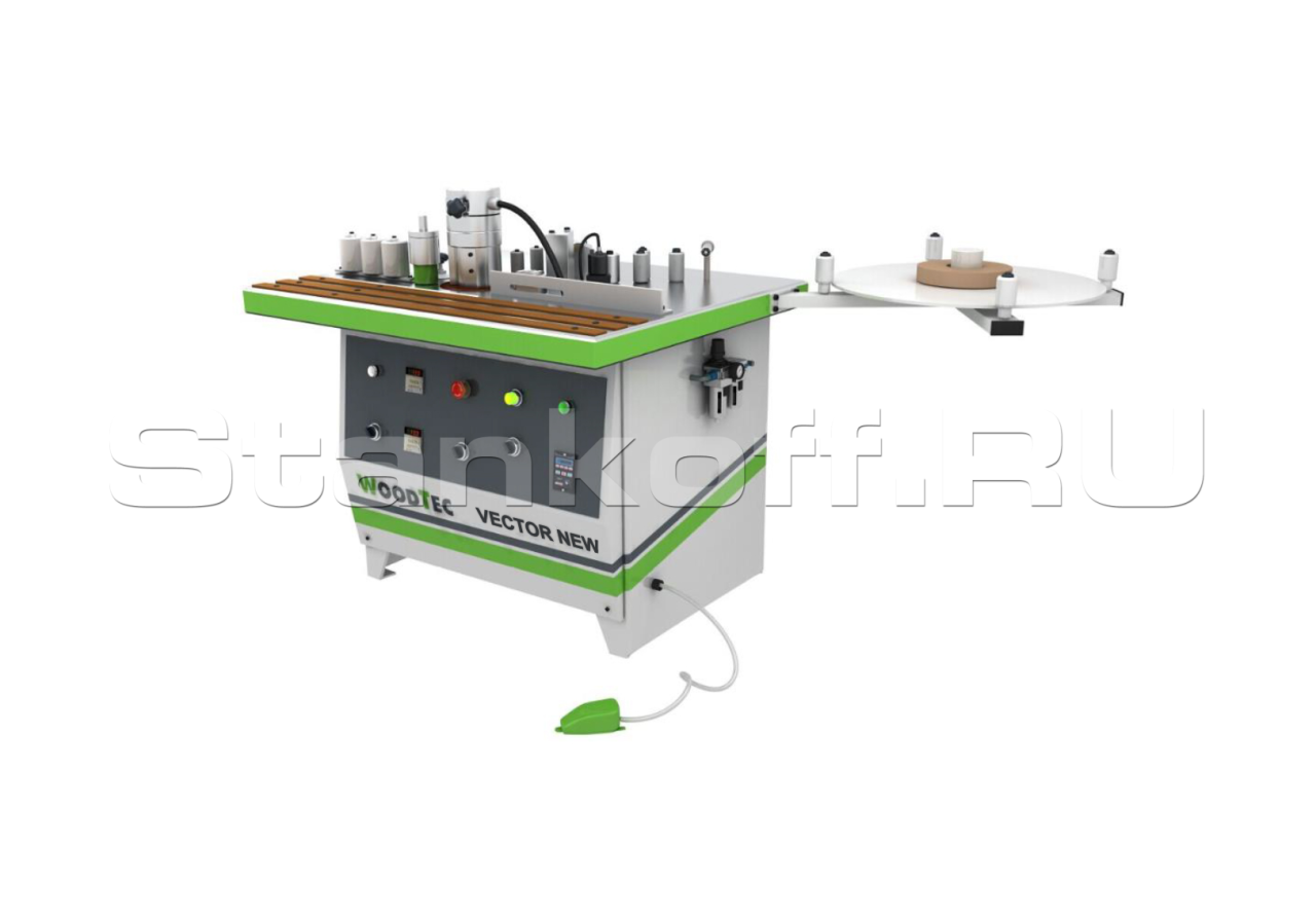

Кромкооблицовочный станок с ручной подачей Vector New
Предназначен для облицовывания прямолинейных и криволинейных кромок мебельных щитов и заготовок натуральным полосовым и синтетическим рулонным материалом. Приклеивание ведется при ручной подаче заготовки. Подача кромочного материала в зону приклеивания осуществляется автоматически из магазина.

Отличительные особенности
  • Скорость подачи с плавной регулировкой 0-14 м/мин;
  • Бачок для клея-расплава с электронным блоком контроля температуры;
  • Два клеенаносящих вала;
  • Резервуар для клея под клеенаносящими валами;
  • Регулировка количества наносимого клея;
  • Гильотина для предварительной резки толстого кромочного материала из ПВХ или АBS, с макс сечением 3x40мм;
  • Прижимные ролики 3 шт.;
  • Приводной ролик с плавным изменением скорости подачи;
  • Магазин подачи рулонного кромочного материала D600мм;
  • Счетчик длины кромки;
  • Пульт управления на передней панели станка;
  • Регулятор сжатого воздуха, маслораспылитель.

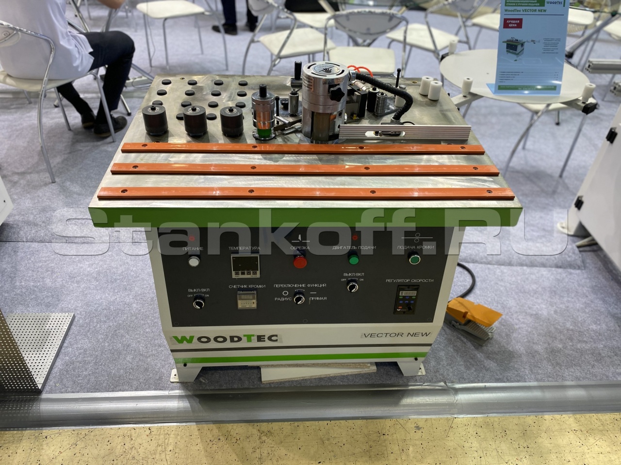

Пульт управления
Пульт управления
Пульт управления находиться на передней панели станка.
Осуществляется:
включение и выключение станка;
установка температуры клея;
находится счетчик длины кромки;
регулировка скорости подачи.
Смена режима обработки с криволинейных деталей на прямолинейные, осуществляется с помощью переключателя.
