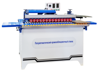

Полуавтоматический кромкооблицовочный станок FLM-125 предназначен для облицовывания прямолинейных мебельных щитов и заготовок натуральными полосовым и синтетическим рулонными материалами.
Также подходит для снятия свесов (фрезерования) уже приклеенного кромочного материала одновременно как с нижней, так и с верхней части детали.
Приклеивание ведется при автоматической подаче заготовки.
Подача кромочного материала в зону приклеивания осуществляется автоматически из магазина.

Фрезерный узел с высокооборотистыми фрезами, производит снятие свесов кромки сверху и снизу заготовки за один проход.
Регулировки температуры клеевой ванны и скорости вращения роликов и подачи кромки расположены на центральной панели управления.

Конвейерный транспортер позволяет автоматически подавать заготовку в зону обработки.
Приводится в действие отдельной кнопкой на панели управления.
Встроенная аспирационная система
В комплект станка входит аспирационная установка с мешком пылесборником. Двигатель с улиткой находится в нижней технологической нише экономя место в помещении
Два клеевых вала
Два клеевых вала
Клеевые валы позволяют наносить клей как на заготовку, так и на кромку для лучшего качества склеивания.
Гильотина
Гильотина
Работает от концевого выключателя.
Фрезерный агрегат с функцией автоматического торцевания свесов
Фрезерный узел помимо обработки свеса кромочного материала по плоскости, выполняет в автоматическом режиме торцевание переднего и заднего свеса.
Полировочный узел
Полировочный узел
Автоматически полирует уже отфрезерованную кромку сверху и снизу детали.
Клеевая ванна
Клеевая ванна
Бачок для клея-расплава с электронным блоком контроля температуры.
Телескопическая опора
Регулируемая опора для удобства работы с габаритными изделиями.
Панель управления
Панель управления
Удобный доступ ко всем функциям и настройкам станка.
Удобный доступ к электронике
Позволяет с легкостью проводить диагностику и техническое обслуживание станка.
Прижим к транспортеру
Направленные ролики обеспечивают надежный прижим заготовки в зоне обработки.
Тарелка для кромки
Тарелка для кромки
Для размещения и автоматической подачи рулонного кромочного материала.
Расширение стола
Расширение стола
Используется для удобства работы с крупногабаритными деталями.
