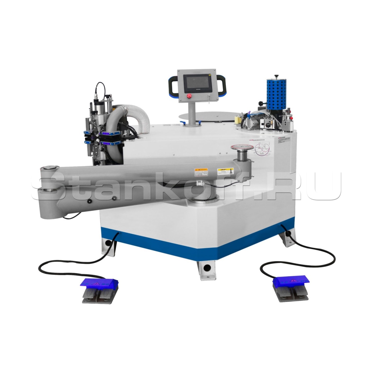

Ключевой особенностью полуавтоматического кромкооблицовочного станка DM-900 — подвижная вакуумная консоль. Она даёт возможность легко и быстро приклеивать кромочный материал на крупногабаритные детали как криволинейной, так и прямолинейной формы в одиночку. Два узла — для приклеивания кромки и для снятия свесов (фрезерный узел) — автоматизируют цикл работы с любыми криволинейными деталями.
Конструктивные особенности
Выдвижная консоль
Обладает грузоподъёмностью 100 кг и обеспечивает надёжное перемещение деталей на протяжении всего цикла обработки. Вакуумная фиксация гарантирует безопасность и стабильность. В комплекте есть два типа сменных насадок диаметром 300 мм и 140 мм, что позволяет удобно работать с разными размерами деталей.
Система управления
Управление станком производится при помощи информативного промышленного пульта.
Клеевая станция EVA/PUR
Станок оборудован универсальной клеевой ванной объёмом 2000 мл. В зависимости от задач, она позволяет использовать при работе клей-расплав EVA или PUR клей.
Форсунки для подачи жидкостей
Чтобы обеспечить наиболее качественное приклеивание кромки, в станке предусмотрены форсунки для подачи разделительной жидкости в область контакта между заготовкой и свесом кромки.
Система подачи кромочного материала
Станок оснащён системой подачи кромочного материала с энкодером, которая позволяет точно дозировать количество кромки для приклеивания. Этот параметр можно задать с пульта управления в миллиметрах.
Двухсторонний фрезерный узел
Оснащён высокооборотистыми моторами мощностью 800 Вт каждый, которые вращаются со скоростью 24 000 об/мин. На фрезе установлены копиры с микронастройкой по плоскости и приводной копир с регулируемой скоростью подачи по торцу заготовки. Форсунки, расположенные на фрезерном узле, позволяют подавать разделительную жидкость в зону обработки нижней и верхней фрезы.
Максимальная рабочая зона
| Мин. высота детали, мм |
10 |
| Макс. высота детали, мм |
60 |
| Мин. толщина кромочного материала , мм |
0,4 |
| Макс. толщина кромочного материала , мм |
3 |
| Мин. высота кромочного материала , мм |
14 |
| Макс. высота кромочного материала , мм |
70 |
| Общая мощность, кВт |
5,5 |
