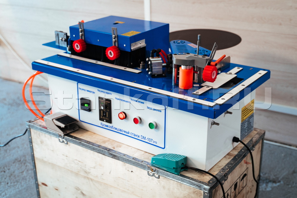

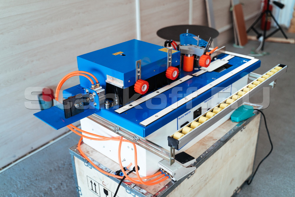

Кромкооблицовочный станок DM 107 pro — это полуавтоматическая машинка с ручной подачей расходников, предназначенная для облицовки торцов мебельных заготовок. Позволяет наносить на кромки как синтетические рулонные материалы отделки, так и натуральный шпон.
Область применения
Кромочник предназначен для обработки прямолинейных и криволинейных заготовок, может использоваться на внутреннем и наружном радиусах. У него невысокая производительность, поэтому он может использоваться в небольших мастерских или на фабриках в качестве вспомогательного оборудования.
Решает следующие задачи:
  • собственно приклеивание кромки на всей заготовке;
  • доработка сложных радиусов, недоступных более производительному оборудованию;
  • исправление небольшого брака.
Подходит для изготовления стандартной корпусной мебели и эксклюзивных вещей по индивидуальным проектам.
Отличительные особенности
  • Поворотный клеевой узел.
  • Скорость подачи с плавной регулировкой 2-6 м/мин;
  • Бачок для клея-расплава с электронным блоком контроля температуры;
  • Два клеенаносящих вала;
  • Резервуар для клея с нижним расположением;
  • Регулировка количества наносимого клея;
  • Гильотина для предварительной резки кромочного материала;
  • Приводной ролик с плавным изменением скорости подачи;
  • Магазин подачи рулонного кромочного материала;
  • Фрезерный узел для снятия свесов с двумя фрезерными агрегатами
  • Регулятор сжатого воздуха и маслораспылитель.
Схема обработки

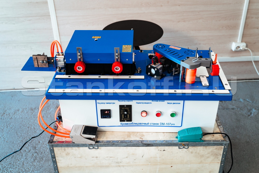

Конструктивные особенности

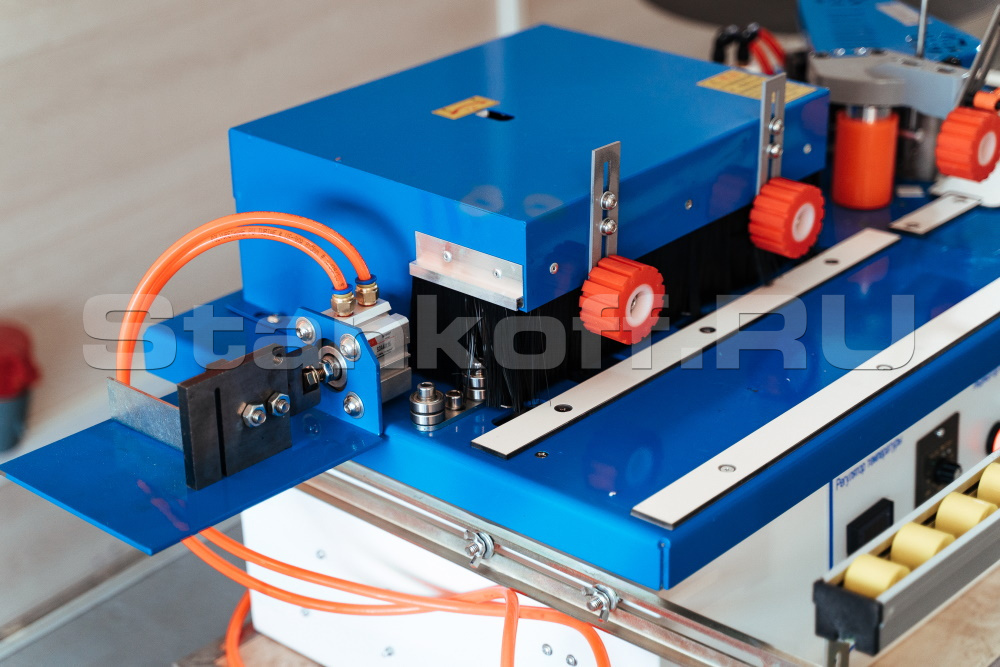

Поворотный клеевой узел для приклейки кромки, как на прямые детали, так и на криволинейные детали с внешним и внутренним радиусом.
Вынесенный отдельно узел чистовой торцовки.
Встроенный фрезерный узел.

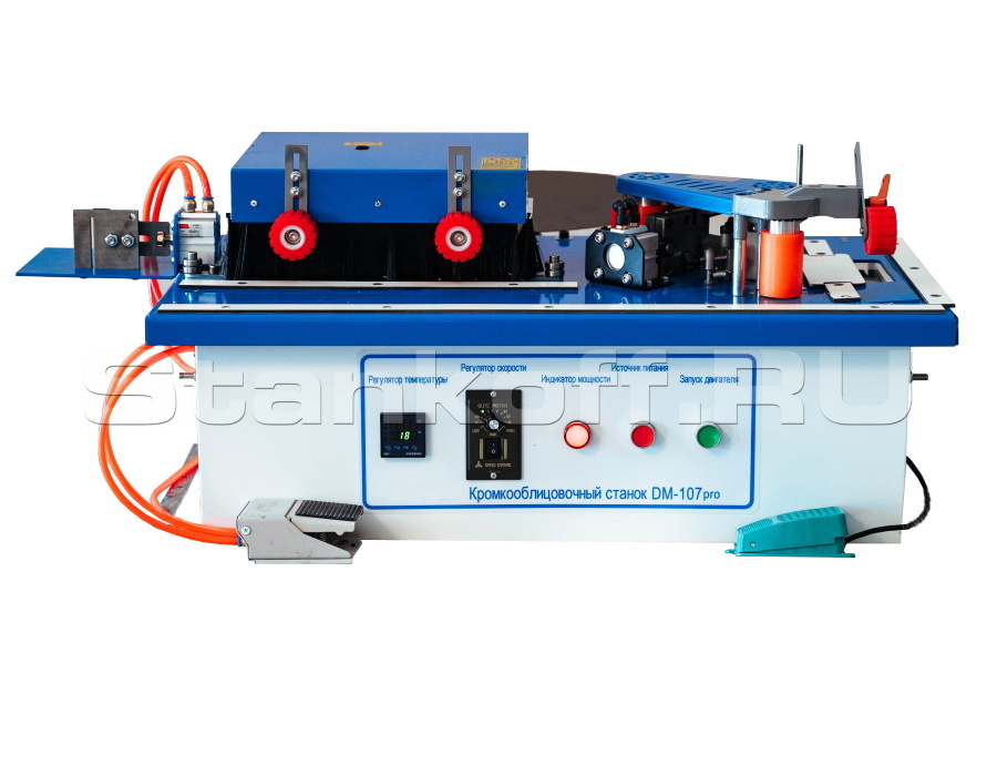

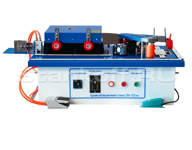

Интуитивно понятная панель управления с возможностью задать температуру клея и выставить скорость вращения клеевых валов.
Пневматическая гильотина для обрезки кромки.
Быстрый доступ к электронике станка.
Высота кромки (детали), мм 10 - 55
Толщина кромки, мм 0,4 - 3
Рабочая температура, °С 110 - 200
Скорость подачи кромочного материала, м/мин 2 - 6
Объем ёмкости для клея, мл 800
Давление сжатого воздуха, Bar 6 - 8
Напряжение питающей сети, В 220
Общая мощность, кВт 1,9
Габаритные размеры, мм 850 х 460 х 440
Вес, кг 39
