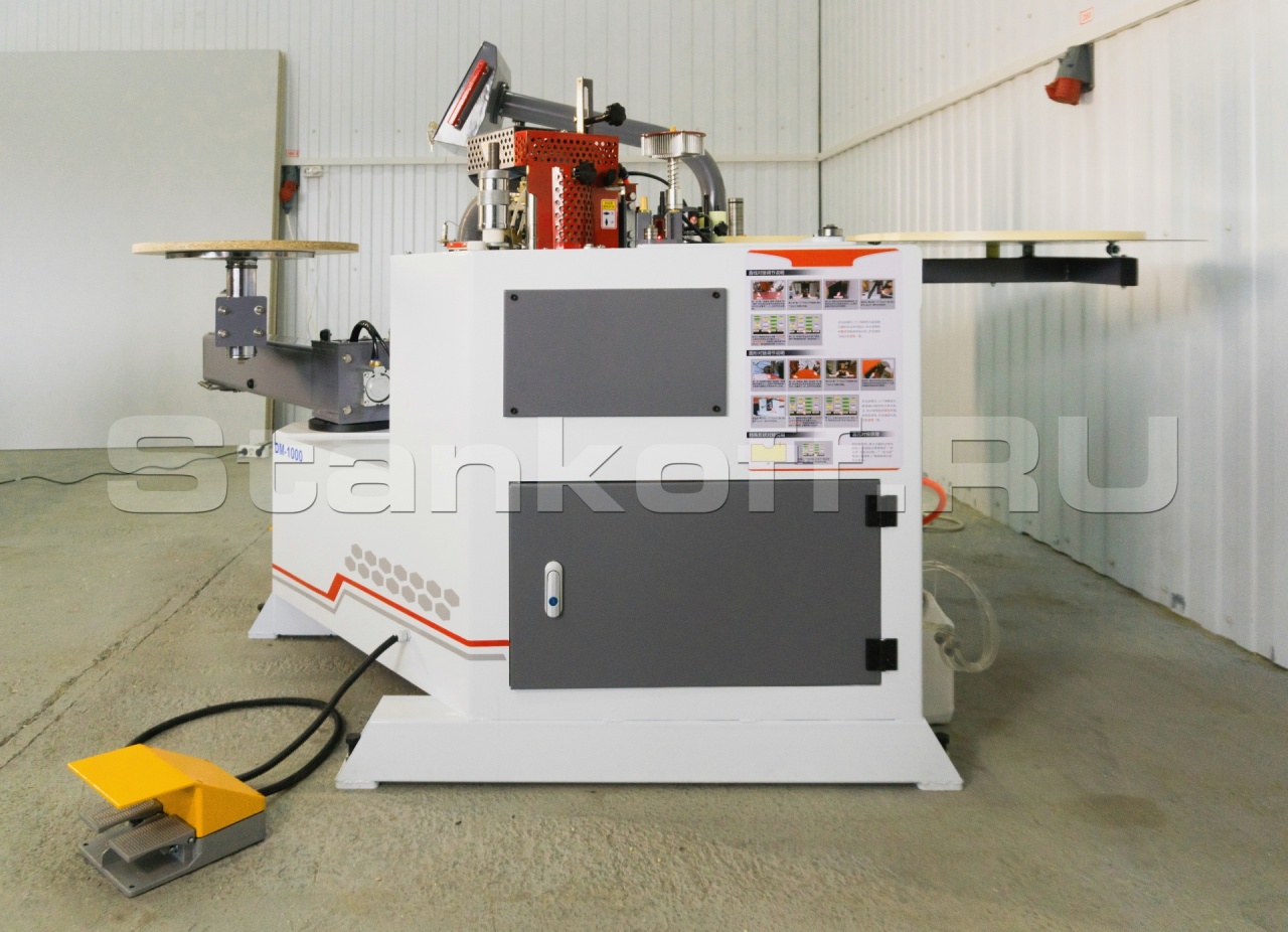

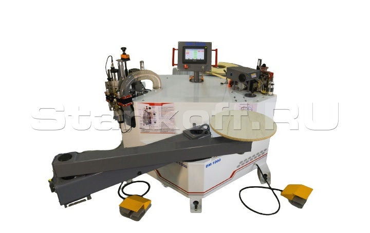

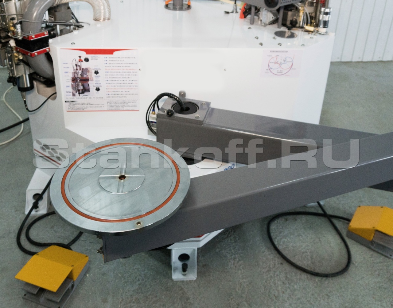

Главная особенность данного станка – это подвижная вакуумная консоль, которая позволяет без труда в одиночку приклеивать кромочный материал на крупногабаритные криволинейные и прямолинейные детали.
Станок оснащен клеевой ванной с нижним расположением клеевого бачка объемом 2000 мл., с установленным промышленным феном и возможностью регулировки температуры подаваемого на кромку воздуха. Для получения максимально качественного результата приклеивания кромки станок оборудован форсунками для подачи разделительной жидкости в зону контакта плоскости заготовки и свеса кромки.

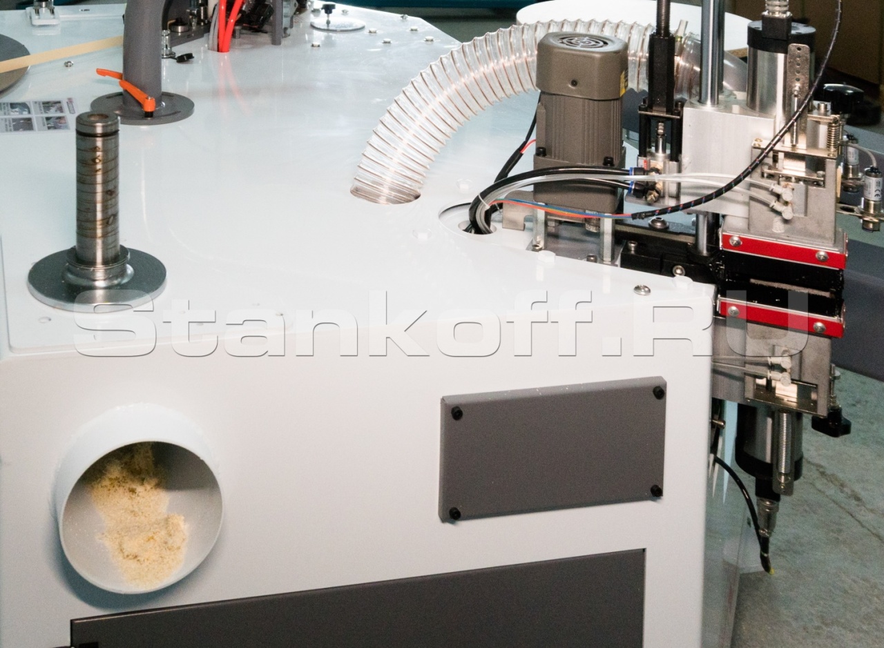

Количество подаваемого кромочного материала в мм осуществляется с помощью инкодера. Для работы с крупногабаритными криволинейными заготовками, оклеиваемыми по замкнутому контуру, станок оснащен оптическим датчиком определения края кромки (лазером). Двухсторонний фрезерный узел для снятия свесов оснащен высокооборотистыми моторами 24 000 об/мин., мощностью 800 Вт каждый.
Фрезер оборудован копирами с микронастройкой по плоскости и приводным копиром с изменяемой скоростью подачи по торцу заготовки. Для получения высококачественной обработки свеса кромки сразу за фрезами располагаются управляемые пневматикой плоские цикли.
В зону обработки нижней и верхней фрезы возможна подача разделительной жидкости с помощью форсунок расположенных на фрезерном узле.
Управление станком осуществляется с помощью промышленного сенсорного контроллера IT7000.

Аспирационный канал для отвода стружки из зоны фрезерования.
