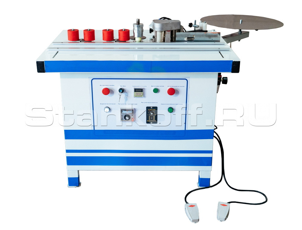

Кромкооблицовочный станок DM-108
Предназначен для облицовывания прямолинейных и криволинейных кромок мебельных щитов и заготовок натуральным полосовым и синтетическим рулонным материалом.
Приклеивание ведется при ручной подаче заготовки.
Подача кромочного материала в зону приклеивания осуществляется автоматически из магазина.

Отличительные особенности
  • Скорость подачи с плавной регулировкой 0-8 м/мин;
  • Бачок для клея-расплава с электронным блоком контроля температуры;
  • Два клеенаносящих вала;
  • Две педали для начала цикла и обрезки кромки;
  • Резервуар для клея под клеенаносящими валами;
  • Регулировка количества наносимого клея;
  • Гильотина для предварительной резки кромочного материала
  • Прижимные ролики быстросъемные в кол-ве 4 шт.;
  • Приводной ролик с плавным изменением скорости подачи;
  • Магазин подачи рулонного кромочного материала;
  • Счетчик длины кромки;
  • Пульт управления на передней панели станка;
  • Регулятор сжатого воздуха, маслораспылитель;

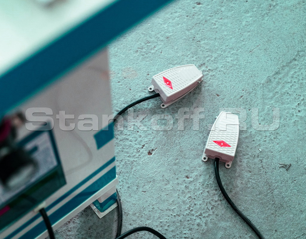

Главное преимущество данного станка - это две педали
Одна - для запуска подачи кромки.
Вторая - для принудительного срабатывания гильотины. Что удобно при кромлении крупногабаритных криволинейных заготовок, особенно в одиночку.

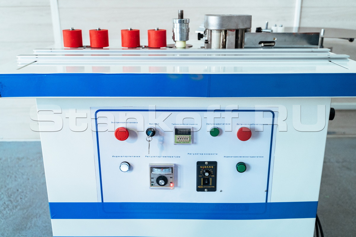

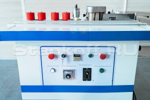

Панель управления
Панель управления
Интуитивно понятная панель управления с возможностью задать температуру клея, выставить таймер обрезки кромки и скорость вращения клеевых валов.

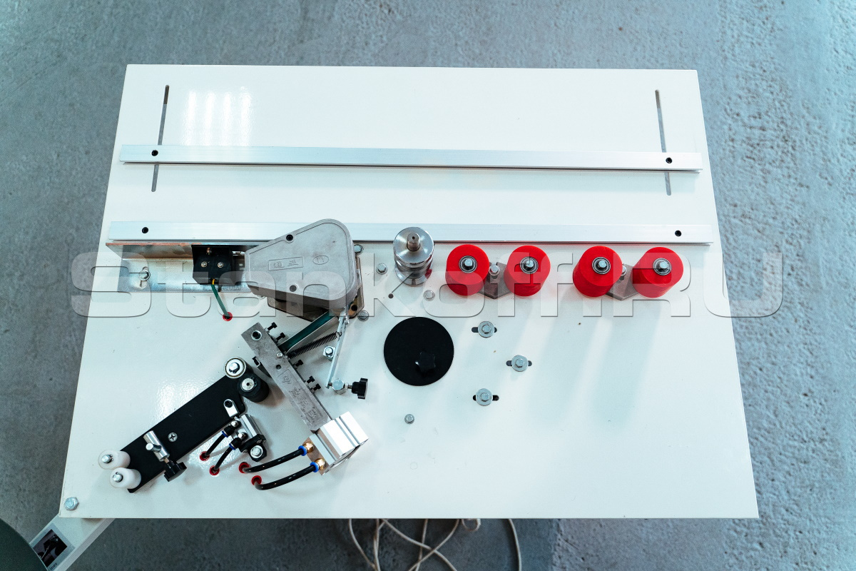

Направляющий кромочный канал и гильотина
Не требуется настройка на толщину кромки. Кромочный канал состоит из четырех роликов. Производиться регулировка ограничительной планки только на ширину кромочного материала.
Срабатывание гильотины происходит от таймера, концевого выключателя и педали.
Пресс группа
Пресс группа
Зона прижима состоит из одного приводного и четырех допресовочных роликов. Скорость приводного ролика плавно регулируется 0-8 м/мин.
Допрессовочные ролики быстро снимаются в случае приклеивании кромки на криволинейные детали.
Надежный цепной привод.
