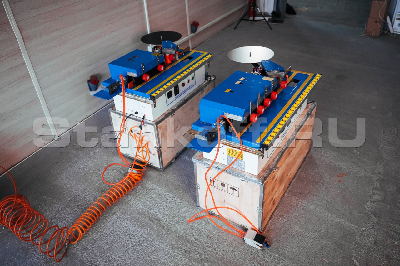

Кромкооблицовочный станок DM 110 — это мебельное оборудование для облицовывания различных мебельных заготовок с автоматической подачей кромочного материала. Работает как с натуральным шпоном, так и с синтетическими рулонными материалами.
Область применения
Кромкооблицовочная машина отличается универсальностью и подходит для применения в различных производствах:
  • небольшие частные мастерские, занимающиеся изготовлением мебели на заказ;
  • производства корпусной мебели (станок может служить дополнением к более производительному оборудованию).
Машина подходит для изготовления офисной мебели, шкафов-купе, комплектов для гостиных, прихожих, кухни, а также эксклюзивных моделей.
Отличительные особенности
  • Поворотный клеевой узел.
  • Скорость подачи с плавной регулировкой 2-6 м/мин;
  • Бачок для клея-расплава с электронным блоком контроля температуры;
  • Два клеенаносящих вала;
  • Резервуар для клея с нижним расположением;
  • Регулировка количества наносимого клея;
  • Гильотина для предварительной резки кромочного материала;
  • Приводной ролик с плавным изменением скорости подачи;
  • Магазин подачи рулонного кромочного материала;
  • Полировочный узел с фетровыми кругами;
  • Чистовая торцовка, работающая от педали;

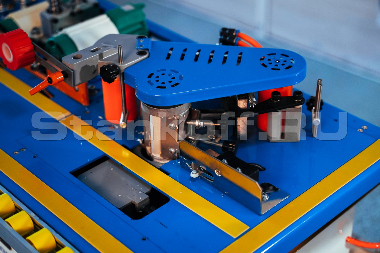

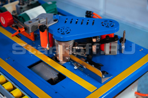

  • Фрезерный узел для снятия свесов с двумя фрезерными агрегатами
  • Регулятор сжатого воздуха, маслораспылитель.

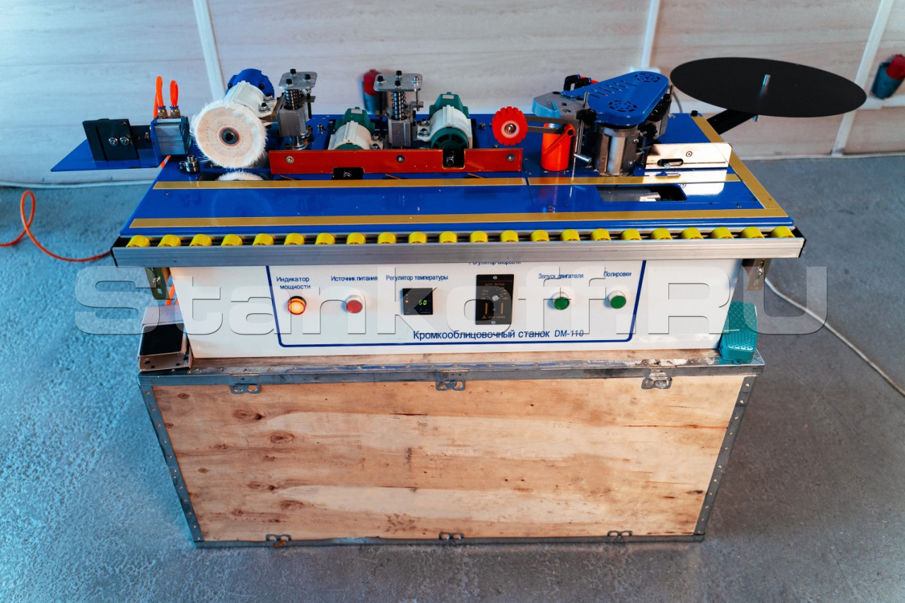

Конструктивные особенности

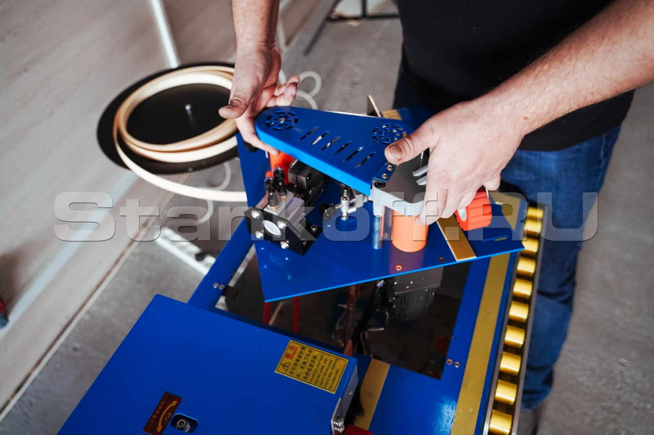

Поворотный клеевой узел для приклейки кромки, как на прямые детали, так и на криволинейные детали с внешним и внутренним радиусом.
Вынесенный отдельно узел чистовой торцовки.
Узел снятия свесов.
Полировочный узел с фетровыми кругами.

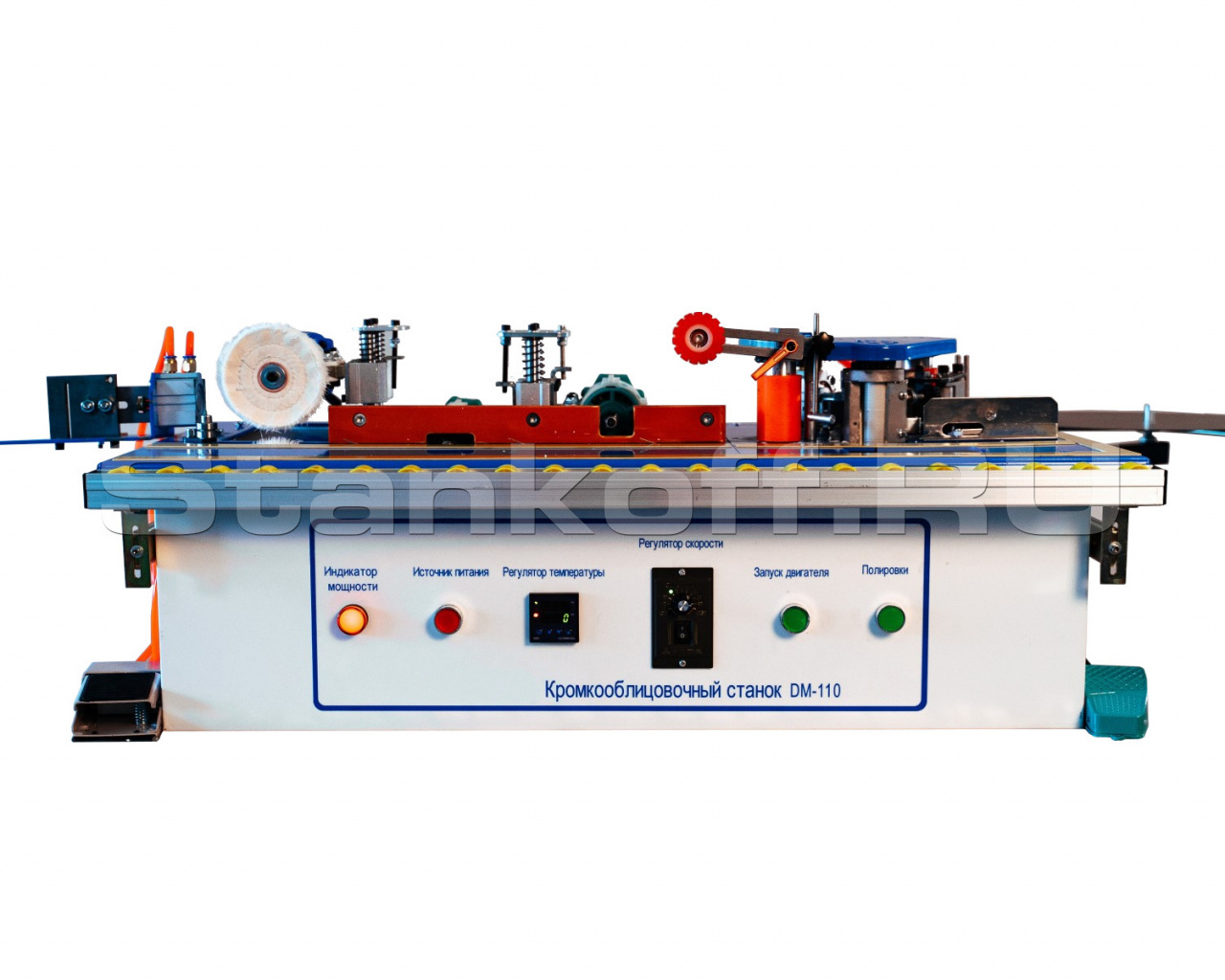

Интуитивно понятная панель управления с возможностью задать температуру клея и выставить скорость вращения клеевых валов.
Пневматическая гильотина для обрезки кромки.
Тарелка для кромки.
