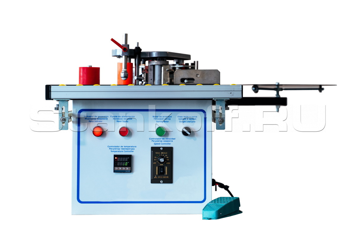

Кромкооблицовочный станок DM 105 разработан для нанесения облицовочного материала разных типов на кромку плиточного материала (заготовок). Поставляется в стандартной комплектации: собственно кромкооблицовочная машина и набор инструментов для нее. Работает с лентой из ПВХ, АБС, меламина. Также позволяет использовать кромочную ленту из натурального шпона.
Криволинейный станок хорошо подходит для работы с деталями прямой и круглой формы.
Область применения
Кромкооблицовочная машина DM 105 используется обычно как дополнительное оборудование и решает следующие задачи:
  • позволяет выполнить сложные манипуляции на заготовках нестандартной формы;
  • помогает восстановить бракованные детали;
  • может использоваться в качестве единственного станка в маленьких частных мастерских.
Отличительные особенности
  • ролики для нанесения слоя клея не только на поверхность материала для облицовки, но и на само изделие;
  • разные режимы работы с возможностью регулировки температуры в клеевой ванне;
  • возможность настройки толщины кромки и других параметров;
  • надежная фиксация заготовки с использованием шариковых креплений;
  • автоматический режим подачи материала для отделки;
  • может работать в двух режимах — авто для прямых деталей и принудительный для криволинейных.
Конструктивные особенности

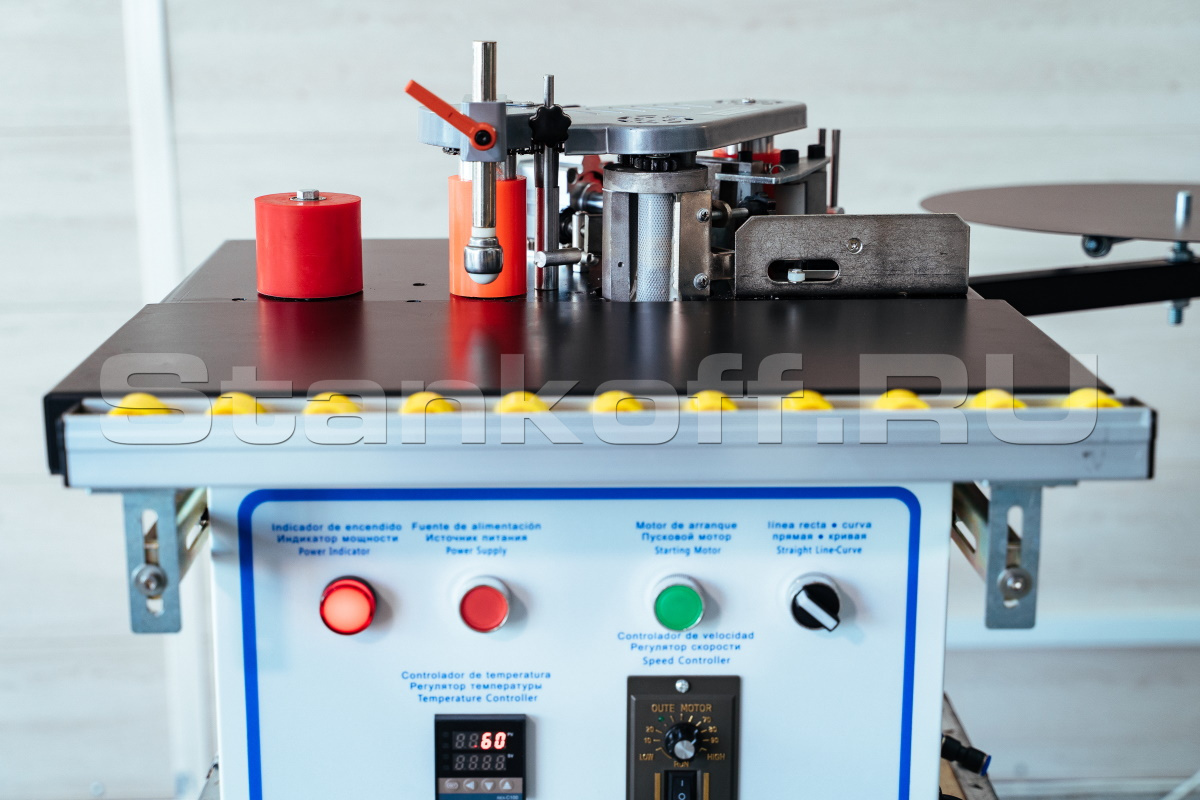

Регулировка температуры нагрева клеевой ванны
С помощью электронной панели управления происходит установка рабочей температуры клеевой ванны с 110 до 200° С.

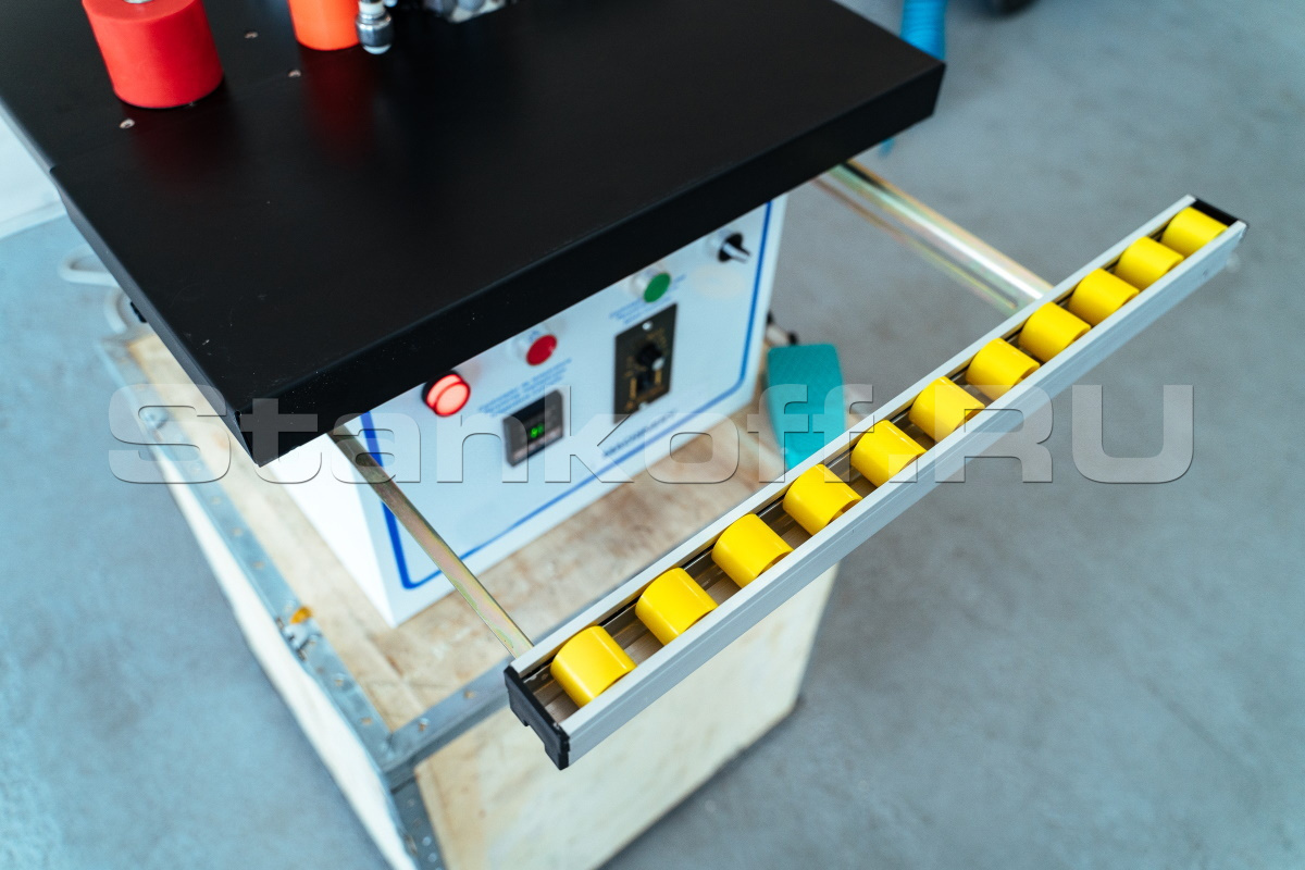

Роликовый прижим для надежной фиксации заготовки
Настройка толщины кромочного материала. Регулировка осуществляется в диапазоне от 0,4 мм до 3 мм.
Регулировка толщины клеевого слоя. Плавная настройка толщины клеевого слоя позволяет быстро и точно настроить станок под разный кромочный материал.
Автоматическая подача кромочного материала

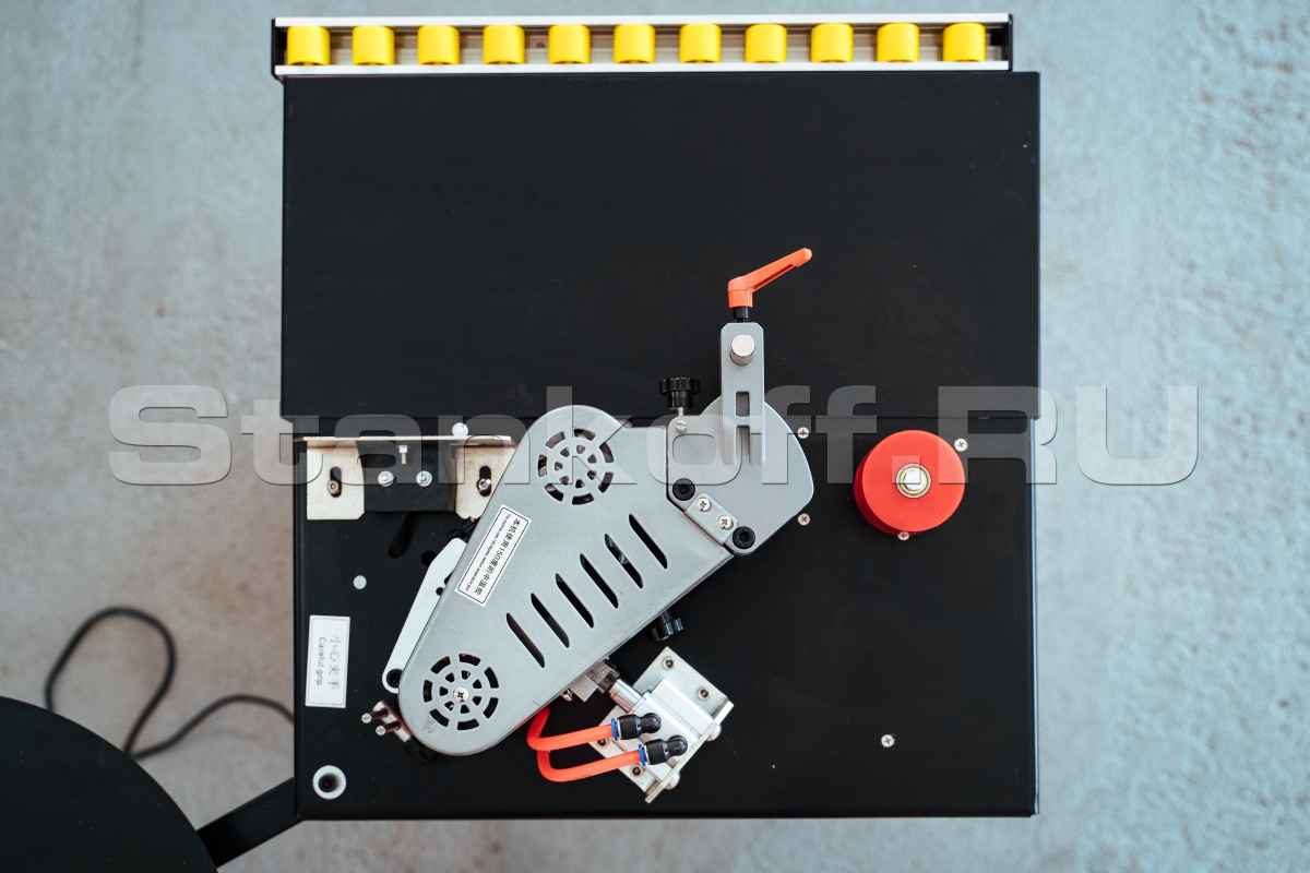

Подача кромочного материала осуществляется автоматически от отдельного электродвигателя (кромка располагается на тарелке).
Надежный цепной привод
А также пневматическая гильотина для обрезки кромки
Два способа обрезки кромки
Автоматическая обрезка кромки происходит от концевого выключателя для прямолинейных деталей и от педали для криволинейных заготовок.
Высота кромки (детали), мм 10 – 55
Толщина кромки, мм 0,4 – 3
Рабочая температура,°C 110 – 200
Скорость подачи кромочного материала, м/мин 2 – 6
Объем ёмкости для клея, мл 800
Время предварительного прогревания перед использованием, мин до 10
Напряжение питающей сети, В 220
Мощность, кВт 1,2
Габаритные размеры, мм 500 х 500 х 500
Масса, кг 32
