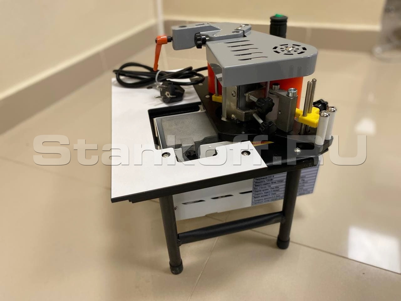

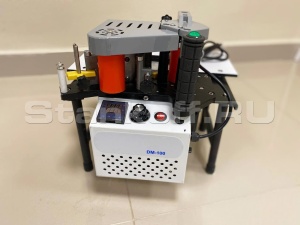

Кромкооблицовочный станок DM 100 — это ручная машинка для нанесения облицовочного материала на кромки мебельных заготовок. Подходит для прямых и криволинейных нестандартных изделий разного размера.
Область применения
Изделие предназначено для отделки мебели. Кромочник DM 100 не обладает высокой производительностью, поэтому на производствах его обычно покупают в дополнение к более мощному оборудованию. Он хорошо справляется с небольшими дефектами отделки кромки. Также машинка легко работает с нестандартными заготовками: круглыми, криволинейными, имеющие внутренние и внешние радиусы кромок.
Особенности

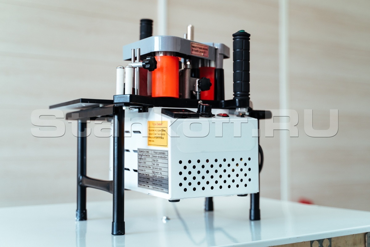

  • работает с облицовочными лентами шириной от 10 до 50 мм, толщиной от 0,4 до 3 мм;
  • оснащен двумя роликами для нанесения клея;

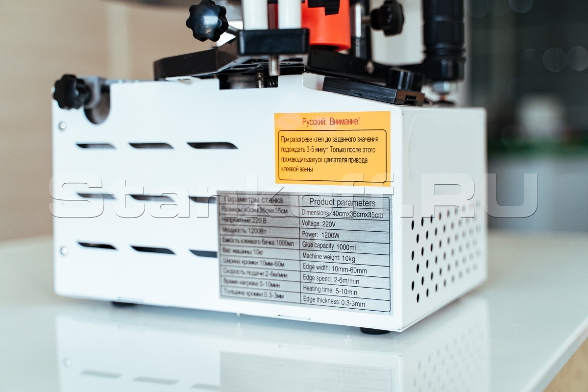

  • рабочая температура от 110 градусов, требуется предварительный прогрев.

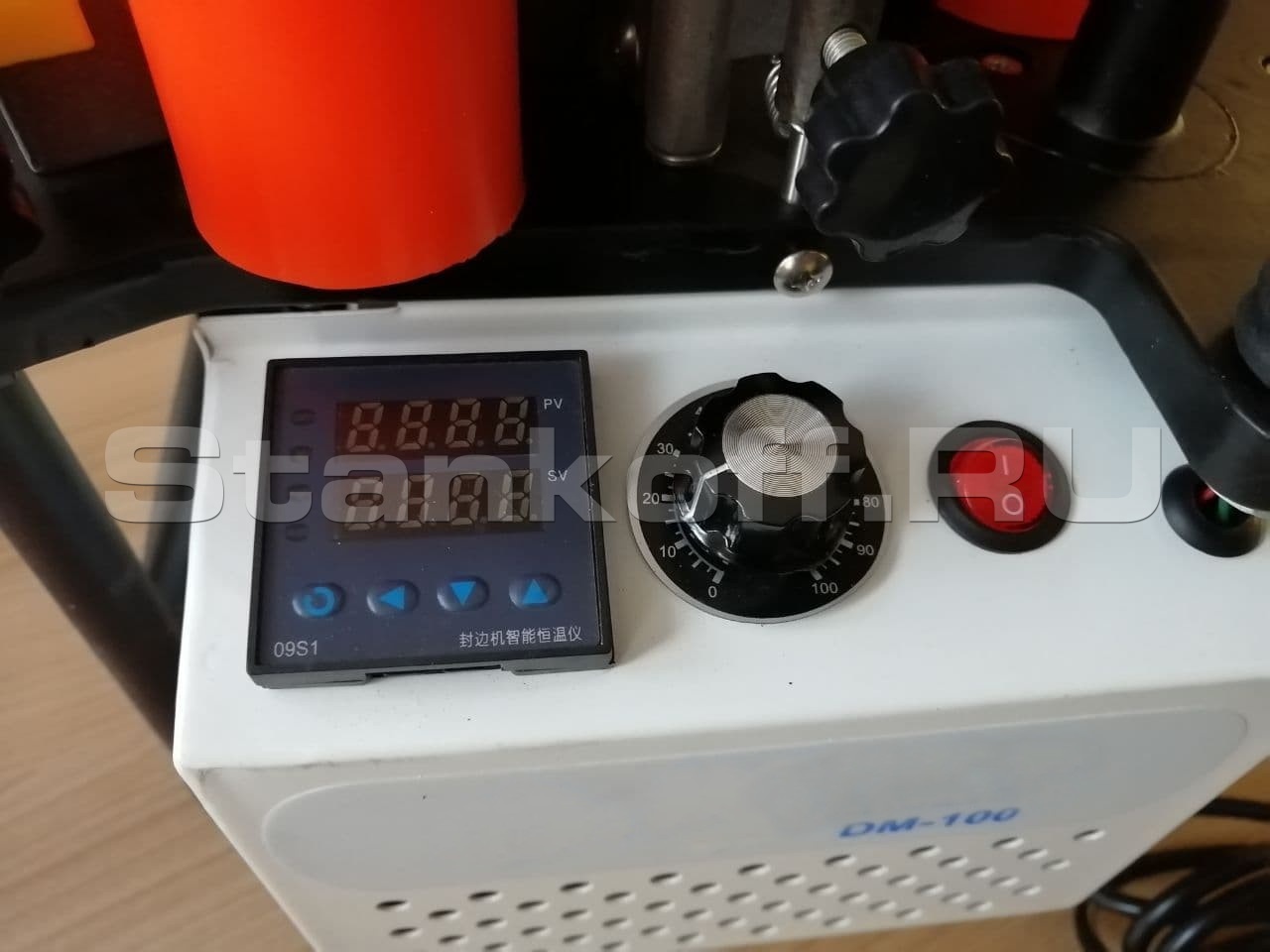

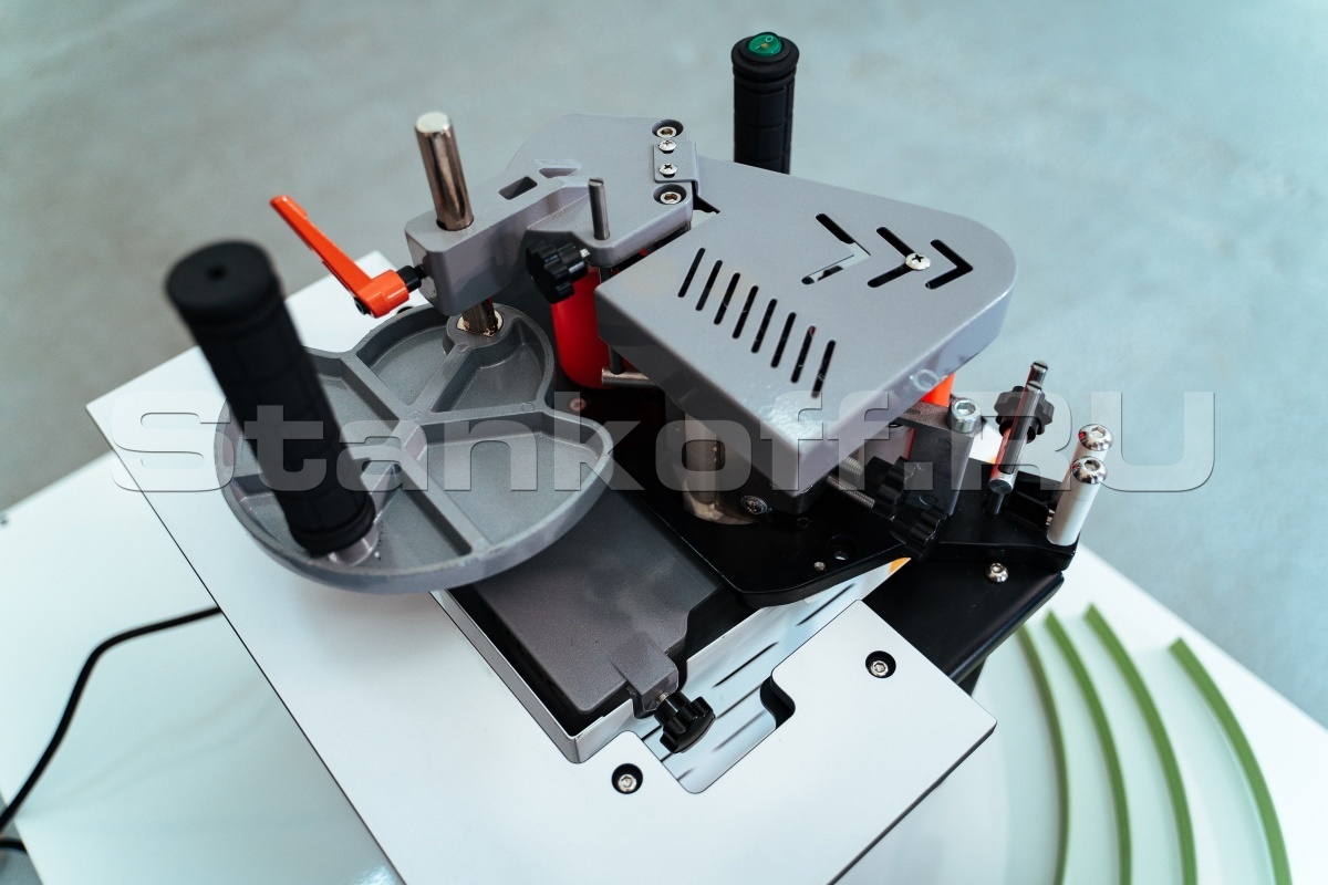

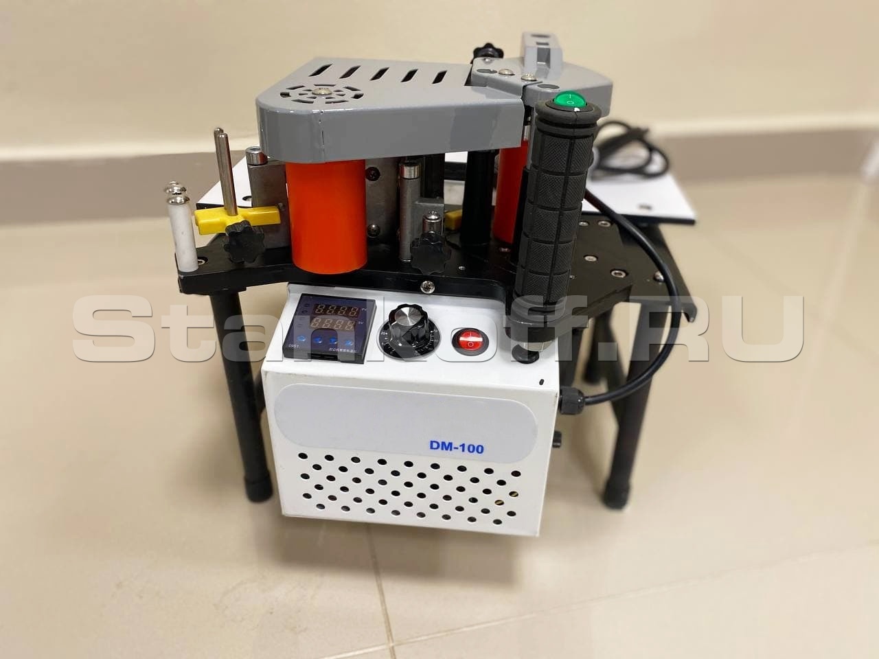

Регулировка температуры нагрева клеевой ванны
C помощью электронной панели управления происходит установка рабочей температуры клеевой ванны с 110 до 200° С.

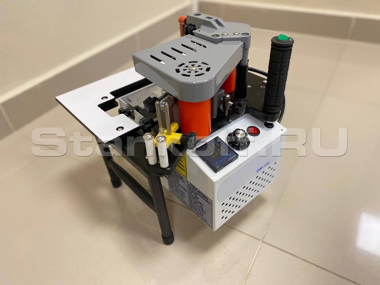

Настройка толщины кромочного материала
Регулировка осуществляется в диапазоне от 0,4 мм до 3 мм.

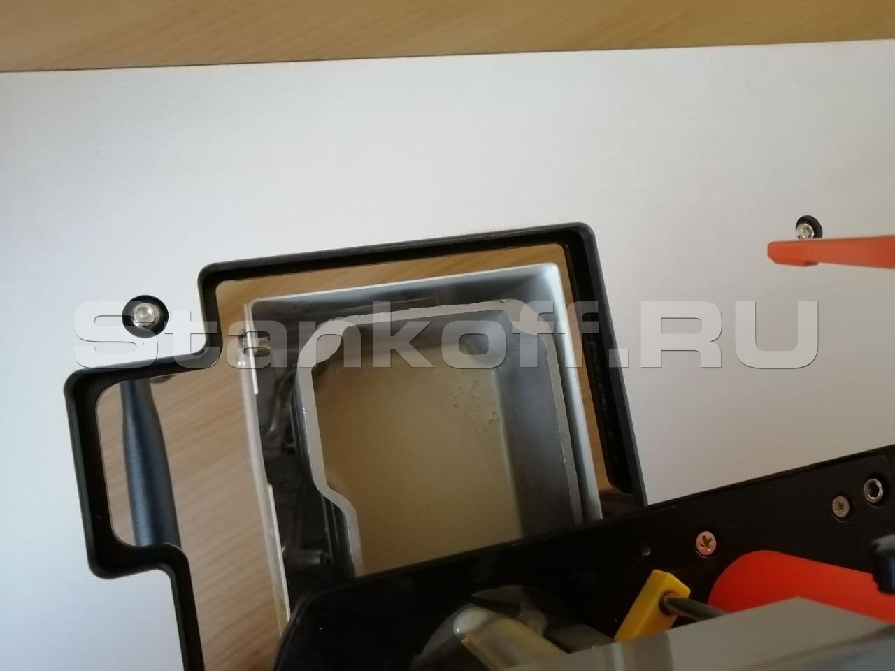

Плавная настройка толщины клеевого слоя на любом из роликов позволяет быстро и точно настроить станок под разный кромочный материал.
Автоматическая подача кромочного материала

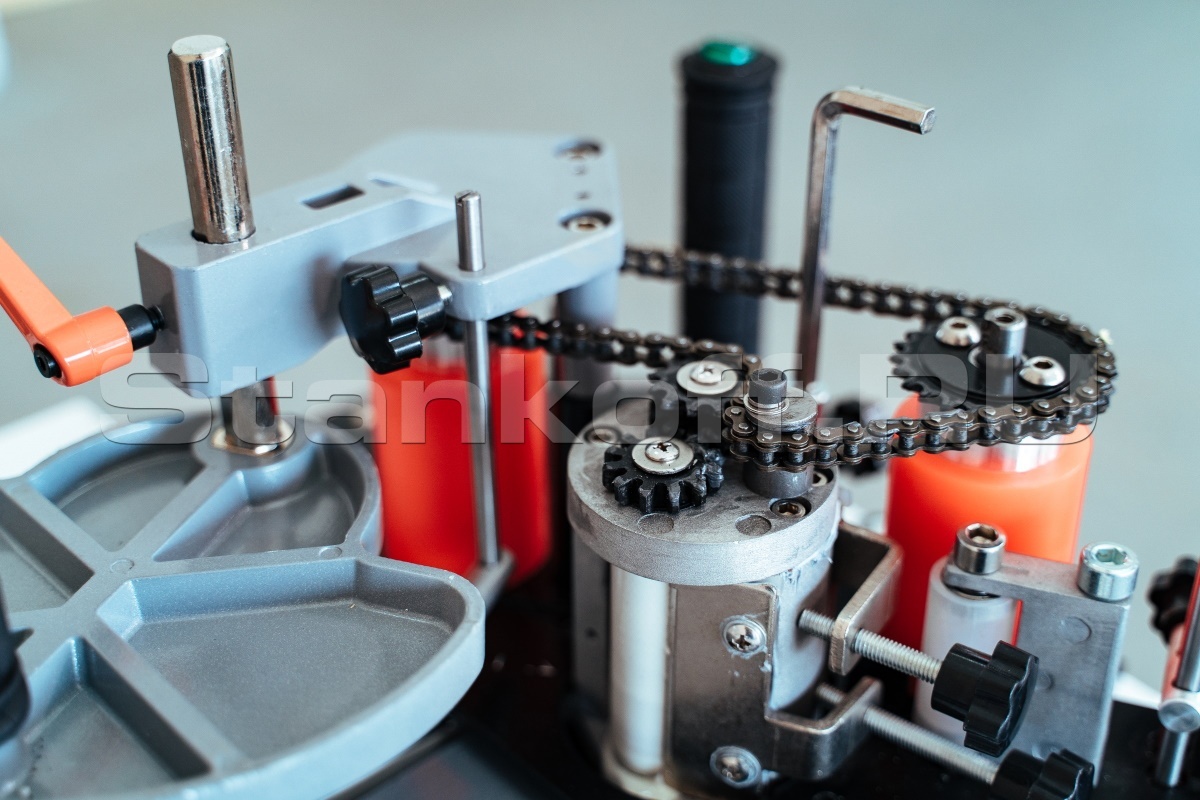

Подача кромочного материала осуществляется автоматически от отдельного электродвигателя. В качестве облицовочного материала используется кромочный материал из ПВХ, АБС, меламина и натурального шпона. Высота кромочного материала 10 – 55 мм Толщина кромочного материала 0,4 – 3 мм.

Высота кромки (детали), мм 10 – 55
Толщина кромки, мм 0,4 – 3
Рабочая температура, °C 110 – 200
Скорость подачи кромочного материала, м/мин 2 – 6
Объем ёмкости для клея, мл 600
Время предварительного прогревания перед использованием, мин до 10
Напряжение питающей сети, В 220
Мощность, кВт 1,2
Габаритные размеры, мм 400 х 360 х 350
Масса, кг 12
