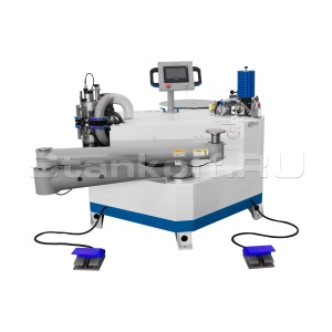

Кромкооблицовочный станок DM-109PUR/EVA
Предназначен для облицовывания прямолинейных и криволинейных кромок мебельных щитов и заготовок натуральным полосовым и синтетическим рулонным материалом. Приклеивание ведется при ручной подаче заготовки. Подача кромочного материала в зону приклеивания осуществляется автоматически из магазина.
Идеально подходит для использования на предприятиях, производящих корпусную мебель, такую как офисная мебель, кухонные гарнитуры, шкафы-купе, мебель для гостиных и прихожих, а также эксклюзивную мебель, изготовленную по индивидуальным заказам.
Конструктивные особенности:
Система управления
Система управления
Станок оснащён информативным промышленным пультом с сенсорным экраном. С его помощью можно управлять параметрами обработки, регулировать температуру, скорость подачи и создавать программы с разными настройками для приклеивания кромочного материала.
Клеевая станция EVA / PUR
Станок имеет универсальную клеевую ванну объёмом 1200 мл, которая позволяет использовать клей-расплав из материалов EVA или PUR в зависимости от задачи. В зоне прижима применяется система подачи очистительной жидкости форсуночного типа, чтобы избежать прилипания лишнего клеевого состава.
Система подачи кромочного материала
Система подачи кромочного материала с датчиком (энкодером), который позволяет точно дозировать количество кромки, подаваемой в зону приклеивания. Необходимое количество кромки задаётся в миллиметрах с пульта управления.
Пресс-группа
Пресс-группа
Состоит из основного и шести дополнительных роликов.
Схема обработки:
Работа с прямолинейными деталями.
Работа с криволинейными деталями.
Суммарная мощность, кВт 3,6
Рабочее давление, Мра 0,6 – 0,8
Скорость подачи, м/мин. до 12
Напряжение, В 220
Частота тока, Гц 50
Высота кромки, мм 14–70
Толщина кромочного материала, мм 0,4–3
Габариты, мм 1200 х 800 х 1300
